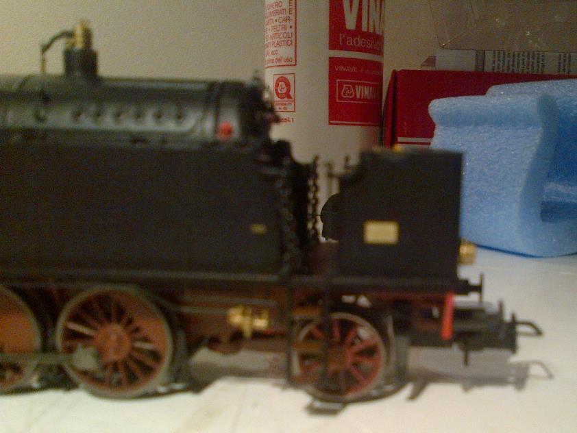

Volevo anch'io ringraziare Dilan per le "dritte"..., così esaurienti ed approfondite che mi hanno invogliato a prendere il modello ed eseguire le modifiche suggerite...
Effettivamente, togliendo il tetto, la carboniera si raddrizza subito...

Ciao Cedro, mi fa piacere vedere che anche tu, come Riccardo, invogliato dalle mie indicazioni, hai deciso di mettere le mani sul tuo modello.
In effetti è proprio il tettuccio che incollato male causa il sollevamento della carbonaia.
Hai avuto difficoltà a scollarlo dalla parte della caldaia?
Nella mia era fortemente incollato e non ho voluto rischiare rotture, però il risultato ottenuto ha risolto abbastanza bene il problema.
