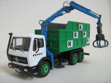

Ciao ragazzi.
Sbollita la rabbia nei confronti di Weinert ho ripreso i lavori sui mezzi.

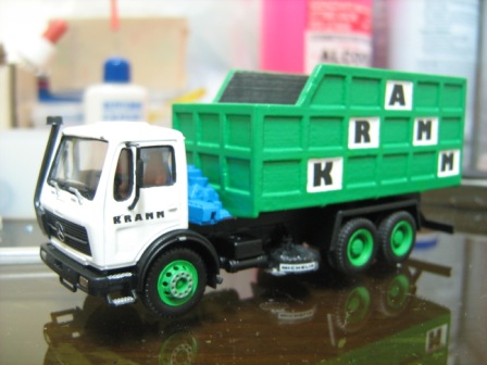

Però questa volta niente Fiat. Sono andato avanti con la flotta di mezzi tedeschi commissionati da un caro amico intento alla realizzazione di una ditta specializzata nel riciclaggio di rottami ferrosi.
La ditta è la KRAMM i cui colori sociali sono il bianco e verde. E' sita a Gelsenkirchen nella Renania. Il titolare è Herr Uwe Kramm.
Il mezzo oggi ha ricevuto ulteriori dettagli e lavori di rifinitura. Anche la cabina è stata personalizzata. Un bel poster sul fondo della cabina ci ricorda la passione per la squadra locale dello Schalke 04 ......
KRAMM-2.JPG [ 51.93 KiB | Osservato 6434 volte ]

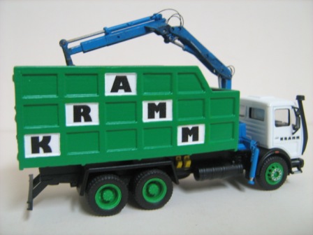

Oggi ho completato gli ultimi lavori di rifinitura sul Mercedes trasporti rottami della ditta Kramm
Braccio gru e cassone non sono fissati. La gru in attesa di una "postura" definitiva, il cassone in attesa della sporcatura da parte di un amico dotato di aerografo, come da richiesta del committente.
Intanto : decorata la fanaleria con colori Tamiya Clear. Satinati specchietti e snorkel con trasparente Toffano. Applicata la targa GE (non si tratta di Genova !!).
Infine ho lavorato sulla gru e ho pensato bene di realizzare una piccola e leggera sporcatura. Su queste parti piccole anche senza aerografo si riescono ad ottenere dei risultati, credo, buoni.
Montati i flessibili dell'olio idraulico, realizzati con lenza di colore nero. Argentate le parti interne dei martinetti. Sempre con argento e metal gun su pennello quasi asciutto ho lumeggiato gli spigoli e tutte le parti angolari. Per spezzare l'uniformità del colore e dare l'effetto usura. Tecnica di modellismo militare ..... c'è proprio tanto da imparare da quel settore !!!
Particolare cura è stata riservata al ragno. La parte più a contatto con i rottami e più soggetta a usura e sfregamenti. Quindi molte parti in argento vivo e poi un lavaggio a base di colori acrilici nero e ruggine (diluiti in alcool per una rapida asciugatura così da non formare fastidiose gore). Non soddisfatto ho voluto fare una prova, comunque reversibile se non è di gradimento al cliente.
Tempo fa da un vecchio braciere rimasto alle intemperie in balcone ho grattato via tutta una parte rugginosa. Messa in un sacchettino e "pistata". E' venuta fuori una polvere ..... proprio color ruggine !!!!
Quindi ho dato una mano di trasparente a pennello sul ragno. Mentre asciugava ho passato questa polvere con un grosso pennello a setole morbide .... proprio come se gli stessi facendo il trucco .... e di questo si tratta !!!
IMG_4802.JPG [ 45.37 KiB | Osservato 6324 volte ]
IMG_4799.JPG [ 45.07 KiB | Osservato 6324 volte ]
Ultima modifica di nonomologati il venerdì 4 luglio 2014, 8:33, modificato 1 volta in totale.

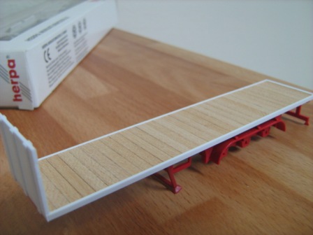

Questi giorni sono andato avanti con lavori su mezzi stranieri. Un Opel Blitz (Brekina) degli anni '60 da verniciare in officina mobile squadra corse Opel, completamento di un vecchio Opel Blitz (Roco) degli anni '40 adibito a gru e un Magirus 192 (Roco) scarrabile da fare nei colori della ditta Kramm. Tutti mezzi commisionati da un caro amico di Roma che ha sempre tante, troppe !!!, idee per la testa !!.
Oltre a questi mezzi mi ha portato un avanzo di trattore Iceco Turbo da completarlo a mia scelta. Tema a me molto caro :wink: :wink:
Il trattore era mancante del serbaoio della nafta. All' epoca Herpa lo faceva montare come aggiuntivo. Ho montato un serbatoio cilindrico, avanzo di lavorazione OM 150 Comet. Non so se sia plausibile, anche perchè parliamo di un mezzo da ambientare nei primi anni '80 quindi al top della sua vita commerciale. Però altri serbatoi non avevo tranne che il vecchio Lima che una volta montato mi è sembrato troppo misero. Almeno questo riempe tutta la zona del telaio .....
Il trattore Iveco sarà dotato di un rimorchio a pianale. Ho utilizzato un vecchio telaio Herpa a cui ho dovuto ricostruire solo il perno di fissaggio da inserire nella ralla del trattore. Un semplice tubetto di ottone tagliato a misura.
Il pianale è tutto realizzato con semplici materiali. Il piano vero e proprio è fatto con un doppio strato di vecchie tessere telefoniche tagliate a misura e incollate con colla Faller. Tenute in pressione con vari pesi per almeno un' oretta.
Intanto ho tagliato a misura le tante doghe provenienti da listello navale. Incollate al pianale di tessere telefoniche con colla Artiglio e anche qui tenute sotto pesi per un'ora buona. Una volta incollate le assicelle, tutte le eccedenze sono state eliminate con lama piatta e limette.
Il pianale è stato infine decorato e completato con listelli Evergreen. Con dei lunghi profili a "C" ho fatto le fiancate. Con semplici listelli della stessa larghezza ho chiuso le testate. Infine con listelli di varie misure ho fatto la spondina di testa a protezione della cabina.
Come al solito basterà fare un attenta e precisa mascheratura del solo piano in legno e dare il colore. Una volta asciutto il nostro pianale sarà terminato senza necessitare di ritocchi di colore a pennello ......

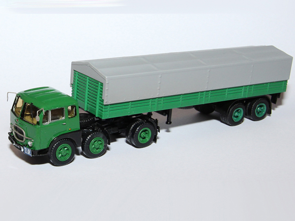

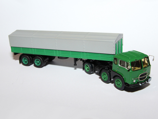

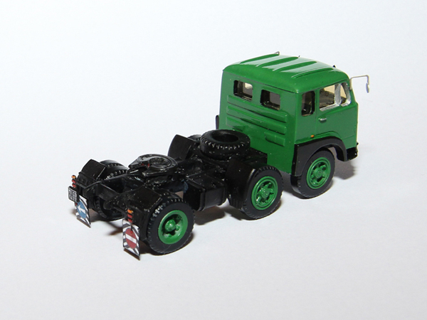

Fiat 690 con trattore su base G&G rail, semirimorchio su base Wiking. A breve arrivo anche con le foto del 682 Supercortemaggiore.
Fiat 690T_6.jpg [ 172.17 KiB | Osservato 5831 volte ]
Fiat 690T_5.jpg [ 160.44 KiB | Osservato 5831 volte ]
Fiat 690T_4.jpg [ 169.71 KiB | Osservato 5831 volte ]
Fiat 690T_3.jpg [ 169.68 KiB | Osservato 5831 volte ]
Fiat 690T_2.jpg [ 175.36 KiB | Osservato 5831 volte ]
