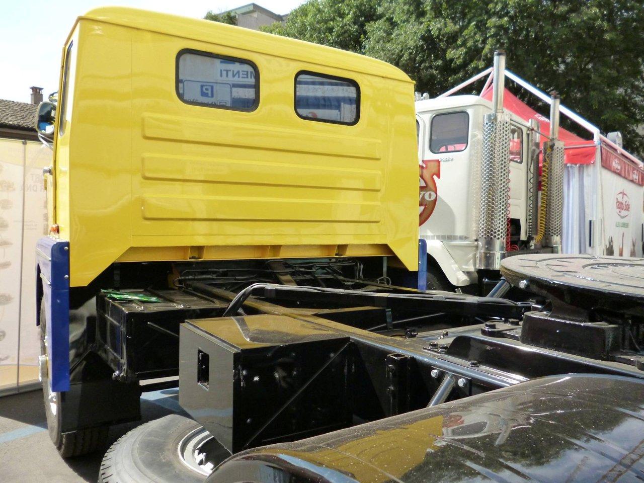

terza ed ultimo gruppo di foto
Riccardo

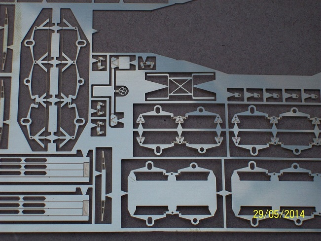

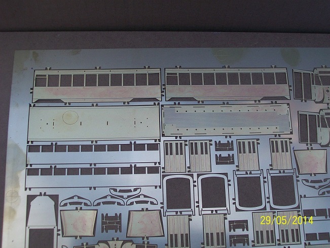

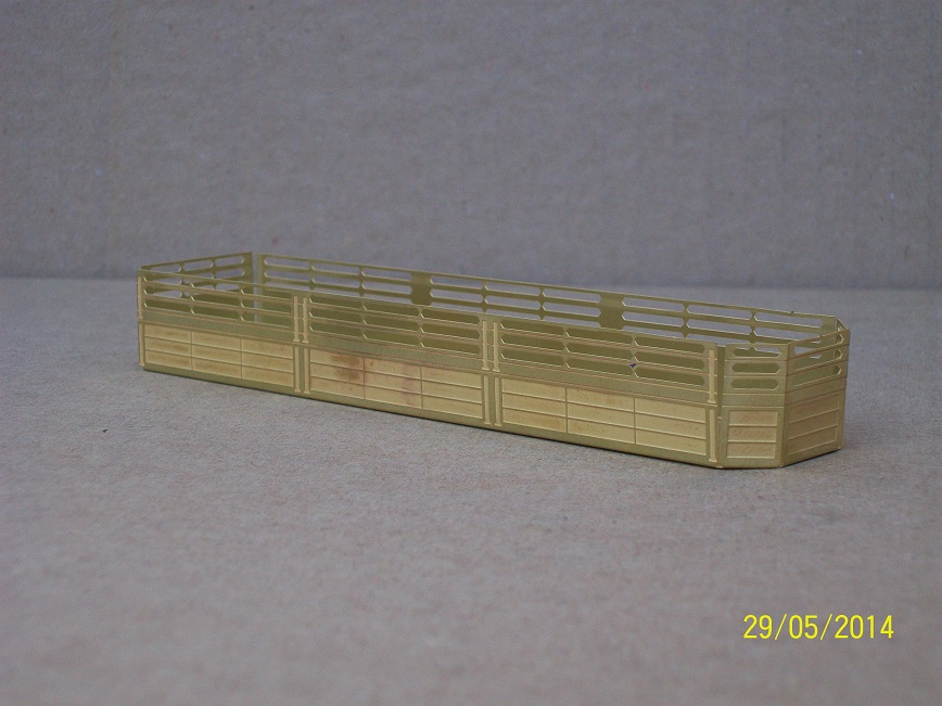

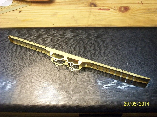

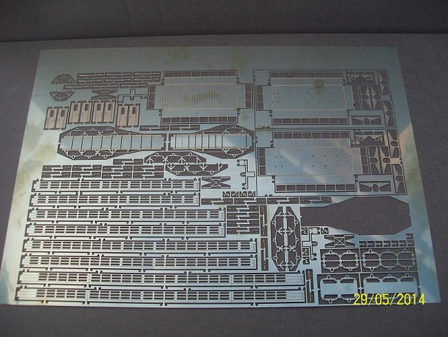

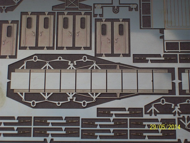

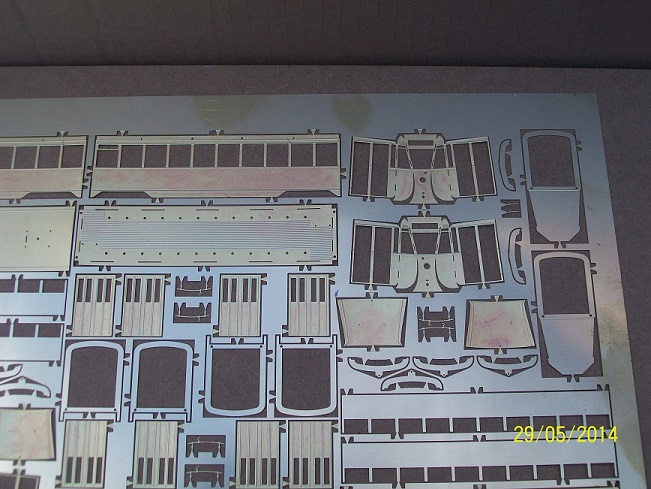

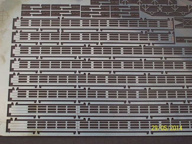

Ciao a tutti.

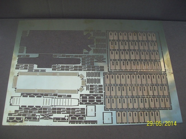

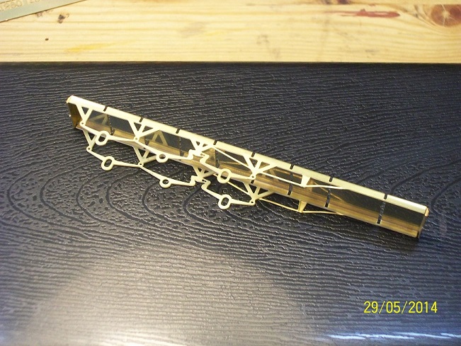

Qualche pagina fa accennavo ad alcune lastre in ottone che stavo aspettando. Ebbene sono arrivate e ve le mostro.
Si tratta di alcuni pezzi utili per assemblare semirimorchi cassonati da 12,5 metri, con e senza sovrasponde, a tre assi normali ed a tre assi a volta corretta col tandem centrale.
Poi abbiamo alcuni telai per rimorchi a due e quattro assi, qualche cassone ed un po’ di sovrasponde da mettere su alcuni miei vecchi cassoni.
Poi c’è una lastra con tutti i pezzi per assemblare un paio di tram tipo 900 UITE di Genova.
Ho cominciato a piegare qualche telaio ed un cassone, spero di avere un po’ di tempo per continuare a breve.
Ciao a tutti.
Guido
010 LASTRA TRAM 900 UITE GENOVA 02.jpg [ 182.85 KiB | Osservato 6942 volte ]
009 LASTRA TRAM 900 UITE GENOVA 01.jpg [ 174.87 KiB | Osservato 6942 volte ]
008 TELAIO RIMORCHIO ADIGE 7 METRI E MEZZO.jpg [ 216.76 KiB | Osservato 6942 volte ]
007 TELAIO PER SEMIRIMORCHIO BARTOLETTI A VOLTA CORRETTA.jpg [ 209.79 KiB | Osservato 6942 volte ]
006 LASTRA SEMIRIMORCHI.jpg [ 177.35 KiB | Osservato 6942 volte ]
005 LASTRA RIMORCHI E CASSONI.jpg [ 200.77 KiB | Osservato 6942 volte ]
004 DETTAGLI SOVRASPONDE.jpg [ 230.45 KiB | Osservato 6942 volte ]
003 DETTAGLI RIMORCHI 02.jpg [ 190.53 KiB | Osservato 6942 volte ]
002 DETTAGLI RIMORCHI 01.jpg [ 182.59 KiB | Osservato 6942 volte ]
001 CASSONE PER SEMIRIMORCHIO 12 METRI E MEZZO.jpg [ 185.59 KiB | Osservato 6942 volte ]

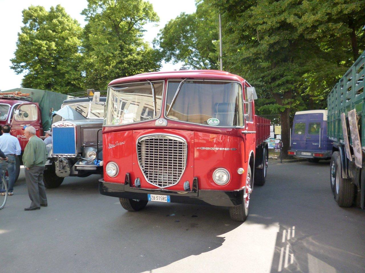

Salve
Per Nonomologati
1) vista la targa, credo che per terminare la cisterna manchi un bel corno rosso (posteriore) o un ferro di cavallo (anteriore).
2) Alcuni camion dell'epoca portavano esteriormente la cabina un sistema per tenere la bottiglia dell'acqua fresca (non sò se in questo caso comunque un ricordo...lontano).
3) l'argomento non si stà esaurendo, credo che essendo diventati bravissimi i lavori stanno diventando sempre più complicati e naturalmente ci vuole più tempo per la realizzazione. :D
per gaiger2002
ringrazia il tuo amico per le foto bellissime.
Comunque i mezzi della Lancia di un tempo ( sigh sigh !!! nostalgia) sia auto che camion sono sempre bellissimi.
E ste lastrine bellissime...
Bruno

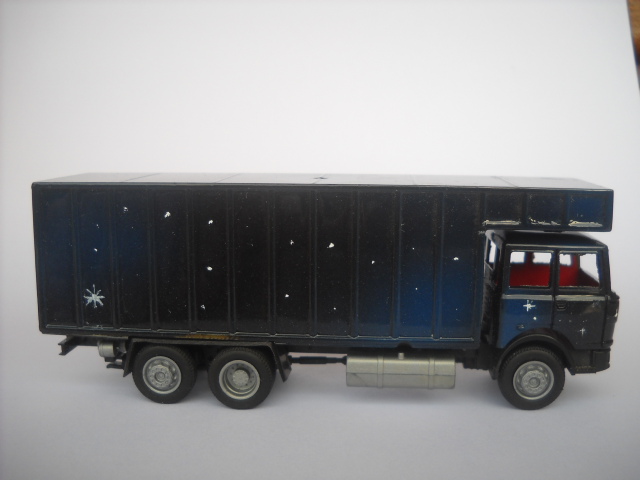

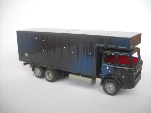

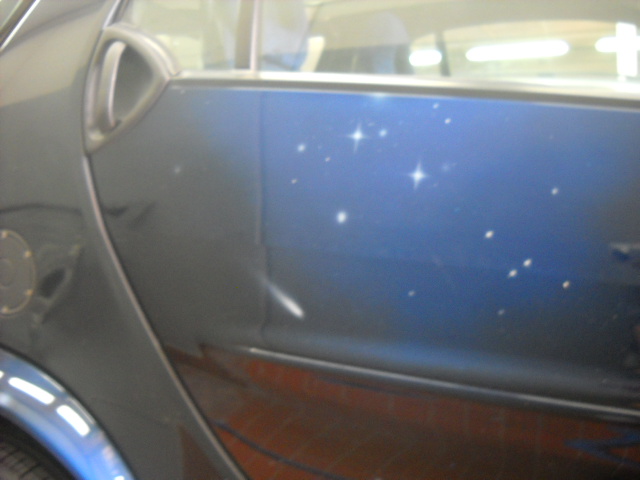

ciao ragazzi
ispirato da un' auto che ho verniciato oggi (seguirà foto nei prossimi giorni)
ho fatto questo, le stelle, i puntini bianchi, sono solo per prova.
ci saranno le ruote cromate, una della scritta colorata del circo "pincopallino" ecc. ecc.
a voi i commenti
saluti Sandro
Immagine 053.jpg [ 107.8 KiB | Osservato 6784 volte ]
Immagine 052.jpg [ 108.13 KiB | Osservato 6784 volte ]

come promesso metto la foto dell'auto che mi ha ispirato.
fatta in origine da un'artista in Inghilterra, io l'ho solo riparata una decina di volte, :mrgreen:
solamente il baule è quello originale per il resto è stato fatto un upgrade generale :mrgreen: :mrgreen:
saluti spaziali
Sandro
Commento file: particolare porta
Immagine 062.jpg [ 113.75 KiB | Osservato 6276 volte ]

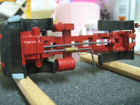

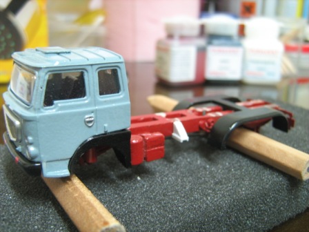

Ho iniziato i lavori di rifinitura su un camion sul quale non avevo mai lavorato. Un Lancia 516 di Co.Met.Milano.
Questo camion,a differenza del Lancia Esagamma 520, viene proposto a listino solo montato e non in kit.
Il camion mi è stato fornito da un cliente che vuole una rifinitura tipicamente "nonomologati". Il mezzo è come detto un montato e si presenta ottimamente verniciato.
Al momento ho applicato le bande rosse sul paraurti anteriore e il dischetto limite sulla traversa posteriore. Sul telaio ho montato la staffa che sorregge i cunei e la staffa che sorregge la gomma di scorta. La prima realizzata con un punto di cucitrice Zenit e la seconda con profili Evregreen di varia misura.
Sempre sul telaio ho realizzato l'albero di trasmissione, il tubo di scarico e la marmitta. il tutto con filo metallico e tubetto di ottone.
Tutte le parti aggiunte e gli inevitabili ritocchi sono stati fatti a pennello con gli ottimi colori della Puravest. Rosso vagone per il telaio e nero satinato. I colori sono risultati perfettamente identici a quelli usati dalla Co.Met.....
IMG_4903.JPG [ 57.33 KiB | Osservato 6578 volte ]
IMG_4904.JPG [ 59.99 KiB | Osservato 6578 volte ]
Ultima modifica di nonomologati il venerdì 4 luglio 2014, 8:37, modificato 1 volta in totale.

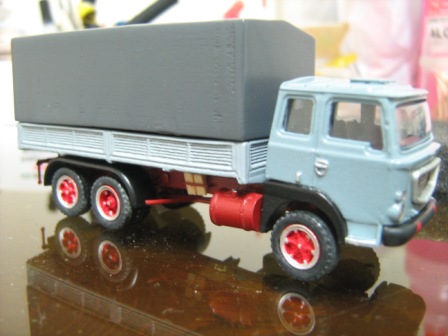

Intanto altro step sul Lancia 516
Montato sul telaio il cassoncino completo del suo telone. Il telone tendeva a "spanciare" lateralmente e l'effetto non era granchè. Ho quindi tagliato a misura un listello quadrato bello "robusto" da 2 cm per lato. Con lime ho porato il quadrello alla giusta misura affinche le pareti laterali vi facessero presa. Una bella dose di attak gel e una morsa a base di elastici belli serrati hanno completato il lavoro.
Adesso il telone risulta a filo delle sponde. :wink:
Applicate anche le ruote. Il classico trilex USA di Herpa. I cerchi sono stati verniciati in Rosso Fiamma a bomboletta. Corona e dadi rifiniti a pennello con argento Tamiya. Le gomme, la parte più brutta di queste ruote, sono state usurate a base di lavaggi con colori acrilici Tamiya grigio e nero. Adesso risultano meno pesanti e hanno perso il "lucido".
Con l'argento sotto mano ho preparato anche le parabole di tutti i fanali .....

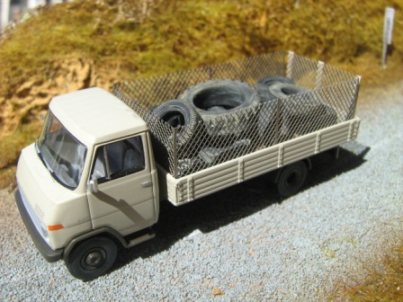

Aggiungo anche io qualche piccolo lavoretto "fatto al volo" e che necessita ancora di alcuni piccoli ritocchi e dettagli:
Trattorino Lanz e autocarro Magirus Sirius. Entrambi provenienti da materiale promozionale, successivamente sverniciato e ridipinto a mano con colori puravest.Ruote Weinert ad eccezione delle anteriori del trattorino provenienti da altro autocarro "promo". Dettagli apportati qua e la tanto per vedere l'effetto.

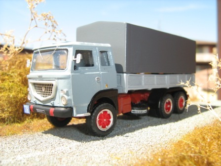

Lancia 516 su base Co.Met.Milano. Completato nelle targhe (Roma '68), tabelle TIR e paraspruzzi posteriori (ancora grazie a Sandro TV). Applicati tergi e specchietti (verniciati in argento) in fotoincisione. Due gocce di Micro Kristal sui fanali anteriori per simulare la parabola in vetro. Completamento della colorazione della fanaleria con colori Clear Tamiya. Decorata e applicata sotto al telaio la gomma di scorta.

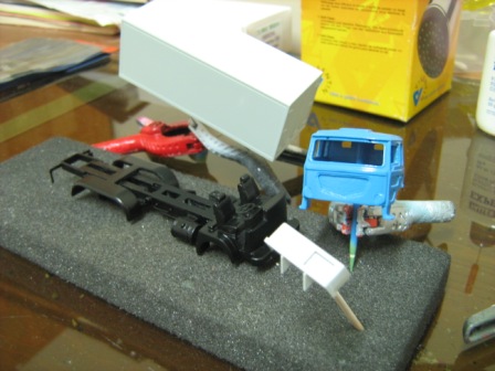

Intanto terminato il 516 ho iniziato i lavori su un Lancia 520. Versione commissionata, Salumi Negroni.
Il kit di partenza è il solito tre assi Co.Met.Milano. Per il cassone ho utilizzato un Herpa. Il gruppo frigo invece è autocostruito con elementi di un frigo Herpa e profilini evergreen. Realizzate anche le staffe di sostegno.
Il lavoro più importante è stato l'allungamento del telaio nella parte posteriore. Così da bilanciare lo sbalzo eccessivo del cassone. La "prolunga" è stata realizzata con profilini evegreen e avanzi di fotoincisioni. Una stuccatura e carteggiatura hanno nascosto il lavoro.
Sul telaio ho aggiunto i tipici elementi "nonomologati". Albero di trasmissione, tubo di scarico e marmitta. il tutto realizzato con filo metallico e tubetto di ottone. Montata anche la staffa per i cunei e realizzata con pezzettini evregreen, la staffa che sorregge la gomma di scorta.
Ieri ho sgrassato il tutto e dato una mano di stucco spray bianco. Oggi con quasi 37° ho completato il grosso delle verniciature. Manca solamente la decorazione azzurra sulla parte bassa del cassone frigo.
Colorazione a bomboletta. Come sempre ! Cabina in azzurro Ral 5012, telaio e telaietto del cassone in nero opaco, cassone e gruppo frigo in grigio chiaro Ral 7035 .....
