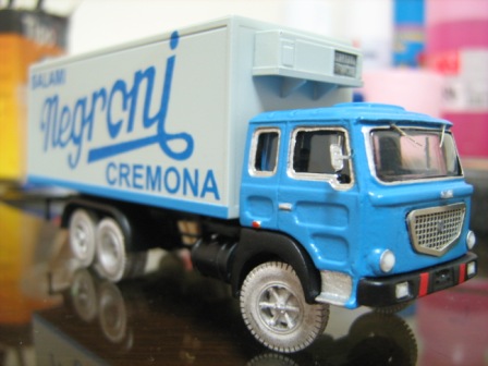

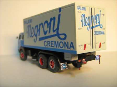

Ciao ragazzi
Proseguono i lavori sul Lancia 520 Salami Negroni.
Questa mattina ho satinato tutti i pezzi e applicate le decals (opera di martingius) sul cassone.
Domani, se il tempo lo permette, passo il satinante sul cassone a protezione di tutto il lavoro.
Intanto completata e montata sul telaio la cabina. Il lavoro più lungo e impegnativo è stato la decorazione delle guarnizioni dei finestrini. Nero per la parte interna e cromata per la parte esterna. Montati i vetrini, applicate le fotoincisioni.
Il bianco presente sui fanali che ancora si vede in foto è il Micro Kristal ancora in fase di asciugatura.
Applicata anche la maniglia frontale per l'apertura del vano motore. Un pezzettino di evergreen sagomato. In foto appare anche molto più sovradimensionato !
Completate anche le fanalerie con i colori Clear di Tamiya.
Intanto prova di assetto generale con un assemblaggio volante.
Ora, in attesa della partita mi metto a vernciare le Weinert .......

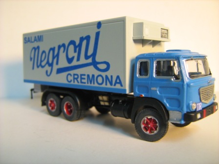

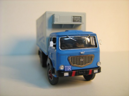

..... e con oggi terminati i lavori e mezzo pronto per la consegna.
Mancano solo le targhe, pronte per domani.
Il camion è stato arricchito di alcuni particolari per completare e "riempire" la parte posteriore del telaio.
Del cavo metallico arrotolato, sempre utile in caso di traino (vero filo metallico intrecciato recuperato nei negozi di decupage, serve per fare le collanine) e delle casse porta attrezzi in fotoincisione, ottima realizzazione e omaggio molto gradito di Chicco - capolinea ......

bella "pastosa" la cabina del Lancia! non mi riferisco certo al lavoro di Marco, è una battuta che mi viene a guardarlo.

Grazie Alberto
Avere la tua attenzione fa sempre piacere.
X baroni : cosa intendi per "pastosa" ? Forse appare più appesantita per il fatto che ho usato il trasparente satinato anzichè lucido ?
Oppure intendi il materiale stesso (resina) che non rende come la plastica.
Eppure ho carteggiato due volte, passato lo stucco spray e ricarteggiato ..... infine due mani leggere di colore e due di trasparente ..... più fine di così proprio non riesco a fare ...... purtroppo dopo un certo livello entrano in gioco gli evidenti limiti delle bombolette ..... :( :(
Però meglio di così proprio non riesco a fare.
Saluti, Marco

Probabilmente è la base in resina che rende di meno, tra l'altro falsano un po' la vista anche le profonde incisioni sulle portiere che denotano uno spessore eccessivo, però ricordiamoci che si tratta pur sempre di "macro". Sempre un capolavoro!

Marco ,l'effetto "pastoso" diventerebbe un pregio cambiando le decals :a posto delle Negroni metti quelle della Barilla

hai fatto anche troppo. penso sia la resina pastosa o forse la finitura dello stampo in cui viene colata.

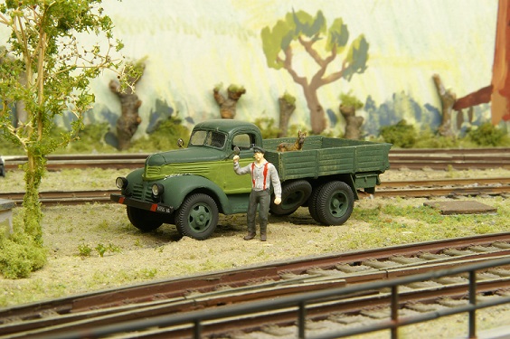

Ciao a tutti

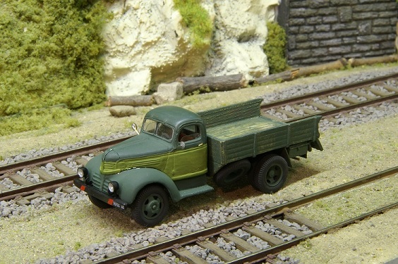

mi rifaccio vivo su questo post e vi porto un saluto da " Armando " ed i suoi due fidi compagni di lavoro , Lupo e Dodge ...
sul Dodge alcuni particolari sono ancora da aggiungere e rifinire ; purtroppo :? mi è filtrata la colla riunendo il cofano ai parafanghi , cercherò di rimediare con vernice trasparente opaca , ....d'altra parte erano tempi in cui si badava alla sostanza e non all' estetica... al massimo una fascia di colore diverso per alleviare il cupo colore degli ex mezzi militari

Una storia e tre personaggi degni di un film.
Armando, oltre a dipingere la fascia verde, ha anche comprato due specchietti nuovi. :D

Bello, Libli, bello!!!
Ho sempre sognato di avere il dodge che vedevo nella mia infanzia. Non è che ne fai una piccola produzione, magari in resina?

Ciao Giancarlo.
Presenti sempre delle belle chicche. Poi andando indietro a riguardare i lavori eseguiti sul modellino di base ..... c'è veramente da imparare.
Per quella imprecisione di colla prova a passargli un trasparente Toffano. Sono ottimi e si stendono benissimo anche a pennello.
Io quando vado a satinare i miei lavori, dove non ci arriva la bomboletta, ripasso a pennello con il trasperente Toffano.
Alla fine la differenza non si vede nemmeno con la Macro.

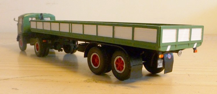

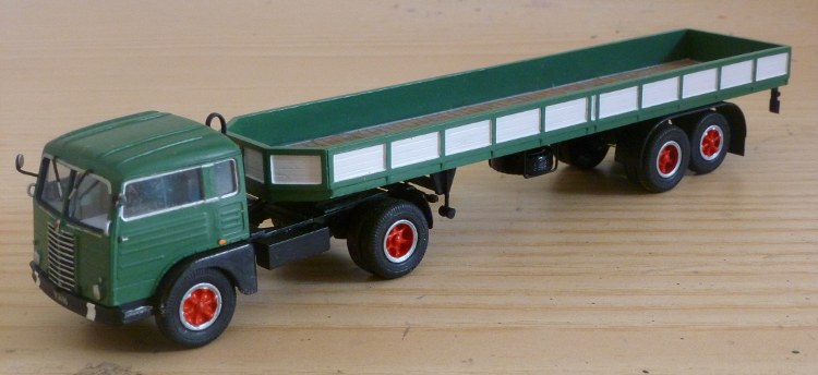

finalmente ce l'ho fatta a finirlo.
