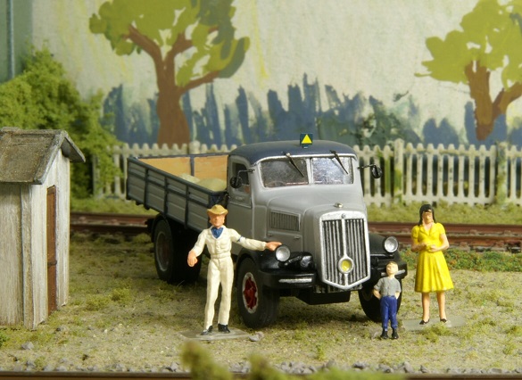

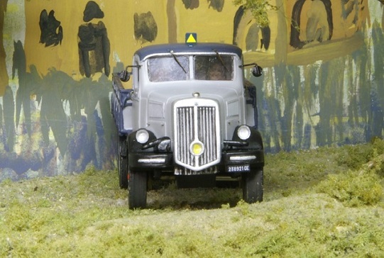

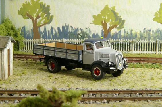

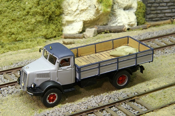

"Armando" ringrazia per gli apprezzamenti , ma la concorrenza avanza , e sul mio plasticonzolo è apparso un Lancia , un altro musone
PICT9662.JPG [ 106.68 KiB | Osservato 7750 volte ]
ha un potente ( per il suo tempo ) motore a cinque cilindri con un rombo più cupo dello scoppiettante sei cilindri del Dodge
PICT9660.JPG [ 122.71 KiB | Osservato 7750 volte ]
alto sulle ruote ed imponente
Lancia 3 Ro.JPG [ 135.63 KiB | Osservato 7750 volte ]

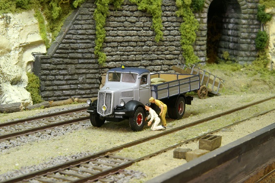

in attesa del carico si fanno vari controlli , livelli , filtri , bulloni serrati e copertoni che sulle stradacce di quegli anni si consumano a vista d'occhio , ma con questi si possono fare ancora molti viaggi
PICT9657.JPG [ 142.61 KiB | Osservato 7750 volte ]
ma oggi è domenica , non si lavora ed un amico ci fa la classica foto di famiglia
PICT9661.JPG [ 124.16 KiB | Osservato 7750 volte ]
....lo so non è perfetto ma sono partito da un camioncino Wiking da 330 lire di 45 anni fa , vedere alcune pagine fa , con una plastica cristallizzata che in alcuni casi mi si è letteralmente sbriciolata tra le dita (cabina e cassone )...
ciao Giancarlo

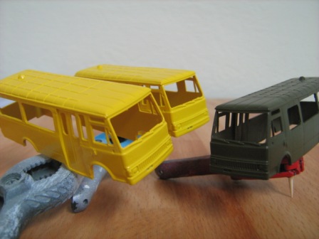

Dopo qualche anno ho ripreso i minibus Fiat di MEK. Come già detto sono realizzati in resina sulla base dell'ottimo Z Brekina, a cui sono state fatte le necessarie modifiche per renderlo minibus. Il kit non è certo economico. 27 euro !! Tra l'altro manca la riproduzione del volante (ma nella scatola degli avanzi qualcosa si trova sempre) ma cosa ben più grave mancano gli specchietti laterali. Per montare gli originali oltre alla soluzione di autocostruirli, bisogna avere qualche Z Brekina in confezione originale. Ogni mezzo ha in dotazione quattro specchietti. Fortunatamente avendo 4 Z Brekina ho rimediato gli specchietti laterali per tutti !! :wink:
I tre mezzi, come da richiesta, sono da realizzare in versione Scuolabus (2 pezzi) ed Esercito Italiano.
Oggi ho completato la verniciatura delle carrozzerie e dei telai (in nero). Domani si prosegue con la realizzazione, previa mascheratura, della parte nera frontale, comprendente griglia, fanali e paraurti .....

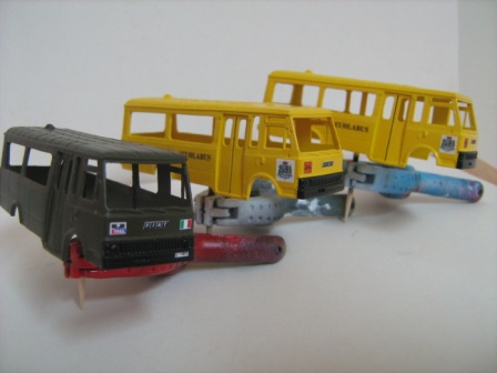

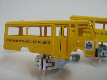

..... proseguono i lavori sui tre minibus MEK.
Applicate le decals. Quelle sul mezzo EI sono tutte di Cavalleria Italiana. Ottime per resa, disegno e qualità. Purtroppo il foglio (anche bello ricco di stanag) non è stato più riproposto.
Per quanto riguarda i due Scuolabus, le decals sonon state tutte realizzate in casa con semplice stampante a getto e carta per decals acquistata su Ebay. Il loghetto del Comune di Pescara mi è stato "passato" dal committente ..... chi sa chi è ??!!! :lol: :lol: :lol: :lol:
Le sottili guarnizioni presenti sulle porte a libretto sono realizzate con linee nere a decals della TL. I loghetti Fiat anteriori e posteriori sono stampe rimpicciolite su carta semplice.
Mancano i trasparenti a protezione e poi si passa a lavorare sui dettagli e interni .....
IMG_4952.JPG [ 39.32 KiB | Osservato 7067 volte ]
IMG_4953.JPG [ 40.53 KiB | Osservato 7067 volte ]

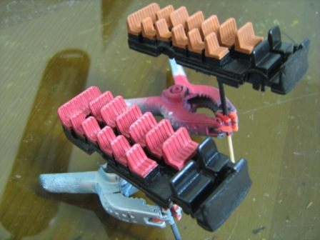

.... proseguono i lavori sui tre minibus.
Dato il trasparente sulle carrozzerie a protezione delle decals.
Intanto ho lavorato sugli interni, precedentemente verniciati in nero a bomboletta mascherando le sole file dei sedili dei passeggeri.
Nero satinato della Toffano per il pavimento e la base dei sedili, dato a pennello.
Sempre a pennello ho colorato il resto dei sedili, però con smalti Humbrol.
Per il minibus dell' EI ho utilizzato il 62 per simulare il simil pelle marrone. Per i due scuolabus ho utilizzato il 73 per simulare un colore rossiccio / violaceo. Li ho dati molto diluiti e in più passate leggere. Così da creare delle differenze di tonalità ed evitare un effetto troppo uniforme. Sono smalti del tipo opaco. In caso rimanessero troppo lucidi passero del Toffano opaco ....
