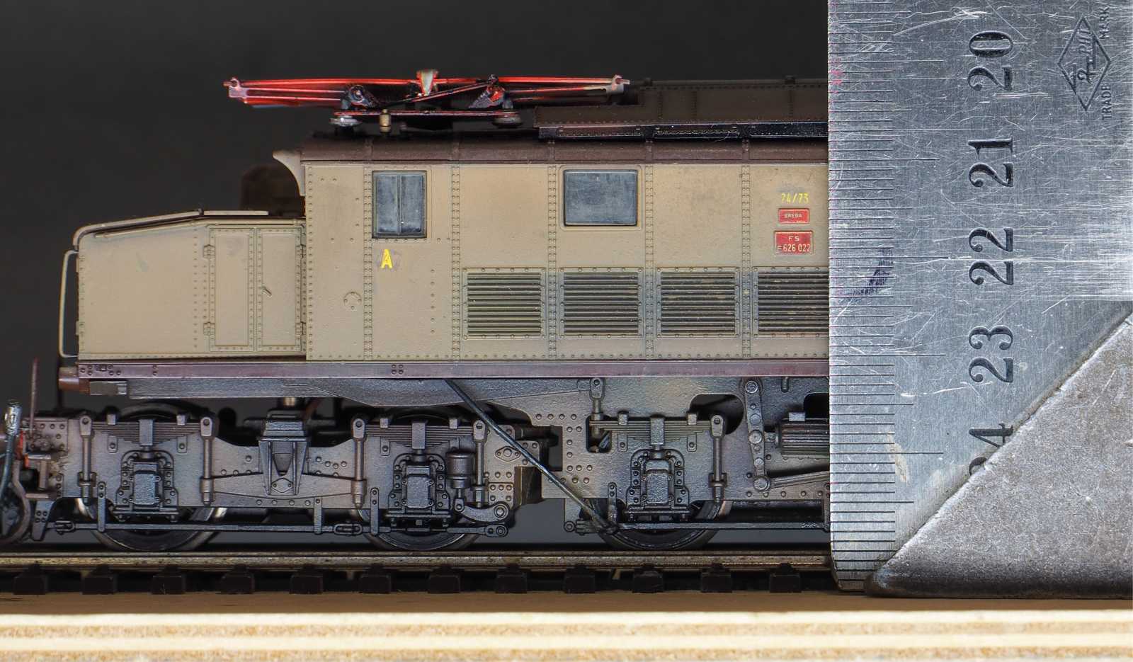

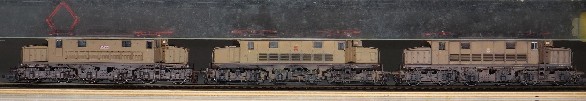

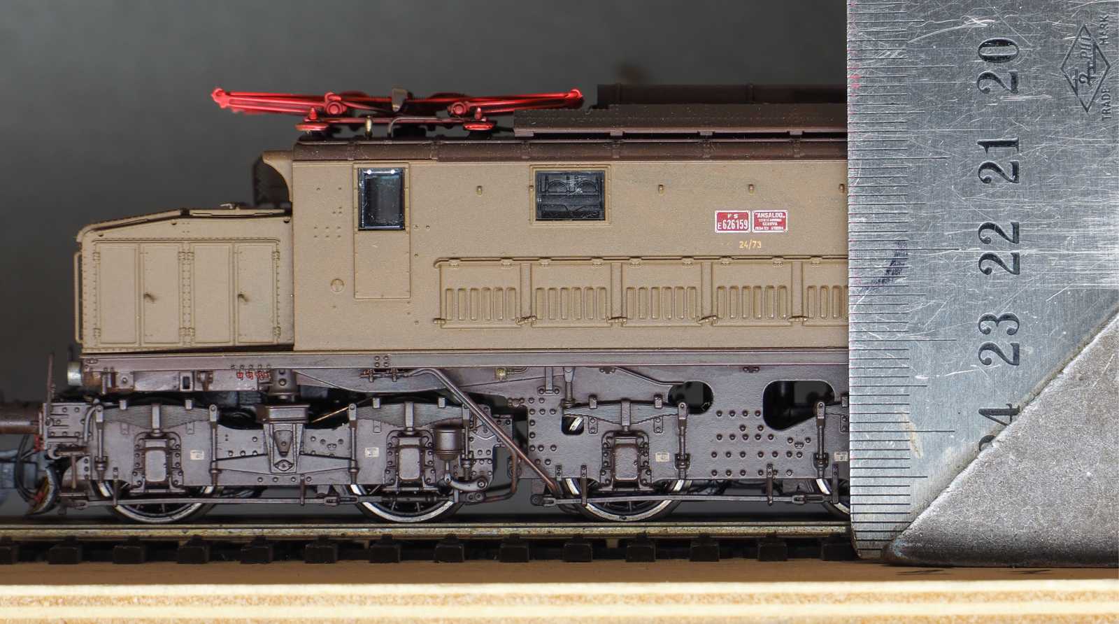

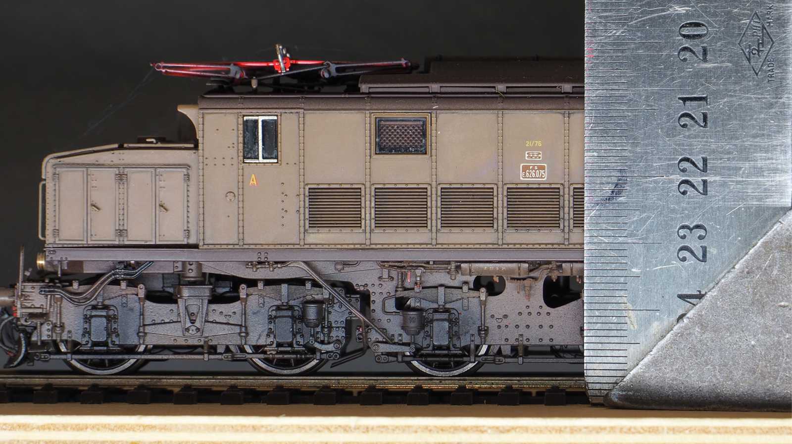

Integro con qualche foto il mio intervento sul rapporto di altezza cassa/telaio.
Nelle immagini 1,2 e 3 il righello indica l’altezza complessiva della fiancata dal piano legno, praticamente uguale per le tre loco, coincidente col segno di fronte al numero 21. La misura col calibro al netto dell'altezza traverse+rotaia segna 40,5mm per BM/Level, e 40,3 per Roco.

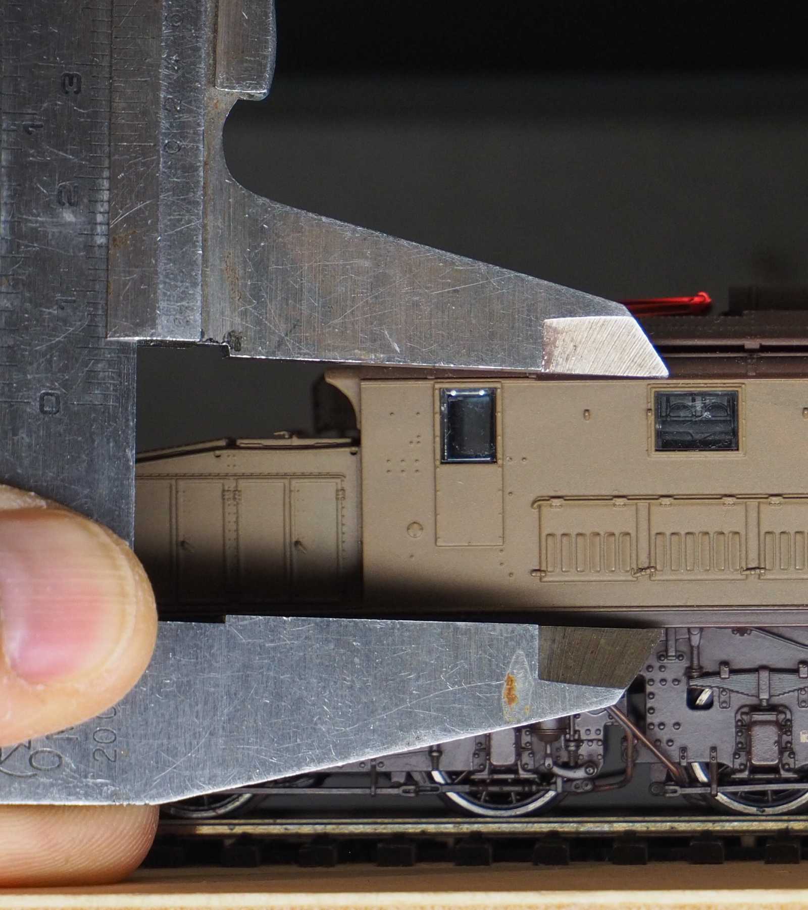

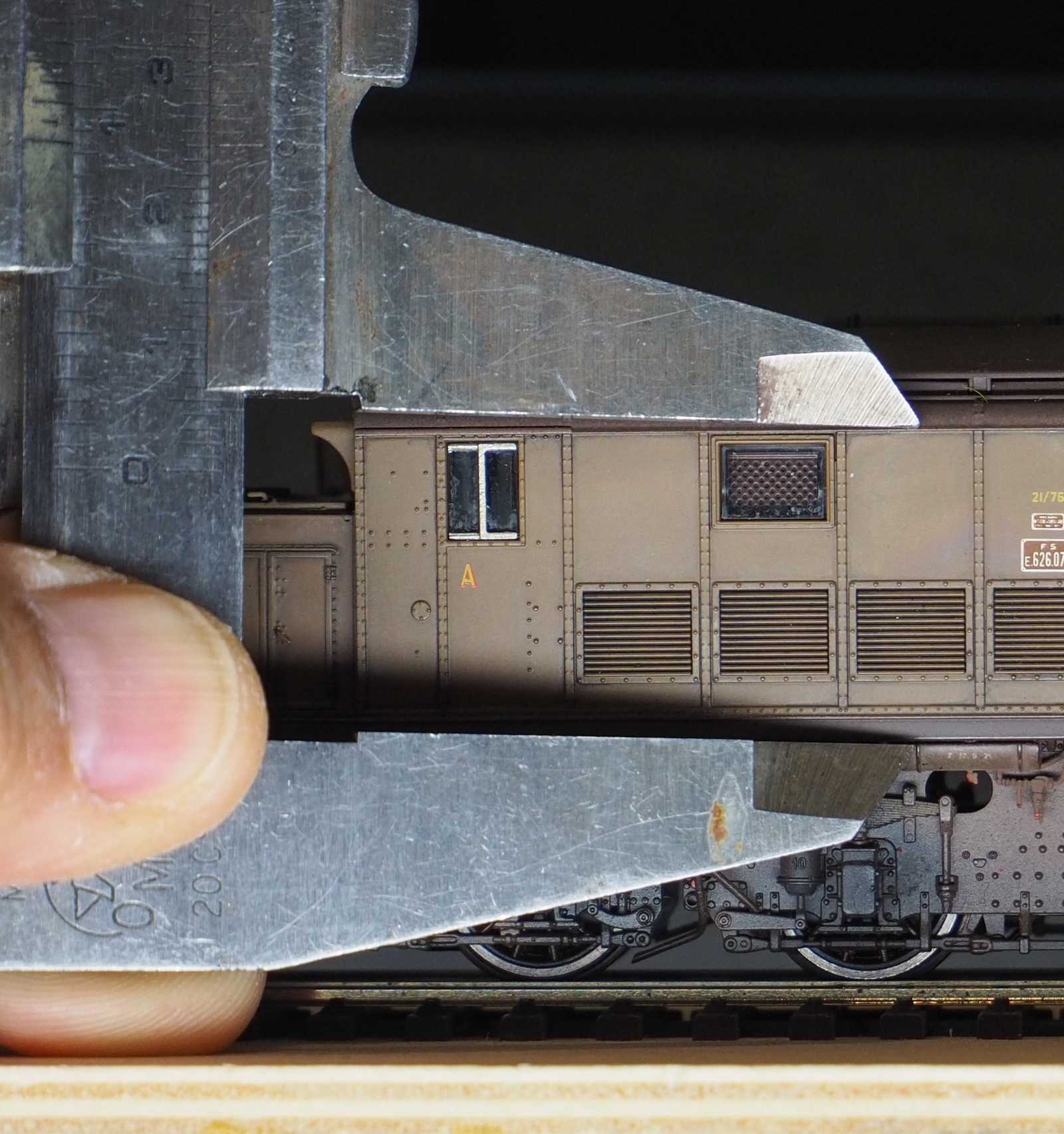

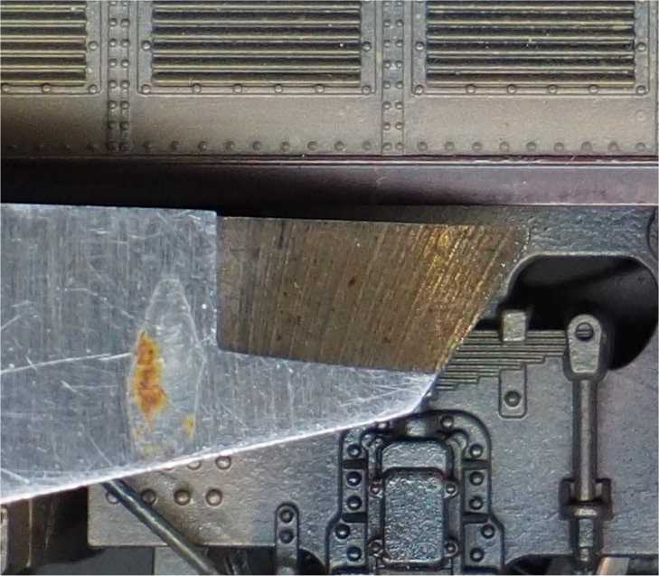

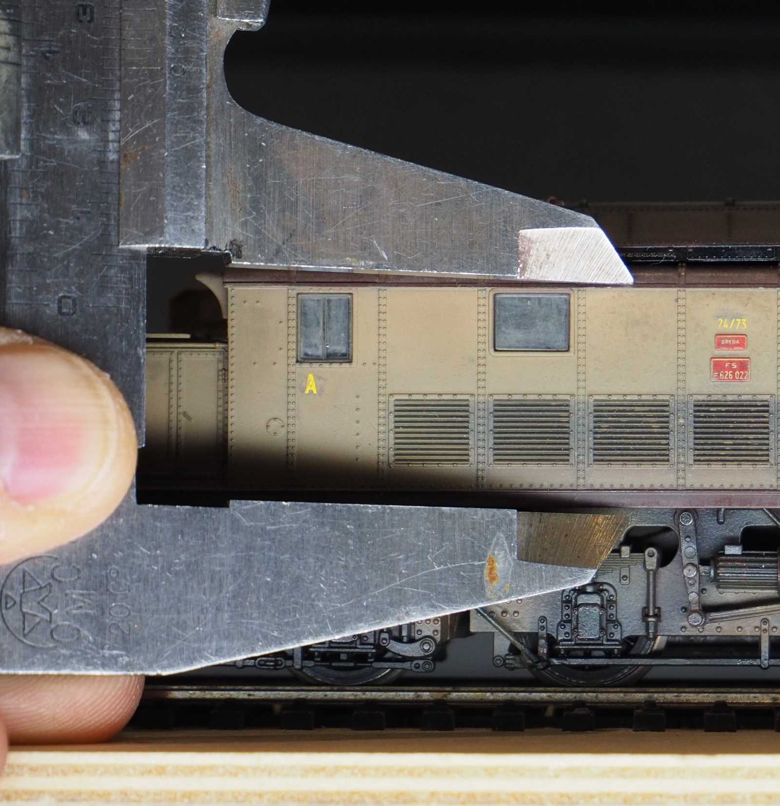

Nelle immagini 4,5 e 6 ho fotografato il calibro aperto a 23,0 mm ed appoggiato alle fiancate. Le foto non sono perfette in quanto scattate mentre reggevo il calibro con l'altra mano, ma si può notare che sia BM che Level coincidono con questa misura, mentre Roco ha un'altezza inferiore e pari a 21,8 mm se misurata col calibro.
Come già detto stiamo parlando di una piccola differenza tuttavia percepibile da un occhio attento; moltiplicata per 87 volte si traduce in circa 10 cm. Riassumendo:
ROCO: altezza cassa = 21,8 mm, altezza telaio = 40,3 – 21,8 = 18,5 mm; rapporto = 1,18:1
BM/Level: altezza cassa = 23 mm, altezza telaio = 40,5 – 23 = 17,5 mm; rapporto = 1,31:1
Quanto sopra è soltanto il mio punto di vista scaturito dall'osservazione dei vari modelli e non voglio certo imporlo a chicchessia, ovviamente ognuno è libero di intervenire e controbattere civilmente con le proprie osservazioni circostanziate per un confronto costruttivo.
Carlo

Grazie Carlo, sempre molto preciso, sempre complimenti x le tue realizzazioni reali e cartacee che conservo ..... sul comodino.
 Oggetto del messaggio: Re: E 626 LE Models
MessaggioInviato: venerdì 16 luglio 2021, 9:32
Messaggi: 1469
Azzeccata in particolare l'ultima foto con le tre E626 viste lateralmente: si vede bene la maggiore altezza della fascia telaio della Roco rispetto alle BM/LE. Grazie!

Nessun litigio da parte mia, ho espresso una considerazione su un metodo precedentenente utilizzato.
Qui invece è interessante vedere come le varie aziende abbiano ottenuto la stessa altezza al gocciolatoio con progetti diversi. Roco inizio anni 90 aveva una progettazione ancora tutta analogica, idem l'approntamento degli stampi, non esisteva il 3D engineering ed eravamo abituati a maggiori tolleranze.
I 626 delle altre aziende , progettati digitalmente ecc ecc con la cassa ben calata sul rotolamento sembrano più vicini al reale e accattivanti .
Personalmente quando autocostruisco in ottone il medesimo modello in 2-3 copie purtroppo a volte ho piccole differenze ( 0,5 mm ) di altezza dovuta alle varie lastrine saldate a sandwich...un fastidio...!
Nei carri ho rimediato : gioco scorrettamente sul diametro ruota per uniformare tutto.

Ciao Miura, lungi da me l'idea di litigare per un dettaglio così poco significativo. Il 626 Roco è ancora accattivante tant'è che gira tranquillamente sui nostri plastici senza sfigurare. Il problema è sorto per i modi in cui qualcuno ha contestato le misure, al limite dell'offesa personale, senza peraltro controbattere in maniera costruttiva. Per quanto mi riguarda continuo a vivere questo hobby con grande serenità e soddisfazione.
Carlo
