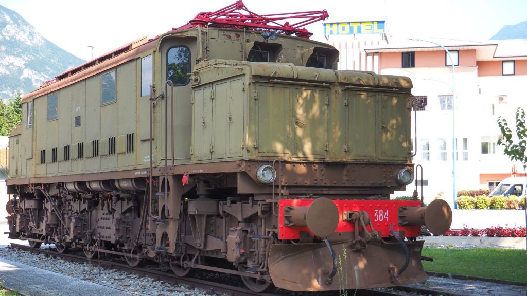

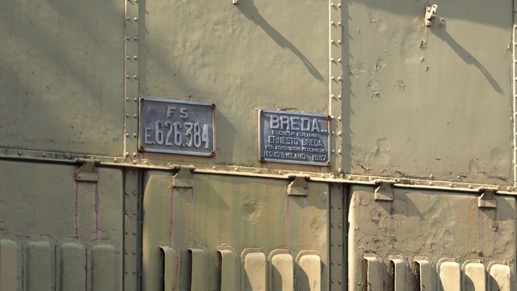

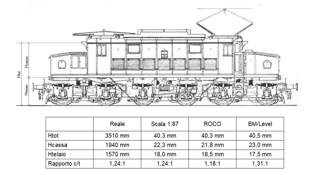

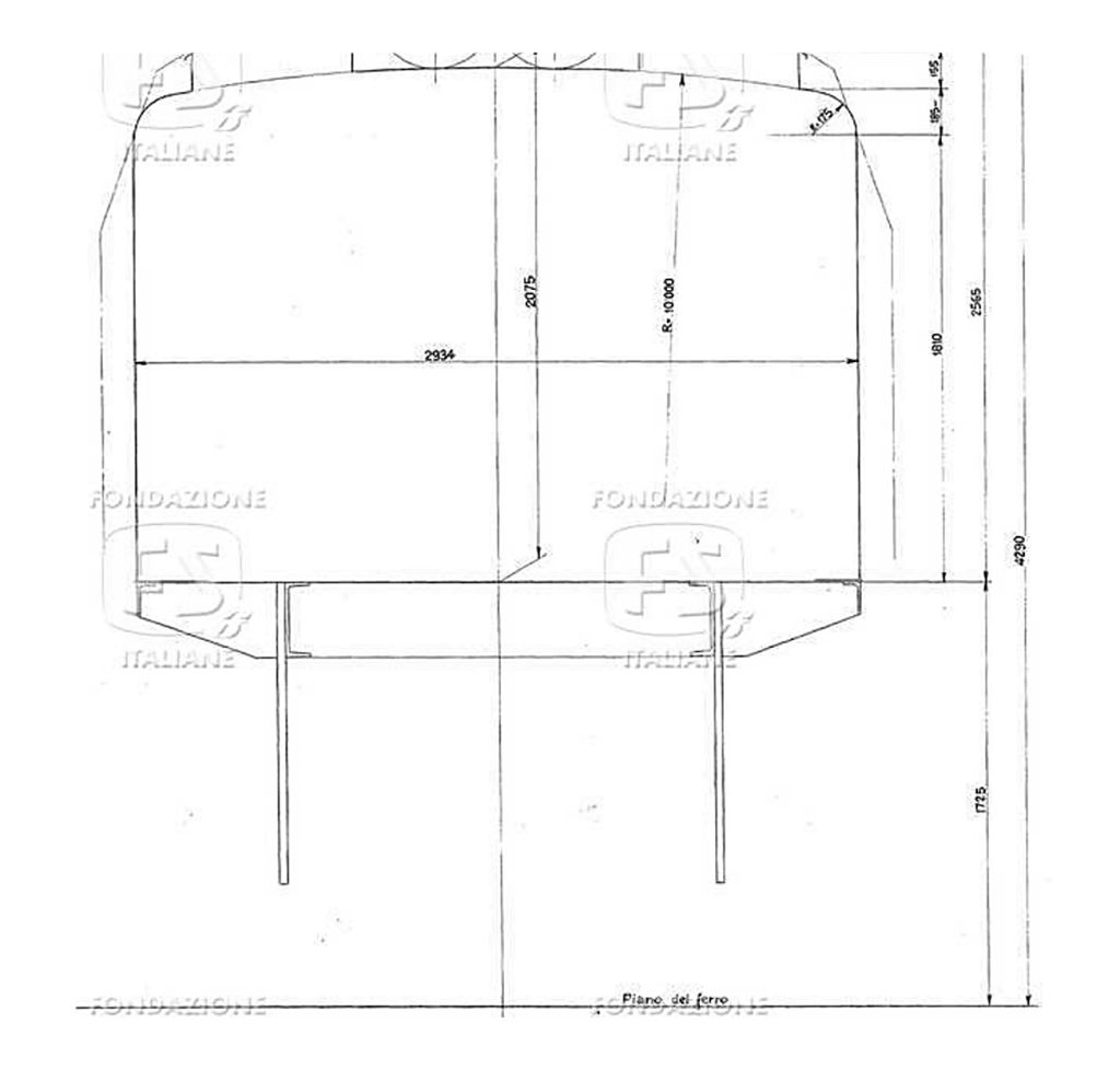

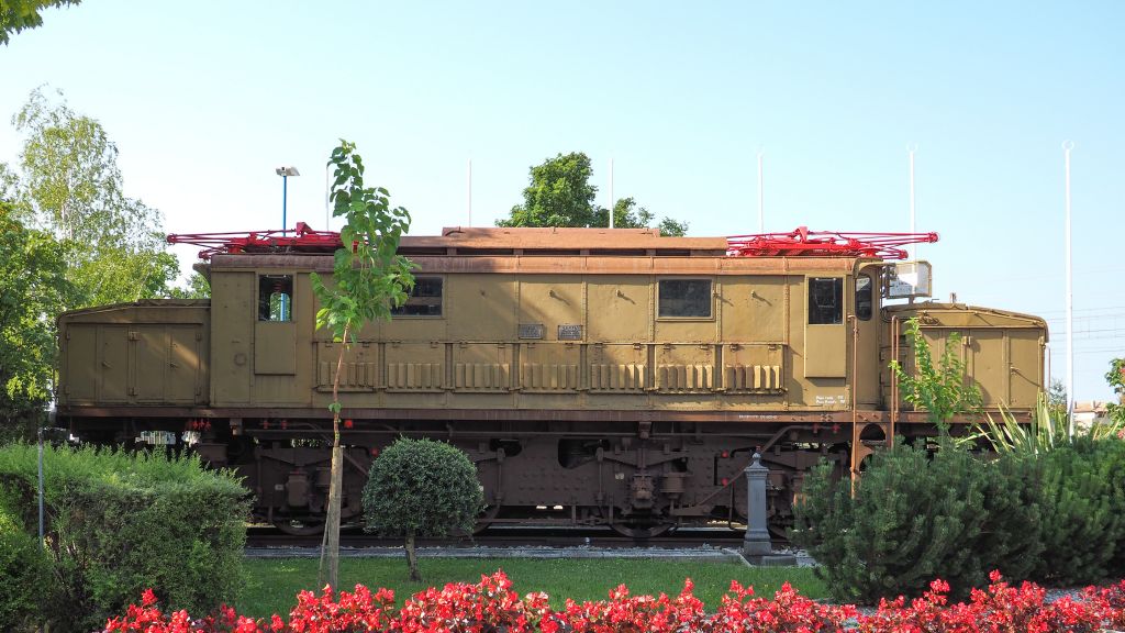

Ritorno un attimo sull'argomento per chi fosse interessato. Ho scaricato i disegni della E626 dal sito Fondazione FS (grazie per la dritta) e siccome sono a Treviso da qualche giorno, ho avuto la possibilità di visitare una E626 monumentata presso un albergo/ristorante di Gemona a poco più di 100 km. Ho trovato il rotabile in buone condizioni e facilmente accessibile pertanto mi sono dato da fare con la rotella metrica. Questi i risultati verificati più volte ed in punti diversi:
Altezza cassa dal gocciolatoio al bordo inferiore = 1940 mm; disegno originale = 1810 mm a cui va aggiunta la fascia di copertura inferiore di 130 mm
Altezza bordo inferiore della cassa dal piano ferro = 1570 mm; disegno originale = 1725 - 130 = 1595 mm. La differenza di 25 mm fra misura e disegno credo sia dovuta allo schiacciamento delle balestre che sostengono il peso del rotabile.
Altezza del gocciolatoio dal ferro = 3510 mm; disegno originale = 1810+1725 = 3535 mm (differenza di 25 mm, vedi sopra)
Rapporto altezza fra cassa e telaio = 1,24:1
Confrontate le nuove misure con quelle dei modelli (vedi tabella), debbo fare il ‘mea culpa' perchè le conclusioni a cui ero giunto non sono corrette. In effetti si conferma che il Roco ha la fiancata della cassa leggermente sotto dimensionata ed il telaio più alto del dovuto ma l’altezza complessiva al gocciolatoio è perfetta; al contrario, i Level/BM hanno la fiancata della cassa sovradimensionata e più vicina del dovuto al piano ferro, quindi non si può parlare di scala esatta né per il Roco nè per i Level/BM. Ribadisco che le differenze restano comunque minime ed a mio parere non inficiano la qualità complessiva dei modelli presi in considerazione.
