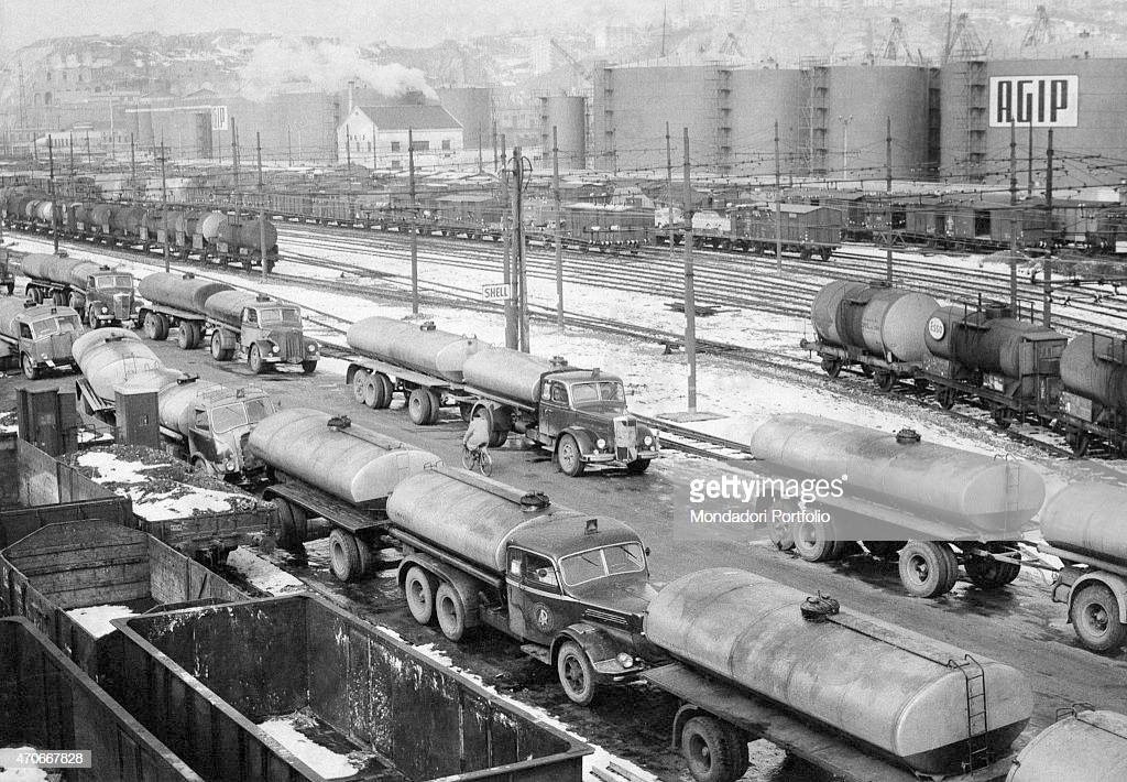

Questa è una foto che non conoscevo ed anche qui due cisterne ESSO con la marcatura sulla tabella. Le altre che ho io sono o tabellate oppure senza nessun simbolo sulla cisterna e solo la scritta Standard Oil Italiana sulla tabella di immatricolazione.
Spero che qualcuno abbia foto di cisterne italiane ESSO con la marcatura dipinta sul serbatoio così da poter allungare il mio parco in scala 0.
Forza, cerchiamo nei cassetti!

MessaggioInviato: domenica 22 agosto 2021, 7:53
Messaggi: 6858
Guarderò meglio domani la foto, con un monitor più grande :oops: ma ho tre domande:
1- quel carro aperto in primissimo piano, con le sponde più alte e due portelloni per fiancata, di che tipo è?
2- dov'è la seconda cisterna Esso? Ne riesco a vedere una sola.
3- dove è stata fatta la foto?
