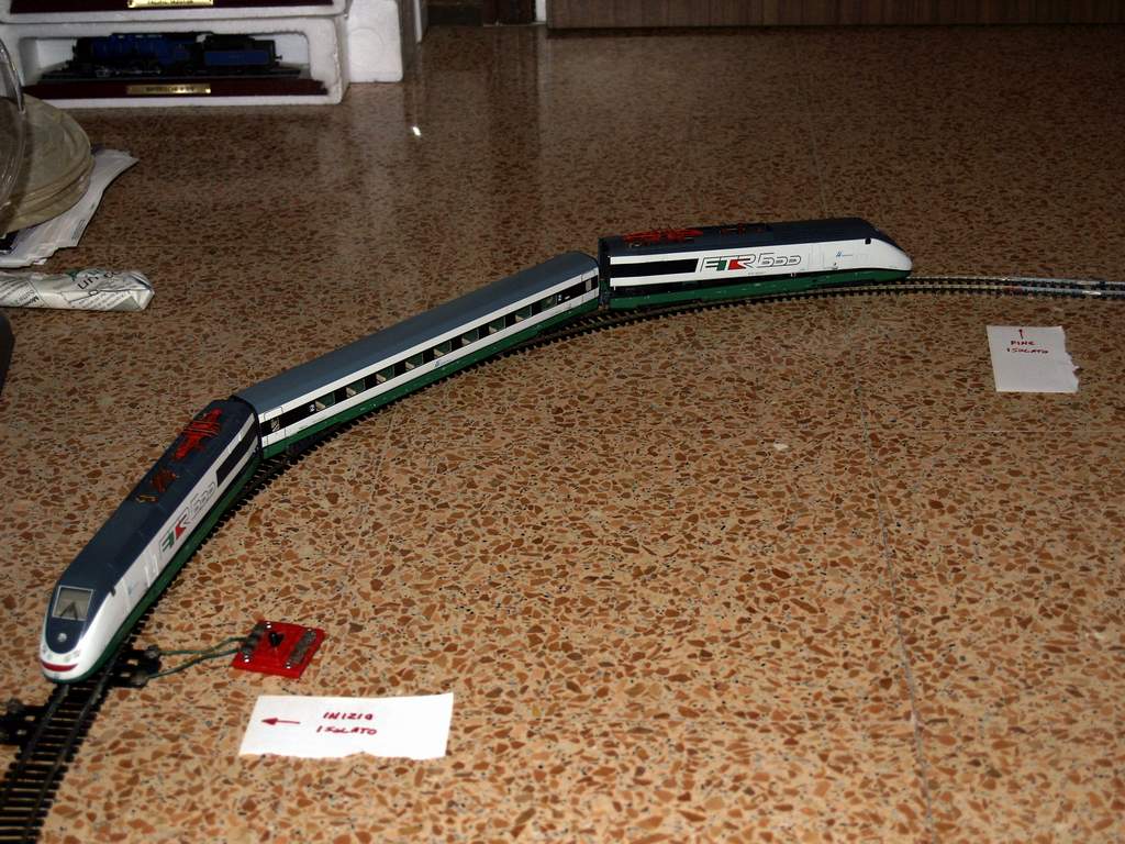

Dunque, prima prova.
motorizzata in testa - carrozza - folle in coda, isolate entrambe le rotaie:
il treno si ferma solo dopo che la folle è entrata nel tratto isolato (lo è anche la testa).
Commento file: Motorizzata a dx, direzione del moto, da sx a dx. Entrambe le motrici sul tratto isolato
_B233560.JPG [ 133.26 KiB | Osservato 5301 volte ]
nella foto la motorizzata è quella a destra, in trazione, in movimento da sinistra verso destra; i due biglietti di carta in terra segnano l'inizio e la fine del tratto isolato, in senso orario tra il biglietto di sinistra e quello di destra.

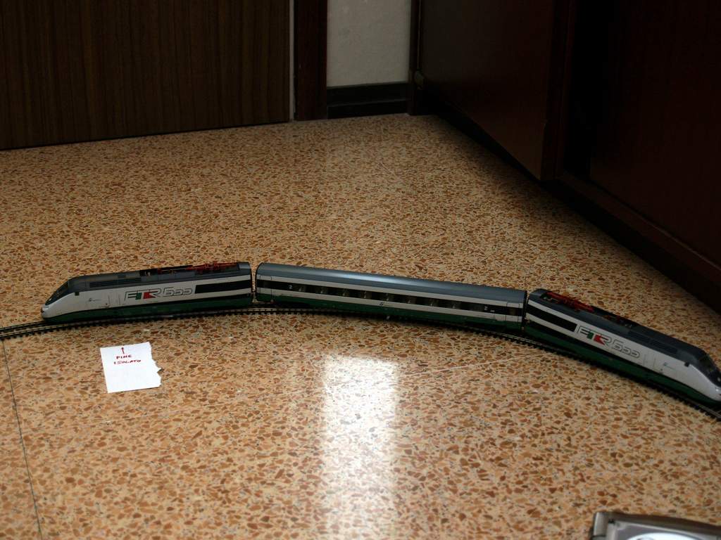

Seconda prova
folle in testa - carrozza - motorizzata in coda, isolate entrambe le rotaie:
il treno si ferma non appena il carrello anteriore della folle entra nel tratto isolato (la motorizzata resta nel tratto in tensione) e le luci si spengono, anche quelle della carrozza.
Commento file: Folle a sx in trazione, direzione da dx a sx. La folle è sul tratto isolato, la motorizzata, no
_B233565.JPG [ 106.93 KiB | Osservato 5301 volte ]
nella foto la motorizzata è ancora quella a destra, ma questa volta in spinta. Il tratto isolato è alla sinistra del biglietto: il treno si ferma non appena il carrello anteriore della folle entra nel tratto isolato.

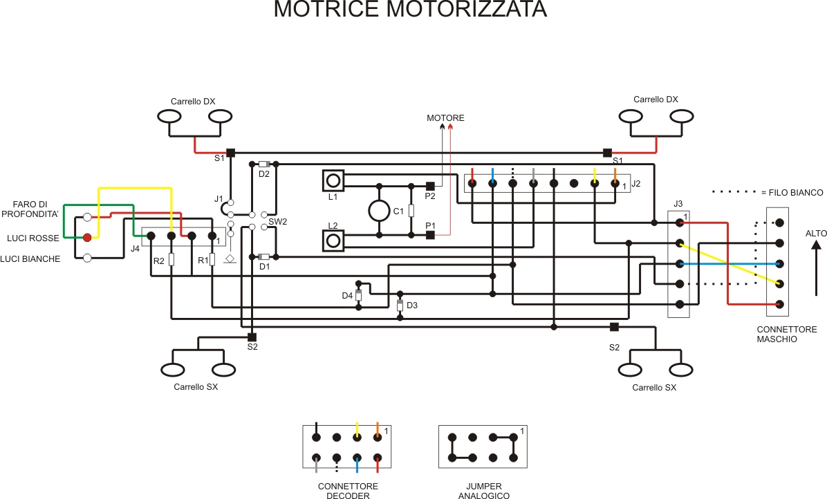

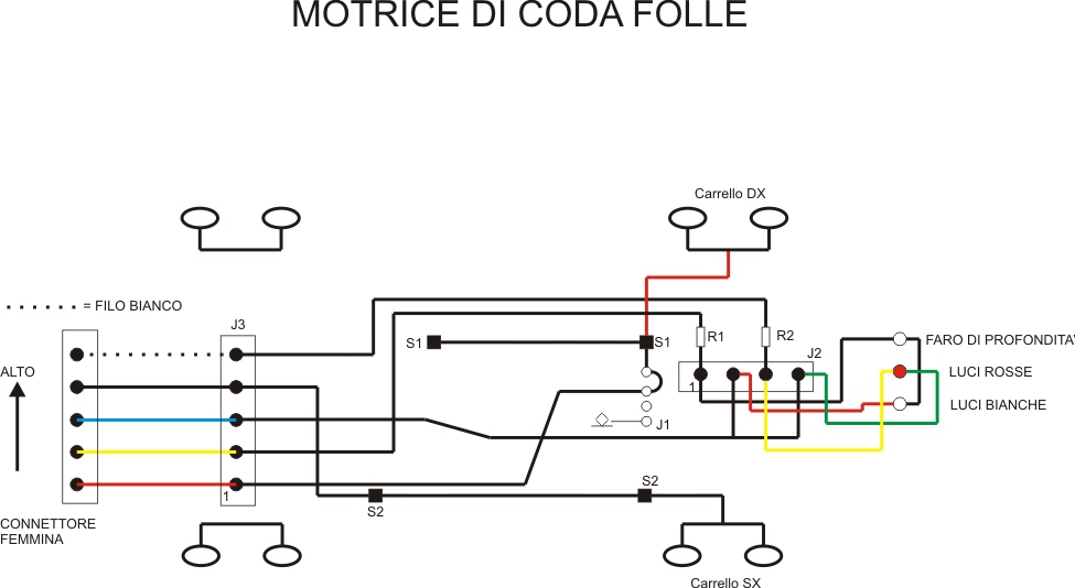

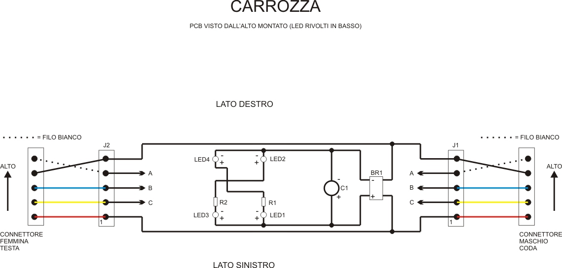

Ecco gli schemi, nella speranza di averli tracciati giusti.
Mi appello alla clemenza degli elettronici nel caso che ci sia qualcosa che non quadra: posso sempre controllare un'altra volta.
Buona serata a tutti
Max
Commento file: schema della folle
schemi_etr500_folle.jpg [ 70.31 KiB | Osservato 5241 volte ]
Commento file: schema di una delle carrozze
schemi_etr500_carrozza.jpg [ 76.48 KiB | Osservato 5241 volte ]
Commento file: schema della motorizzata
schemi_etr500_motorizzata.jpg [ 126.91 KiB | Osservato 5241 volte ]

EUREKA!
Dal confronto tra i già citati schemi (ringrazio ancora zimon e andreachef che si sono messi di santa pazienza a seguire fili fantasiosamente intrecciati e piste) e i miei, mi pare che siano invertiti i fili bianco e nero sul jumper della motrice (nella mia configurazione il primo proviene dalla resistenza R2 della folle, il secondo dal carrello sinistro).
Ho invertito i due fili sul connettore e, magilla gorilla, il treno va come deve andare e si ferma dove e quando si deve fermare.
