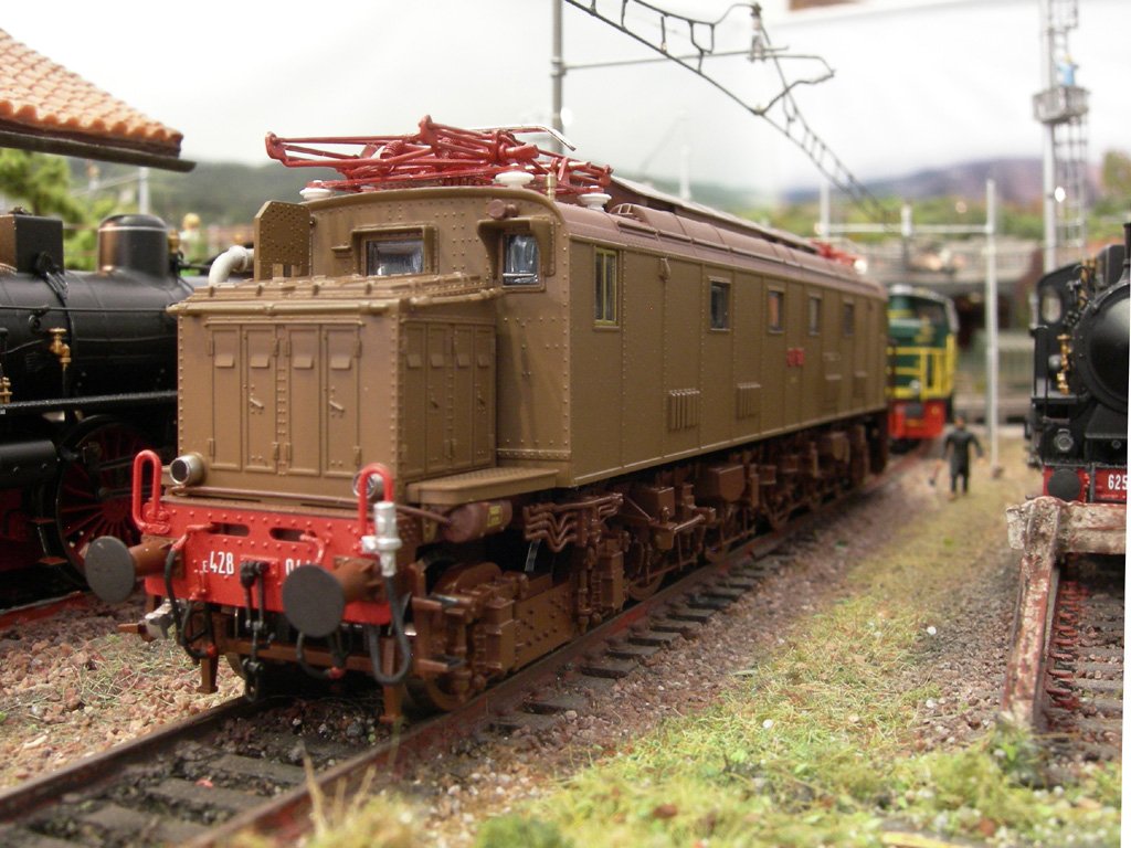

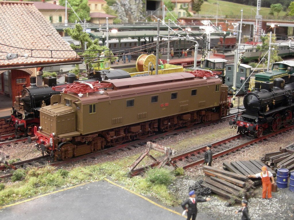

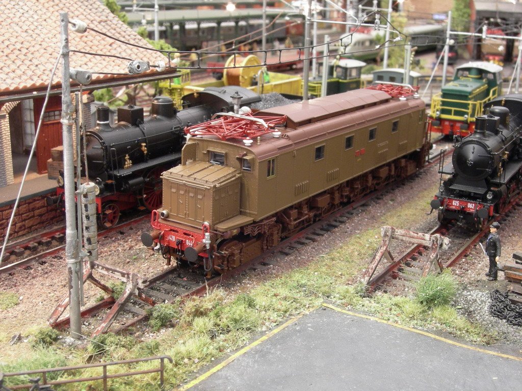

Vado a riprendere questa discussione relativa al "428" I Serie "orecchie basse" perchè, complici un paio di gg a casa febbricitante, mi son detto perchè non veder di sistemare con quanto fornito (in tempi susseguenti l'acquisto ....) da HRR il modello della "044".
Devo ringraziare Estevan per le foto e le descrizioni su aspetti fondamentali.
Premessa : visto che l'amico Andrea Mosca avrà la possibilità di disporre di un E428 I serie al "top" e relativi aggiuntivi ho fatto la scelta di aspettare questi aggiuntivi all'uopo dedicati per la E428 in livrea foto e metter mano a questa con i reggitiranti e tiranteria fornita da HRR.
Anche se il rifacimento delle tuberie delle sabbiere è stato spiegato molto bene, come dicevo da Estevan, ho voluto vedere cosa sarebbe successo andando a modificare quelle già sul modello.
Tubi sabbiere - Diciamo che si riesce, liberandole dalla staffa che le mantiene sporgenti, a piegarle (è plastica non molto flessibile ed una volta piegata rimane in posizione. Attenzione, poca flessibilità....rischio di rottura. Lavoro da fare con un minim di attenzione e pazienza. Il tubo della prima sabbiera, stampato, l'ho lavorato con limette e carta smeriglio fine.
Evidente che il rifare i tubi con filo 0,5 è meglio ma , come detto, questa cosa la riserbo all'altra macchina per la quale disporrò di aggiuntivi più perfetti.
Il modello circola perfettamente senza che la tiranteria esterna o i tubi delle sabbiere diano fastidio.
PS: qualità delle foto non molto buona ma sono in attesa di dotarmi di "nuovo ferro" dopo che simpatici ignoti mi hanno sfondato il vetro auto e sotratto quanto essa conteneva. I sedili sono rimasti :wink: ........
E428.044 I serie 006.JPG [ 245.71 KiB | Osservato 3762 volte ]
E428.044 I serie 004.JPG [ 242.64 KiB | Osservato 3762 volte ]
E428.044 I serie 001.jpg [ 145.62 KiB | Osservato 3762 volte ]
