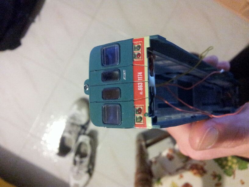

Sera a tutti.vorrei capire bene una cosa visto che debbo fare anche io questo lavoro sulle mie e mi son fermato ai buchi della fanaleria perché non trovo in commercio dei microled che vadano bene e poi vorrei capire quando si accendono o le luci bianche/rosse se riflettono correttamente solo nei propri fori di uscita o anche nelle rispettive cabine,perché ho visto in giro modifiche non proprio soddisfacenti :oops:
Saluti,andrea :D :P
 Oggetto del messaggio: Re: ALn 663 - HR/Rivarossi
MessaggioInviato: venerdì 17 maggio 2013, 8:04
Messaggi: 5083
Non devi cercare dei microled ... piuttosto dei led miniatura con il 'bulbo' del diametro opportuno (1,8 mm)...
... questo è un esempio:
Poi va ridotto il diametro del bulbo fino a portarlo a misura (basta una limetta per unghie o carta abrasiva).
Quindi basta inserire il led nel foro e fermarlo con un poco di vinilica.
Se il corpo del led, escluso il bulbo, lo vernici di nero non ci sarà nessuna 'fuga' di luce.
A questo punto basta fare i collegamenti.
Unico aspetto negativo: il complesso dei led è solidale con la cassa ... occorre prevedere o dei fili abbastanza lunghi o dei microspinotti per rendere cassa e telaio separabili e manutenibili.
Un esempio di microconnettori con passo da 1,27 mm ...

quoto perfettamente tutto quello che ha detto Zampa di Lepre e aggiungo che per non far filtrare la luce in cabina, oltre ad annerire la base dei led (non molto altrimenti se guardi la testa del led spento, anzichè vedere rosso o bianco vedi nero) devi mettere del nastro isolante nella fessura tra cabina e cassa (dove fa contatto con il frontale) e non avrai alcun passaggio di luce, garantito e provato. I fili usa quelli di un mouse, sono multifilo internamente (non si spezzano) e sottilissimi.
Altra cosa fondamentale, è la dimensione della resistenza. Dopo svariate prove, ho scelto:
27K per i led bianchi (in serie) per uno scorrimento di 0.33mA
33K per i led rossi (in serie) per uno scorrimento di 0.34mA
inoltre io sto usando il decoder Almrose per aggiustare l'intensità di luce. Le alte resistenze sono necessarie perchè i led a bulbo hanno alta luminosità (4000mcd) a differenza degli smd (500mcd).

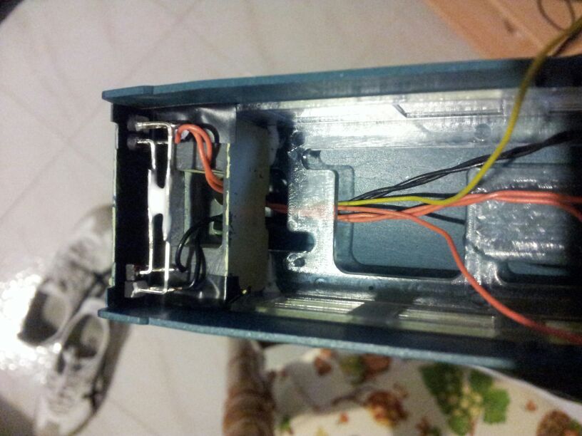

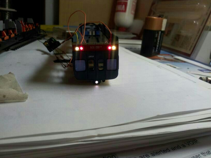

MessaggioInviato: venerdì 17 maggio 2013, 22:30
Nome: G.P.
Messaggi: 1716
e luce fu....
ps. la luce che vedete è con la CV a palla...con la CV a minimo ha un'intensità perfetta, appena visibile con la luce del giorno.

Bella modifica complimenti :P :wink:
