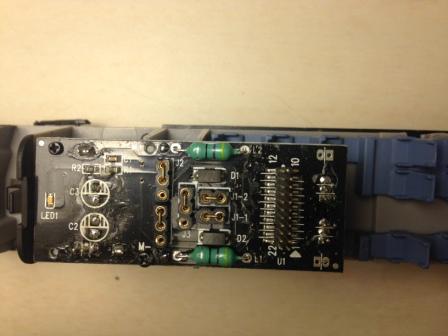

MessaggioInviato: domenica 15 marzo 2015, 17:42
Messaggi: 1085
Località: roma
aborotto ha scritto:
Novemberuicx ha scritto:
Grazie Andrea allora aspetto la foto a migliore risoluzione della modifica :)
Ecco la foto. Scusate la non celere risposta ma il lavoro prende molto del mio tempo in questi mesi.
Ho cercato di fare la foto in modo che si noti la pista che in realtà è coperta dalla vernice protettiva. Si vede comunque moto bene il punto del sezionamento che è prima della saldatura del filo. Basta segnarlo con un cutter o con una forbicina a punte come quelle usate per le unghie. Attenzione a segnare solo quel punto.
L’allegato IMG_9831.jpg non è disponibile
e' possibile che dall'altra parte il circuito appaia come il mio qui?
IMG_2163p.jpg [ 25.48 KiB | Osservato 5381 volte ]
