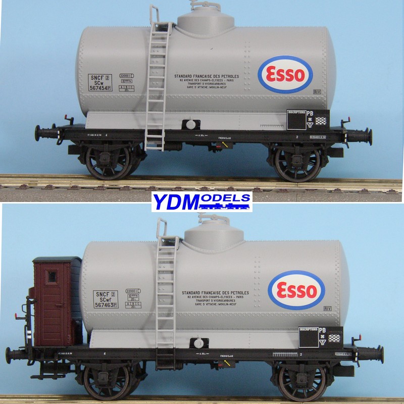

Salve a tutti,
da pochissimo ho acquistato il set REE WB-098, composto da 2 cisterne ( una con garitta e una senza ) SNCF - ESSO, ambientate in ep. III.
Qui una foto presa dal web:
WB-098b.jpg [ 135.38 KiB | Osservato 3691 volte ]
L' idea era quella di abbinarle alle nuove FS-ESSO di Hornby, dato che anch' esse sono ambientate in ep. III.
Ora, anche le REE hanno il logo ESSO dipinto sulla cisterna e non riportato su di una tabella.
Errore di REE analogo a quello ipotizzato per Hornby ? Oppure è pensabile che qualche cisterna FS o SNCF che sia al vero avesse il logo dipinto sulla cisterna ?
Per inciso: le scalette delle REE, anch' esse in plastica stampata, mi paiono molto meno "cicciottelle" di quelle di Hornby.

MessaggioInviato: domenica 22 agosto 2021, 9:42
Messaggi: 9224
Pippo, ti appoggio incondizionatamente.
Dopo tutte le cisterne tedesche ridipinte in falso FS che abbiamo comprato negli anni ( io non più da un bel pezzo... ), non acquistare queste mi pare uno "sgarbo" all' unico produttore che ha avuto il coraggio di proporre delle vere cisterne FS...
Qualche errore marginale lo si può tranquillamente tollerare ( oppure correggere abbastanza facilmente se se ne ha voglia e se se ne è capaci ).

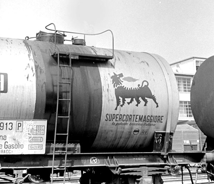

Guardando i siti francesi vi son molti topic sui carri cisterna, purtroppo non ho trovato nulla sui carri Esso francesi o italiani.
Allego quanto reperito
696264C0-7418-4BA9-8509-E3D7C5D8F734.gif [ 135.49 KiB | Osservato 3474 volte ]
Grazie Andrea.
Notiamo che la fascia verde non c'e` piu`. Non so esattamente quando l'uso della fascia verde fu abolita ma credo intorno alla meta`degli anni Sessanta. Peccato non si veda la numerazione completa. Comunque sappiamo almeno che sia esistito il xxx913 :wink: con supporto centrale e tiranti all'estremita`nel parco Agip.
La foto calza a pennello perche`stavo giusto rispondendo ad un messaggio privato. Sotto riporto quello che avevo scritto:
Hornby-Rivarossi ha riprodotto una certa tipologia di carri costruiti nel 1941. Ma come succede spesso, per assorbire il costo dello stampo, non essendo la domanda dei carri appartenenti alle FS sufficiente da parte dei modellisti italiani, devono mettere in commercio altre versioni in livree private (Agip, Esso e a seguire Montecatini ecc che vendono bene sopratutto all'estero) piu` o meno veritiere.
Come giustamente hai rimarcato la tipologia di carro ha il supporto centrale ed i tiranti alle estremita`. Nel parco della Agip (come per le altre aziende) vi erano carri di provenienza estera (che in alcuni casi venivano italianizzati) e carri di origine italiana. Gli ultimi erano soliti essere ordinati su specifica della Agip che rifletteva la tipologia piu` comune in quel determinato periodo. Purtroppo non abbiamo dati definitivi su quale tipo di carro fosse abbinato ad un certo numero di matricola e quale tipologia di carri erano di proprieta`di un azienda. Le foto dei carri reali sono poche. Anche io non ho ancora visto un carro Agip (si e no avro` visto un paio di foto con la scritta Agip) della stessa tipologia prodotta dalla Hornby-Rivarossi. Per questi carri privati (almeno che si voglia produrre un carro di cui si abbia una foto) si trattera`, la maggior parte delle volte, di determinare se e` plausibile o no o di renderlo il piu`plausibile possibile. Al momento non posso stabilire con certezza se questa tipologia di carro fosse inclusa o no nel parco Agip (o Esso).
Nell'elenco dei carri privati del 1964 di cui purtroppo ho solo l'indice, (credo siano 4 volumoni) si potrebbe vedere la capacita`di ciascun carro, tanto per cominciare e scartare i carri e relativa numerazione che non abbiano capacita` di 27m3.

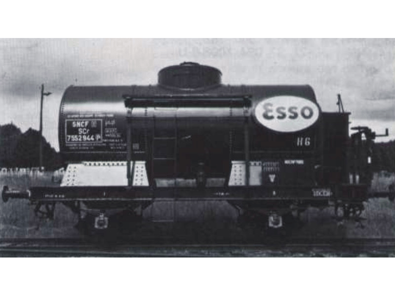

Nome: Mauro P.
Messaggi: 591
Una ferrocisterna francese.
k244-wagon-citerne-esso-.png [ 179.45 KiB | Osservato 3309 volte ]

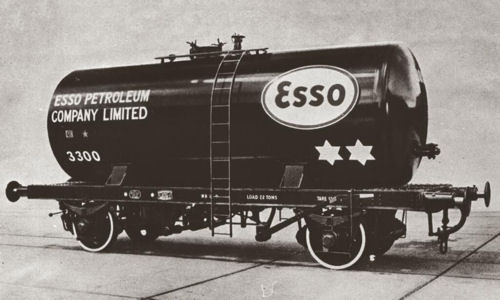

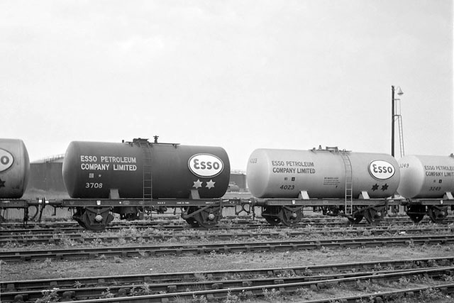

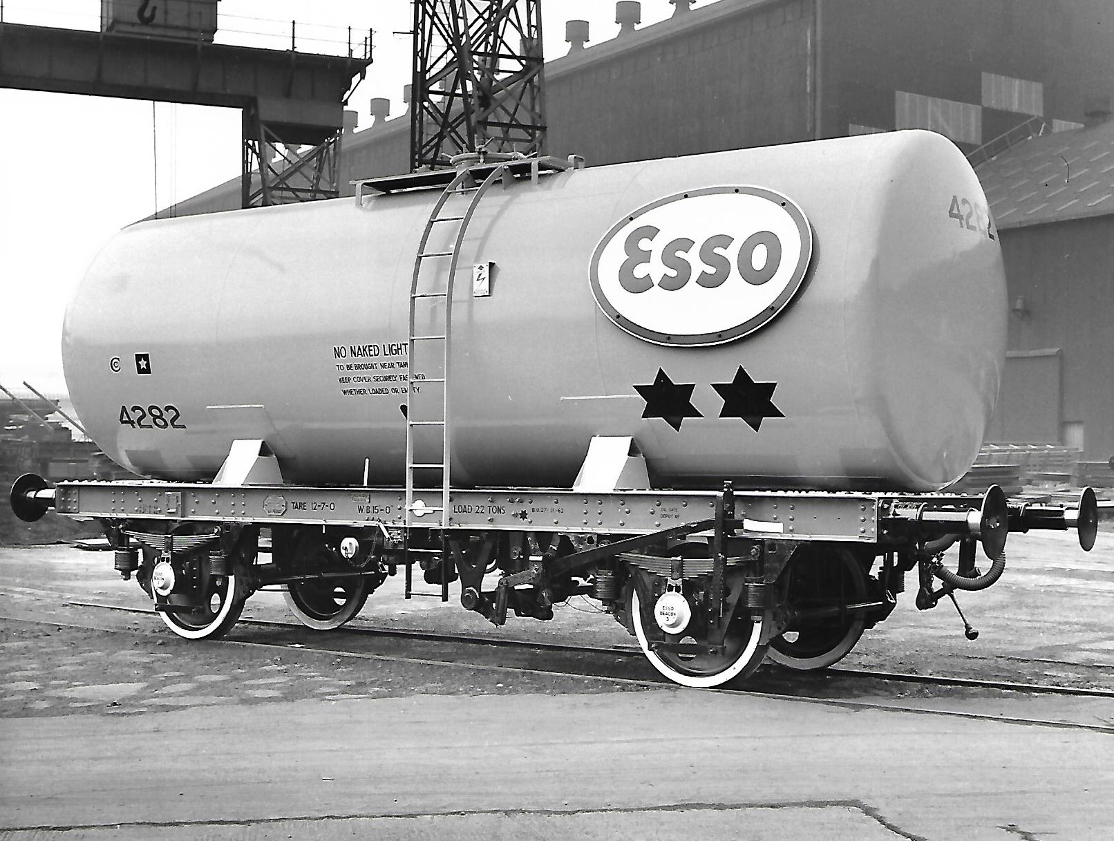

Questa foto mi da lo spunto per illustrare quello che avevo detto precedentemente su alcuni carri Esso UK. Il logo e` su una tabella che e` ricurva e posta molto vicina alla cisterna
esso 3 (2).jpg [ 289.79 KiB | Osservato 3289 volte ]
esso 10.jpg [ 264.58 KiB | Osservato 3289 volte ]
esso 9.jpg [ 36.52 KiB | Osservato 3289 volte ]
esso 11.jpg [ 76.1 KiB | Osservato 3289 volte ]
