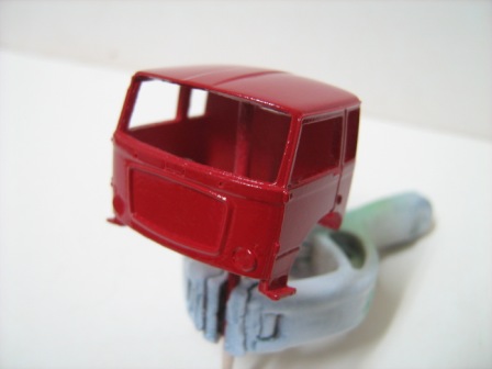

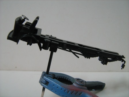

Inizio a postare un WIP di uno dei camion che presenterò al prossimo salone di Novegro. OM 150 motrice tre assi con rimorchio a quattro assi. Allestimenti con cassoncini "millerighe" e teloni. Il tutto elaborando i vari kit necessari della Co.Met.Milano. Materiale resina e fotoincisioni. Il primo lavoro dopo aver esaminato tutti i pezzi è fare un ottimo sgrassaggio e preparare il tutto a ricevere il fondo. Come mio solito verniciatura a bomboletta. Come fondo uso un Arexons. Il telaio è la parte più interessata a miglioramenti ed elaborazioni. Costruito il tubo di scarico e la marmitta con tubetti di ottone. Albero di trasmissione in filo metallico. Costruito con profili evergreen il sostegno della gomma di scorta (a lato della cassa batterie). Lato serbatoio (ricostruito il tappo con uno spezzone di filo metallico) ho applicato la staffa che porta i cunei. Realizzata con punto di cucitrice Zenit. Sul telaio del rimorchio ho costruito, sempre in filo metallico, le staffe che "ingabbiano" la gomma di scorta. Sulla cabina, una delle più belle realizzazioni Co.Met.Milano, ho praticato i fori per specchietti e tergi (in fotoincisione) e prima di verniciare ho asportato i piccoli fanalini presenti sopra i fanali. Saranno sostituiti con gemmine Tron. Intanto eseguite le verniciature. Cabina e cassoncini in Rosso Rubino Dupli Color, telai in nero, teloni in Blu Egeo Sprint Color. Cabina rifinita a lucido Arexon .....

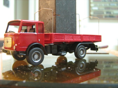

Ciao ragazzi.
Anche oggi sono proseguiti i lavori sul nostro OM 150.
Completate anche le rifiniture con trasparente dopo avere applicato le decals : bande bianche, fornite da Guido Brenna, sul telaio della motrice e sulle spondine posteriori dei cassoncini. Sempre sui cassoncini applicata la "I" Italia della TL decals.

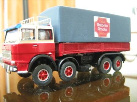

Sul rimorchio ho applicato anche le targhette dell'allestitore Viberti. Semplici stampe a colori su carta adesiva. Montata la gomma di scorta sotto il telaio del rimorchio e prime prove di assemblaggio. Completati anche i cassoni con i loghi Antonio Amato, realizzati in proprio. Per domani rifinitura a pennello della cabina e se riesco sporcatura dei teloni ......

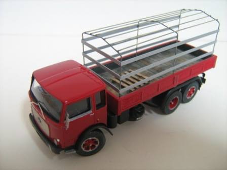

Giornata di lavoro intenso alle officine e carrozzerie "nonomologati" ..... il perchè ???
Cambio di programma !!!
Un pò per curiosità mi sono andato a leggere svariati forum di appasionati di camion. Camion veri più che modellini. Dalle varie informazioni lette risulta che il nostro OM 150 ben difficilmente si sarebbe portato dietro un rimorchio 3 assi. Figuriamoci un 4 assi.
E' anche vero che era un "medio". Il top della gamma era il Titano ..... e il nome dice tutto !!!

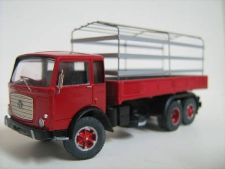

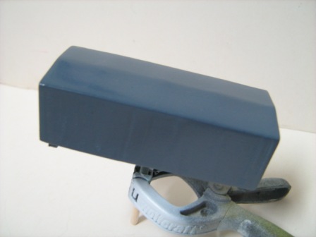

Quindi ..... SI CAMBIA !!! Il nostro OM 150 tre assi sarà allestito con cassoncino millerighe e centinatura a vista. I pezzi già pronti dell' Antonio Amato faranno da allestimento ad un altro camion. Il lavoro di oggi è stato quello di preparare un nuovo cassoncino.
Mentre la verniciatura asciugava mi sono preparato il tavolato in listelli di legno e i fili di metallo (cotti alla fiamma per irrigidirli e togliere ogni piegatura e flessione) per le centine. Verniciati anche due listelli di evegreen in colore argento per le doghe laterali e di testa. Con una dima fatta con chiodini e basetta in legno ho sagomato i tre archi principali della centinatura. Incollato i listelli di legno al cassone, fatto i fori per gli archi della centina e incollato il cassone al telaio. A questo punto si iniziano a tagliare a misura i fili mettallici fino a completare la parte superiore della centina. Si passa poi ai lati con le doghe alluminio in evergreen.
Il tutto incollato con attack gel. Qualche foto di prova con trilex (provvisori) Herpa ........

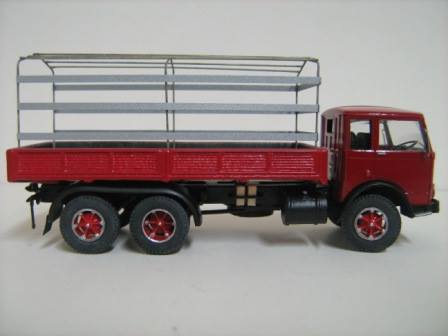

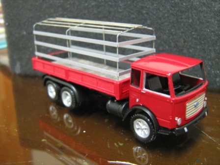

Ciao Enrico
E si !! Questo sito è pane per le tue carrozzerie !! :lol:
Intanto ieri sera, fatta per l'ennesima volta l'una di notte :shock: , ho completato l' OM 150 centinato.

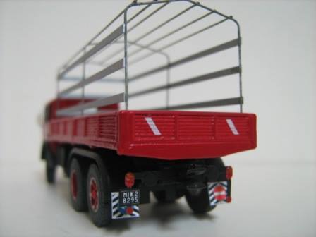

Completata la verniciatura a pennello delle ruote in metallo bianco Weinert. I trilex sono di disegno teutonico e sono della misura più grande a listino e comunque fanno un figurone. Colorazione con smalti Humbrol (nero opaco per il copertone e rosso lucido per il cerchio) e oggi, dopo un giorno di asciugatura, effetto usura con colori acrilici Tamiya sempre dati a pennello (grigio chiaro alternato con nero). Ripresa la corona in argento dove c'erano le inevitabili sbordature e ritoccati i dadi (peculiarità del trilex più grande di Weinert). Completata anche la cabina con l'inserimento dei vetrini e il montaggio dei tergi e degli specchietti in fotoincisioni. Sui fanali ho posato una goccia di Micro Kristal Clear per ottenere l'effetto del vetro. Ripresi a pennello anche i gradini di salita. Mezzo targato MI con targa del febbraio '70. Montati anche i cunei in vero legno. Già montata la gomma di scorta protetta dal suo telone marcato Pirelli. Posteriormente oltre a completare i fanali con colori Clear di Tamiya ho montato i tipici paraspruzzi (stampa a colori su carta semplice incollata su cartoncino nero e leggermente arcuati). Mancano i dischetti limite in attesi dalla stamperia ! Sul cassone ho "buttato" una pedana. E' di tipo americano ma è in legno tagliato al laser e fa un ottima figura !! Domani, essendo arrivati tutti i pezzi, si va avanti col salernitano Antonio Amato ....

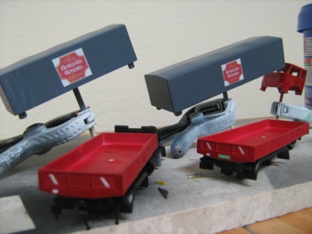

L' Antonio Amato ha ricevuto il suo "cavallo". Approntata la motrice, mancano alcuni dettagli da fare a pennello, una sporcatura ai teloni e le targhe.
Questa sera cerco di completare il rimorchio anche perchè bisogna mandare avanti i lavori su un "millepiedi" a pianale e un 170 centinato .....
