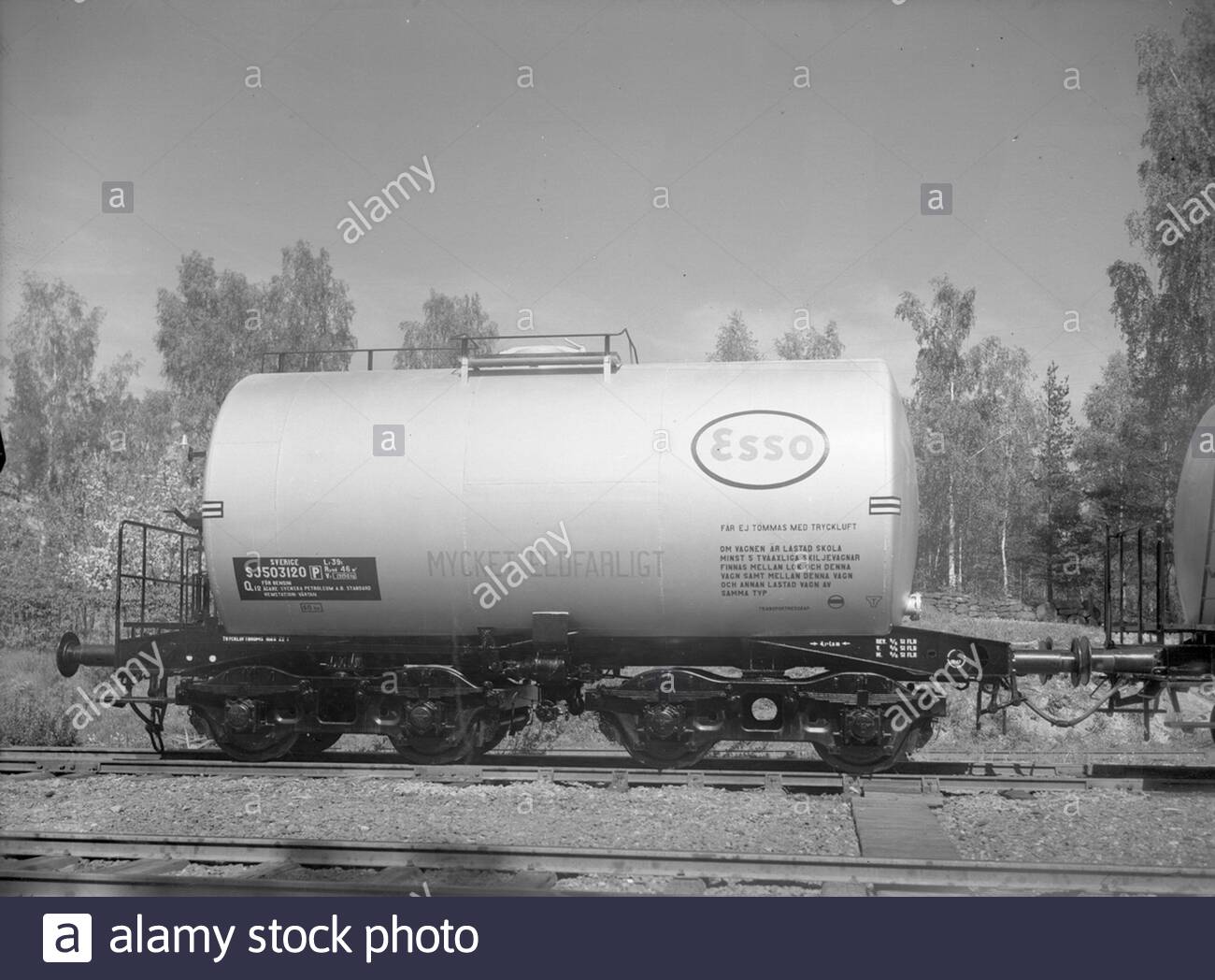

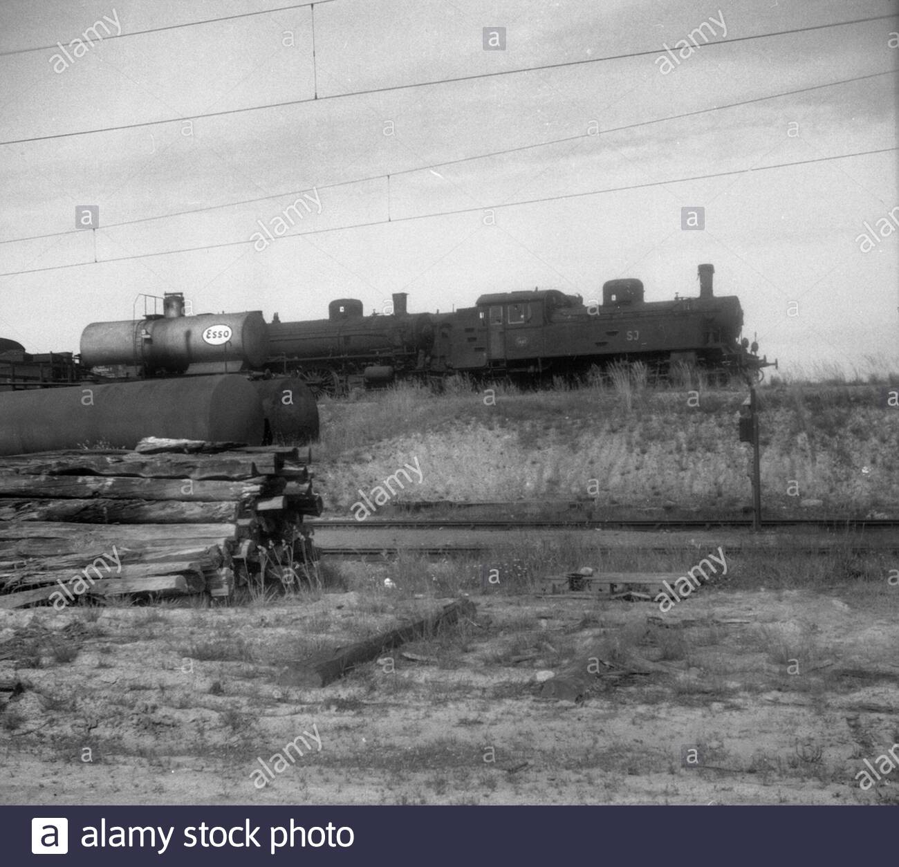

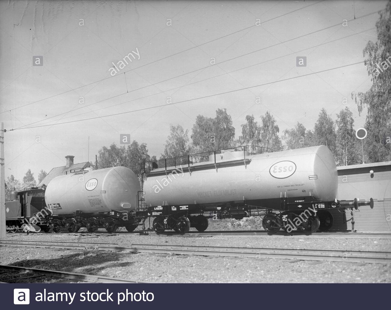

Su questi carri svedesi il logo e`sulla cisterna. Inoltre ci tengo a precisare che stiamo discutendo del logo Esso su carri degli anni Quaranta, Cinquanta e Sessanta. Anche in Italia il logo Esso e` stato posto direttamente sulla cisterna ma su dei carri piu` moderni rispetto a quelli sotto discussione e negli anni Settanta, Ottanta ecc

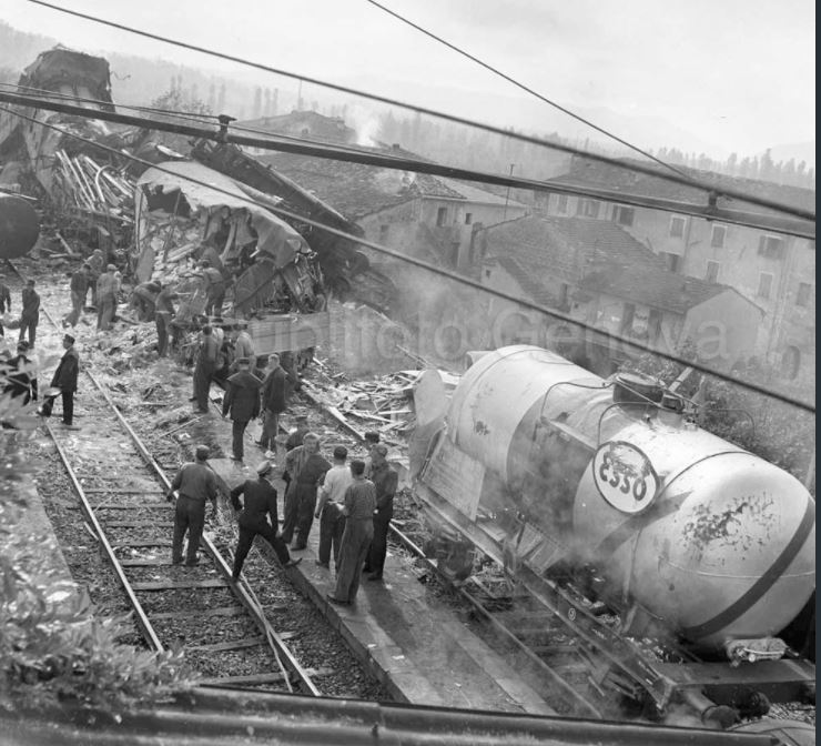

Il carro e`il 516088. Foto scattata apparentemente nel 1953. Logo Esso vecchio e bande verdi. Il carro non e`pero`di proprieta` Esso ma appartiene all'Ausiliare Milano e reca quindi una numerazione assegnata all'Ausiliare e non alla Esso. Capacita`della cisterna 20,5m3. Carro di origine straniera italianizzato. Garitta tipo straniera. Sospensione tipo italiana. 3 serpentine di riscaldamento (non tipica italiana).
