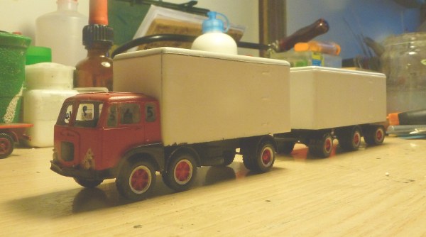

Immagine 059.jpg [ 50.24 KiB | Osservato 5700 volte ]

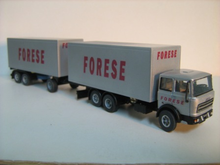

In questi giorni sono proseguiti i lavori sui camion Forese. Oggi ho ritoccato a pennello la fanaleria. Sulla motrice tre assi ho applicato la gomma di scorta con le staffe metalliche di sostegno. Applicati anche i cunei in vero legno.
Preparati gli assi per le ruote. Nelle foto i mezzi con le ruote Weinert ancora da verniciare.
Mancano ancora dei dettagli come le gomme di scorta telonate e i vari paraspruzzi.
Il rimorchio ha sicuramente un passo un pò corto. Però per giustificare il trilex mi serviva un rimochio dal tipico passo italiano. Quindi il classico due assi Herpa è diventato un tre assi con l'ausilio di una coppia di sale Wiking, complete di passaruote stondato. Sempre sul rimorchio l'asse sterzante è stato elaborato per fare spazio alle gemelle e rifinito nella parte posteriore con listello evergreen e piccolo serbatoio dell'aria compressa .......

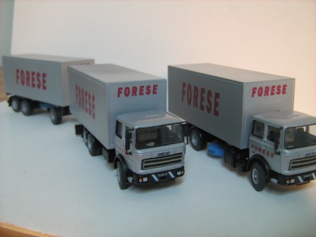

Tornando ai nostri mezzi Forese, anche quest'ultimi possono intraprendere la via per l'Adriatico. Anzi ancora meglio. Salirà Enrico e porterà con se un secondo autista per l'altro mezzo. :wink:

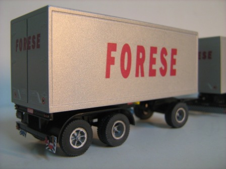

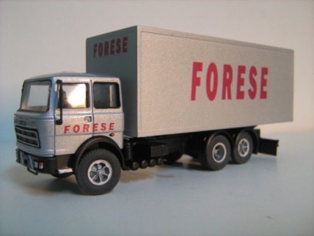

I lavori di oggi hanno riguardato la sporcatura / usura delle ruote e il loro montaggio. Applicazione dei paraspruzzi Herpa e autocostruiti (grazie a SandroTV) per il rimorchio.
Qualche dettaglio a pennello e credo di non aver dimenticato nulla !
Ciao, Marco

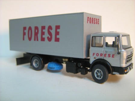

Come sempre non scherza nemmeno Nonomologati, il suo 619 Forese macchina e rimorchio è stupendo, credo forse un po' azzardata la copertura azzurra sul pneumatico di scorta, per un veicolo tipico degli anni settanta,eventualmente smentitemi.

Il telone azzurro è una variazione sul tema. Ne ho visti anche di giallini. Tanto per variare, altrimenti sembra sempre che faccio le stesse cose !! :lol: :lol: :lol:

Devo chiedere scusa a Nonomologati , credo di essermi sbagliato, mi sono accorto solo ora che il modello del telo azzurro è probabilmente un 684. :oops:

La tua osservazione è giustissima. Sicuramente il telo nero è più comune o per meglio dire più assimilato nell'immaginario collettivo. Però considera che i camion in questione sono immatricolati nei primi anni '80 quando già si iniziavano ad usure teloni colorati e con scritte di gommisti e officine private.
Sono punti di colore in più e sono dettagli, come mia abitudine, fissati con vinavil. Quindi anche all'ultimo momento è possibile uno smontaggio e sostituzione.
