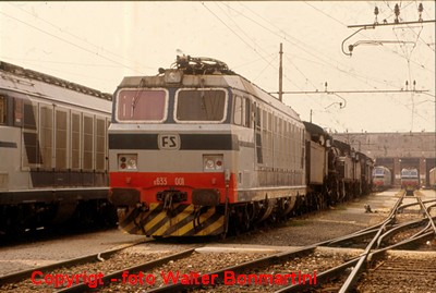

Tengo a precisare:
che è solo un po' di storia fotografica dei prototipi e non riguarda in nessun modo e nessuna critica al modello o modelli E.633 di ACME
Verona utilizzava la E.633.001 per i merci su' Brennero.Anche se qualche volta su richiesta o fuori turno veniva utilizzata per qualche treno di agenzia o viaggiatori
PS.parlo della 001 e non le 003_004
Copyrigt-E.633.001-DL-Verona-25-8-1991-arcivioWalterBonmartini-foto-WalterBonmartini.forum2G...jpg
Copyrigt-E.633.001-DL-Verona-25-8-1991-arcivioWalterBonmartini-foto-WalterBonmartini.forum2G...jpg [ 37.54 KiB | Osservato 4772 volte ]

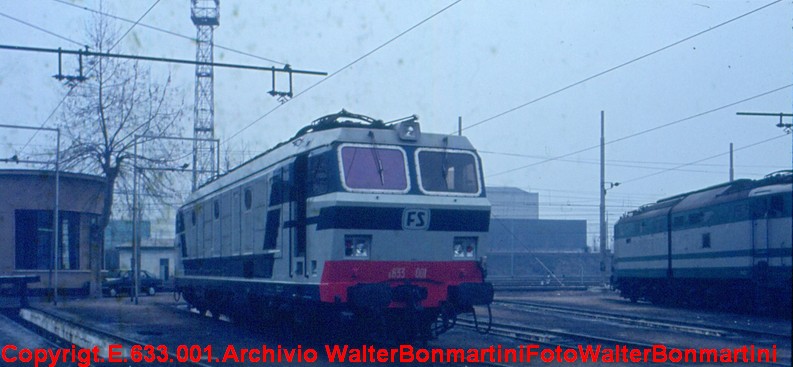

E' anche vero che la E.633.001 era soggetta alle modifiche
Copyrigt-E.633.001.conpantografitipoFS52.Mi.St.forum2G.24.2.1984...jpg [ 75.66 KiB | Osservato 4744 volte ]

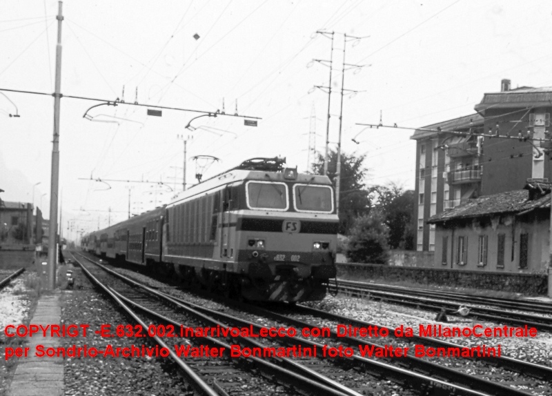

E.632.002.in arrivo a Lecco con Diretto da MilanoCe per Sondrio
diapositiva
Copyrigt.E.632.002.inarrivoconDirettodaMICeperSO-forum2GArchivioWalterBonmartini-foto-WalterBonmartini...jpg
Copyrigt.E.632.002.inarrivoconDirettodaMICeperSO-forum2GArchivioWalterBonmartini-foto-WalterBonmartini...jpg [ 194.74 KiB | Osservato 4411 volte ]

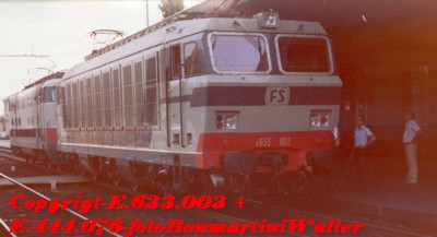

E.633.003+E.444.076- in sosta a Milano GP,in attesa di effettuare la corsa prova
Copyrigt-E.633.003_E.444.076.CorsaProva-MilanoGP.Forum2G.ArchivioWalterBonmartini-foto-WalterBonmartini.jpg
Copyrigt-E.633.003_E.444.076.CorsaProva-MilanoGP.Forum2G.ArchivioWalterBonmartini-foto-WalterBonmartini.jpg [ 23.5 KiB | Osservato 4361 volte ]

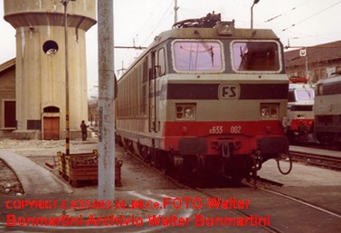

E.633.002.DL Milano Ce ( Greco ) 05.02.1983
Copyrigt-E.633.002.DL Milano.Ce 5.2.1983.forum2Garchivio Walter Bonmartini foto Walter Bonmartini fotografia.jpg
Copyrigt-E.633.002.DL Milano.Ce 5.2.1983.forum2Garchivio Walter Bonmartini foto Walter Bonmartini fotografia.jpg [ 31.6 KiB | Osservato 4081 volte ]

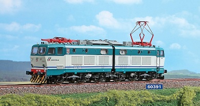

è uscita la 656 082 con comandi per lateralizzazione ..
sembra un bel modello
AC60391-780x416.jpg [ 40.49 KiB | Osservato 4123 volte ]
MessaggioInviato: venerdì 1 luglio 2016, 23:31
Iscritto il: giovedì 30 marzo 2006, 14:16
Messaggi: 1196
Località: Casa Mia
Di che deposito è?
MessaggioInviato: venerdì 1 luglio 2016, 23:42
OML di Roma
