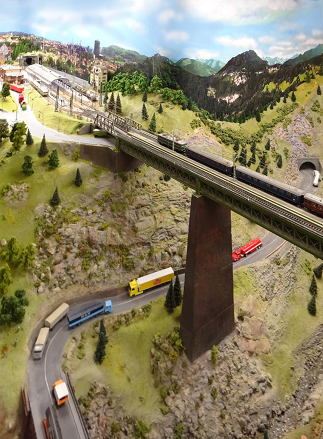

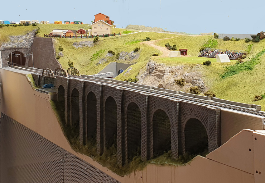

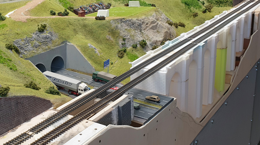

Manca ancora il viadotto metallico sopra la superstrada.
A (226).jpg [ 226.65 KiB | Osservato 6050 volte ]

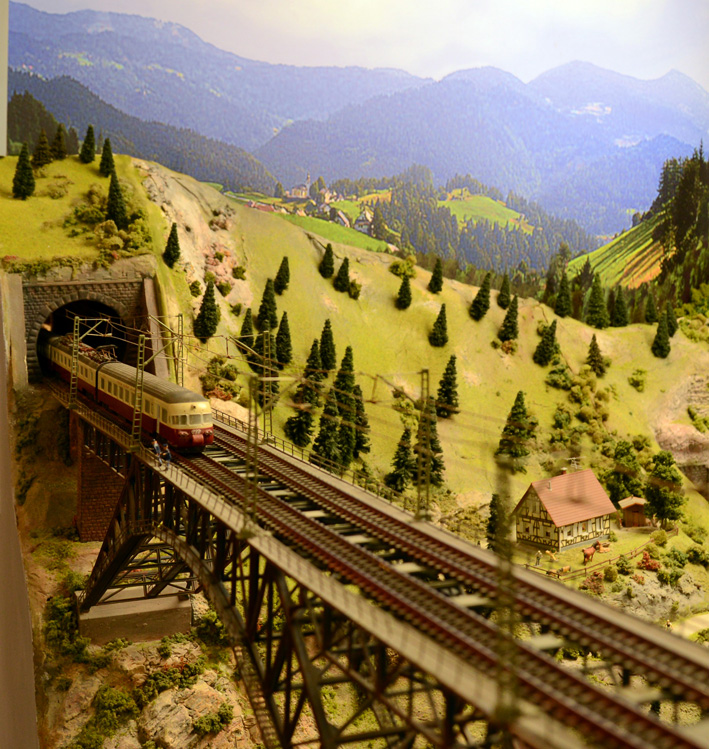

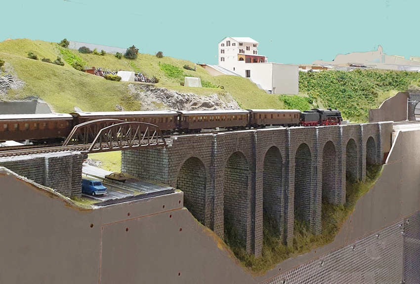

Dopo la prima verniciatura e l'inserimento del ponte metallico...
A (231).jpg [ 229.92 KiB | Osservato 6048 volte ]

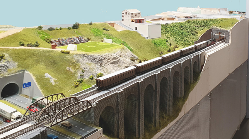

Il primo convoglio (storico) transita sul viadotto.

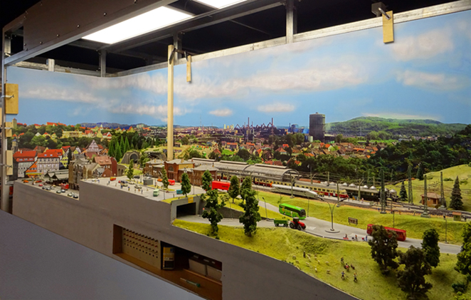

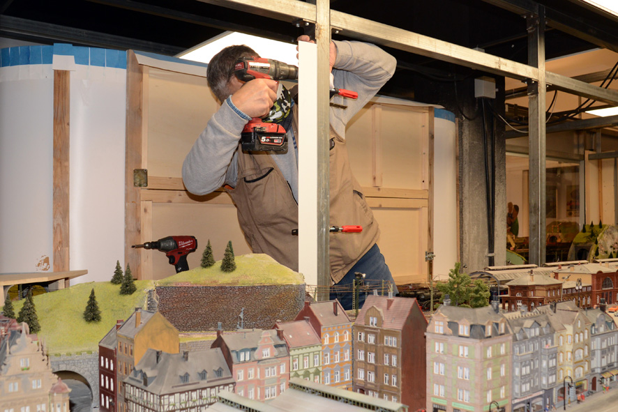

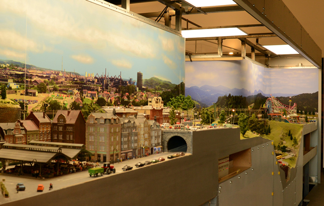

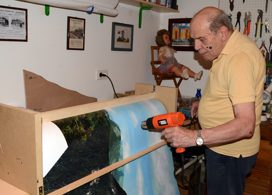

Finalmente abbiamo completato l'operazione più rognosa di tutte: sistemare gli sfondi del grande plastico D di Museogiocando. Prima abbiamo messo in sede, avvitandoli al telaio metallico, i supporti a forma di L sui quali incollare le cinque sezioni di forex da 3 mm (per un totale di oltre 11 metri di lunghezza) con sopra stampate le immagini di paesaggi photoshoppati. In caso di bisogno, per smontare i pannelli, basterà svitare i supporti.
top (18).JPG [ 271.2 KiB | Osservato 5459 volte ]
top (1).JPG [ 216.75 KiB | Osservato 5459 volte ]
top (2).JPG [ 239.05 KiB | Osservato 5459 volte ]

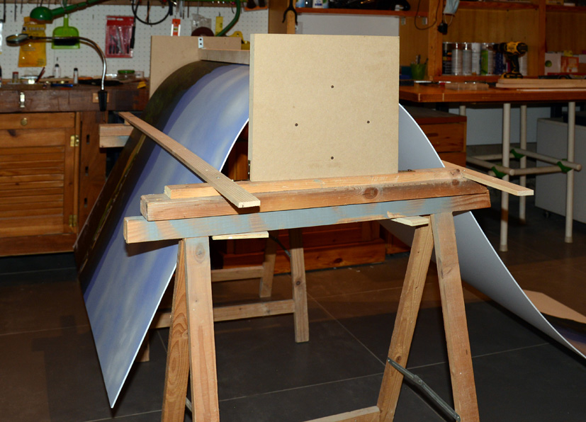

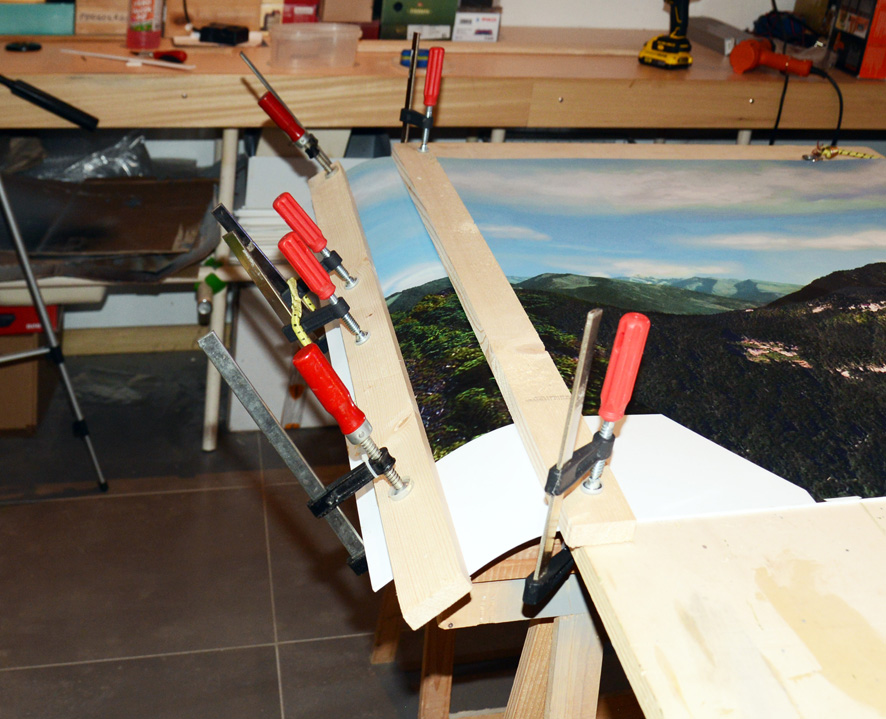

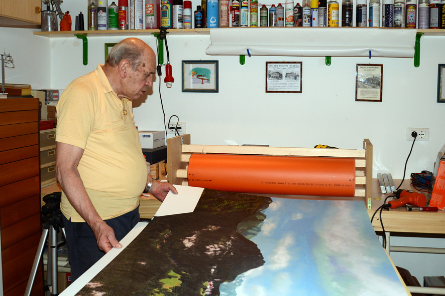

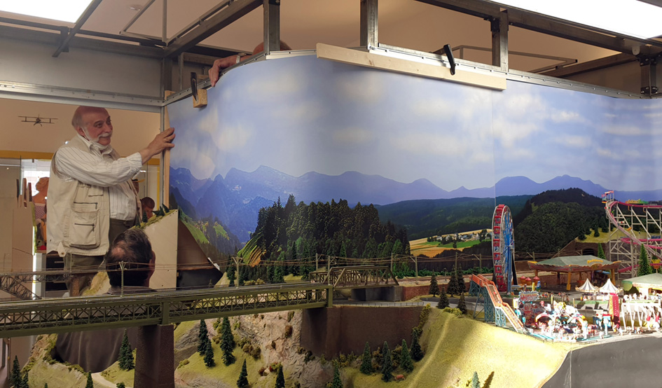

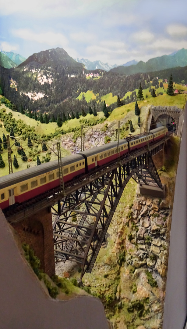

I pannelli si incastrano l’uno con l’altro grazie ad innesti a baionetta. Le sezioni vanno sagomate scaldandole delicatamente su un rullo con un getto di aria calda e messe in forma.
top (3).JPG [ 241 KiB | Osservato 5457 volte ]
top (4).JPG [ 229.72 KiB | Osservato 5457 volte ]
top (5).JPG [ 218.71 KiB | Osservato 5457 volte ]

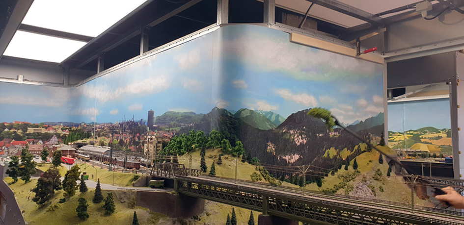

Quindi si possono posizionare. Ecco le prime tre, appena collocate al loro posto.
top (6).JPG [ 277 KiB | Osservato 5450 volte ]
top (7).JPG [ 286.25 KiB | Osservato 5450 volte ]
top (8).jpg [ 196.66 KiB | Osservato 5450 volte ]
MessaggioInviato: venerdì 3 settembre 2021, 21:17
Messaggi: 1676
Sagomate opportunamente anche le ultime due sezioni, eccole a posto.
top (9).JPG [ 186.67 KiB | Osservato 5448 volte ]
top (10).jpg [ 229.67 KiB | Osservato 5448 volte ]
top (11).JPG [ 259.03 KiB | Osservato 5448 volte ]

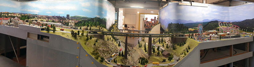

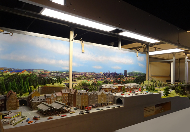

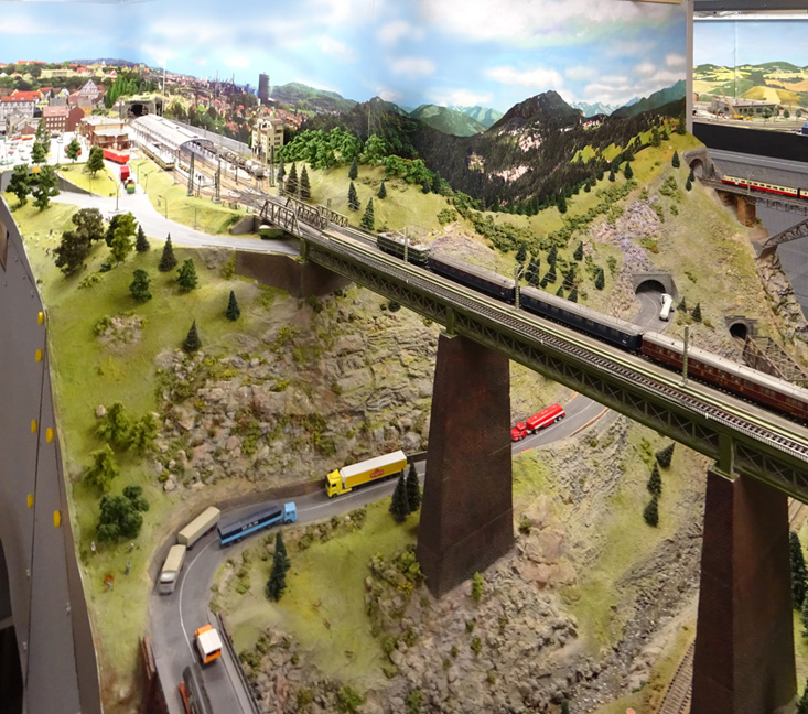

Ed ecco l’effetto di insieme (la parte centrale del plastico è visibile da due lati).

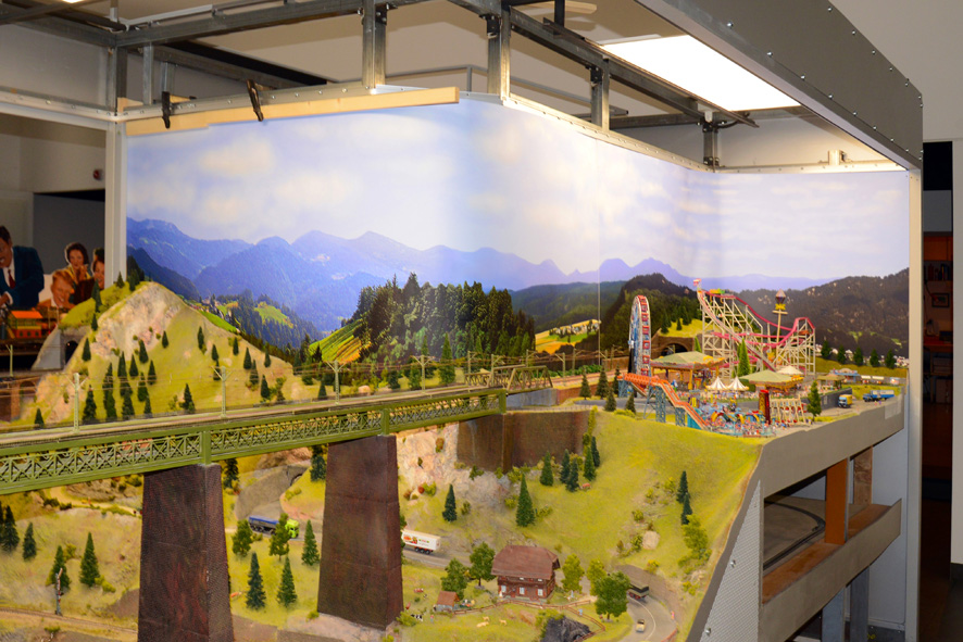

MessaggioInviato: venerdì 3 settembre 2021, 21:32
Messaggi: 1676

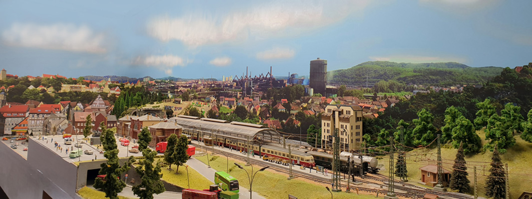

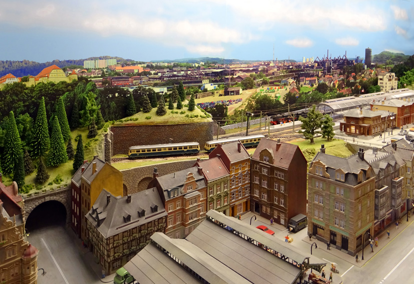

Con sfondi appropriati, un plastico indubbiamente ci guadagna! Adesso non resta che sistemare al di sopra del plastico i teli bianchi diffusori che nasconderanno le plafoniere garantendo una illuminazione uniforme.

MessaggioInviato: sabato 4 settembre 2021, 9:18
Messaggi: 1676

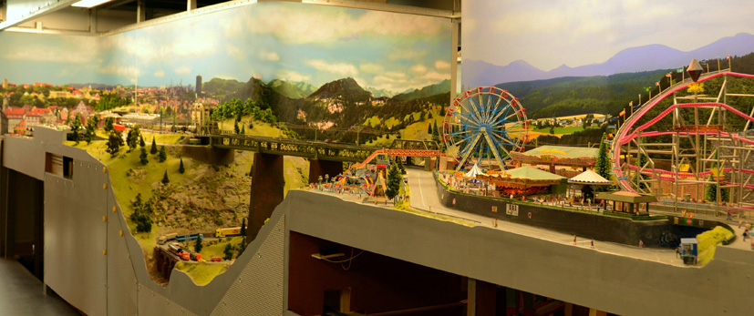

[quote="estevan0000 Grandissimo lavoro!!![/quote] Grazie. Quello degli sfondi è sempre stato un mio pallino. Sono felice di condividere l'esperienza accumulata, per consentire a chiunque lo desideri di realizzare dei fondali realistici.
