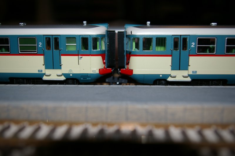

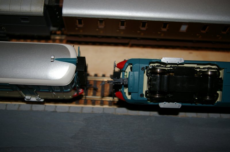

Ecco le foto come richiesto. Io non ho fatto nulla di speciale. Ho solo inserito il gancio corto nel codolo NEM.
Luca
Luca
:oops: :oops: :oops: :oops:
Chiedo venia, mentre tu parlavi di Aln 773 io pensavo alle 772, ovviamente non capivo come cavolo potevi aver messo il gancio Roco e su cosa per giunta.
Non ho ancora preso le 773 ma per questo modello la Oskar non ha fatto l'errore delle 772.
Chiedo umilmente scusa per l'equivoco e comunque grazie per le belle foto...
Saluti, molto imbarazzati
Cesare
Luca
E fra i respingenti resta un kilometro di distanza ...
Luca
E già, perchè tra le 668 vitrains è meglio, come sulle 668 RR..... O forse il TEE Acme.....
Se ne trovi una decente come accoppiamento e che vada bene sui plastici, mandaci delle foto!
Fabrizio.
O meglio, se riesci a realizzarlo un sistema di aggancio che ne permetta la circolazione sempre a respingenti ravvicinati anche in curve di 500mm, potresti metterla sul forum.....
Luca
A me sembra che il gancio sull'automotrice "sottosopra" non sia completamente inserito...
 Oggetto del messaggio: Re: Aln 773 Oskar
MessaggioInviato: giovedì 23 settembre 2010, 6:30
Nome: Paolo Bartolozzi
Messaggi: 3397
Località: Dicomano (FI)
Sembra anche a me che il gancio rimanga fuori sede, se così fosse però si sfilerebbe al minimo sobbalzo del modello.....
p.
MessaggioInviato: giovedì 23 settembre 2010, 12:49
Iscritto il: giovedì 16 febbraio 2006, 21:52
Messaggi: 390
Località: Selargius CA
permettetemi... non quello Roco, di gancio corto: la sua coda fa quella piccola "pressione" che gli permette di "reggere" anche in quella posizione :wink: (ovvio che dipende anche dal portaganci)
Però anche secondo me va "spinto" un pochino più a fondo, magari cercando di fare contropressione sul portaganci
