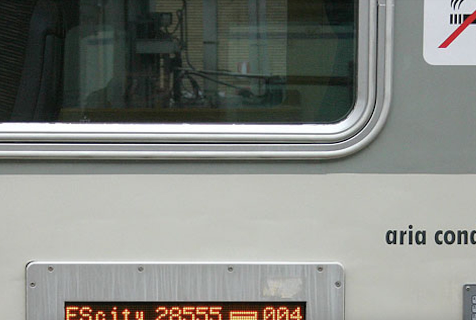

E.656.420 ha scritto:
iCvesuvio ha scritto:
sulle Z le guarnizioni sono di alluminio, quello che si vede in nero nelle foto è solamente sporco.
Quello presente sul bordo esterno della cornice in alluminio è un cordolo in materiale isolante di colore nero, non certo sporco.
Mi spiace contraddirti ma il “cordolo di materiale isolante” come dici te è presente solamente sullle GC e sulle Eurofima. Sulle carrozze zeta la guarnizione di gomma è posta al di sotto della cornice di alluminio.
Basta andare anche a verificare su qualsiasi galleria di foto, ti posto le prime due che mi sono venute in mente:
http://www.trenomania.org/fotogallery/index.php?cat=222
http://lnx.645-040.net/sito/modules/mya ... p?lid=5480

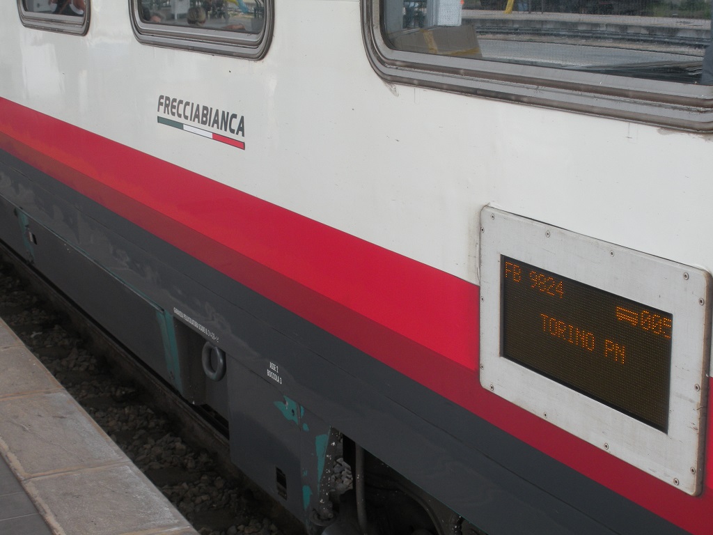

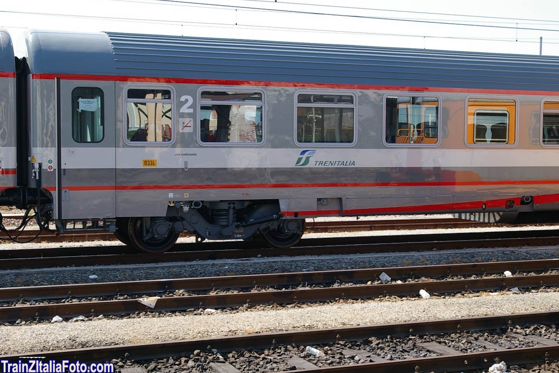

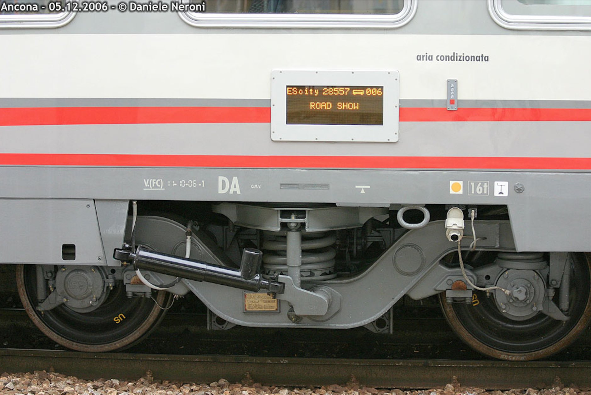

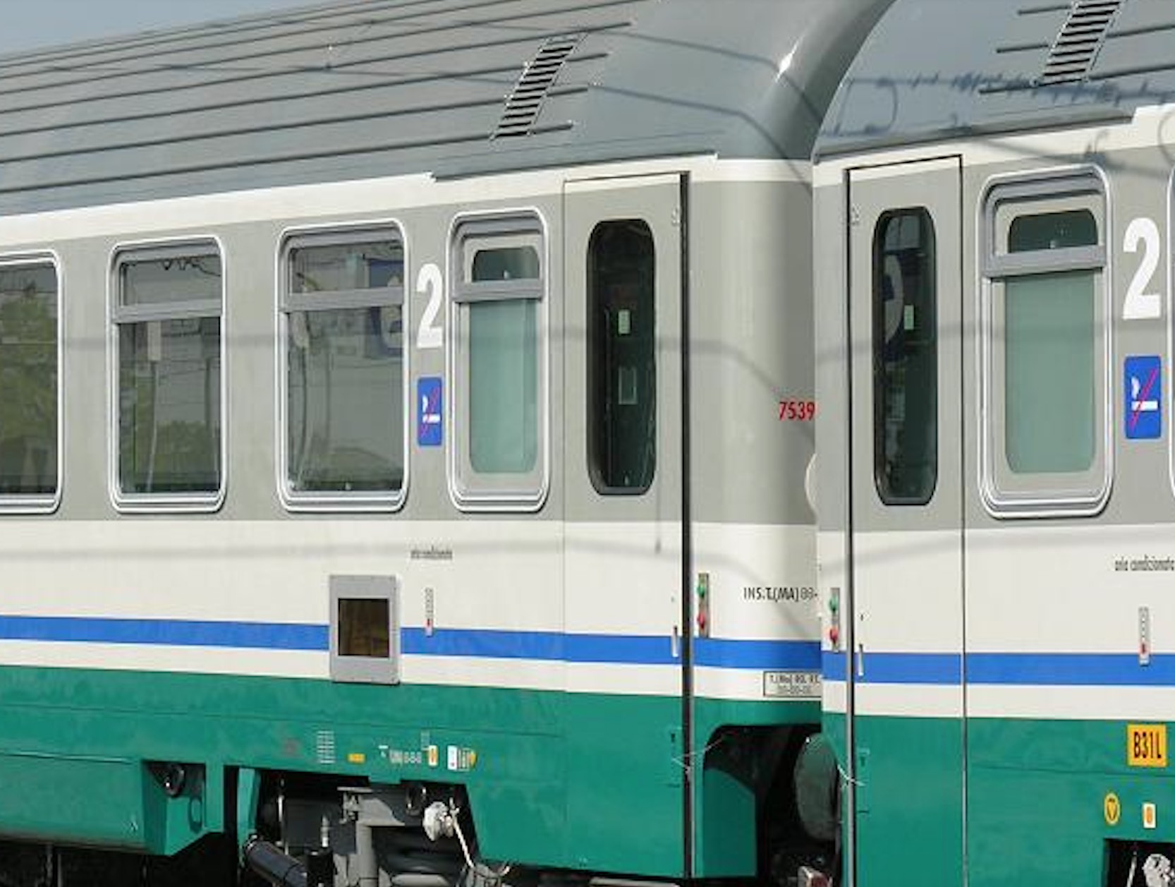

Questo è un errore che avevo commesso anche io, visto che sono stato il primo in precedenza a fare il distinguo tra cornici delle Z1 e delle GC. Le Z sono le eurofima.
Le immagini che ho caricato in percedenza mostrano già quello che intendo e ne aggiungo altre sufficientemente chiarificatrici.

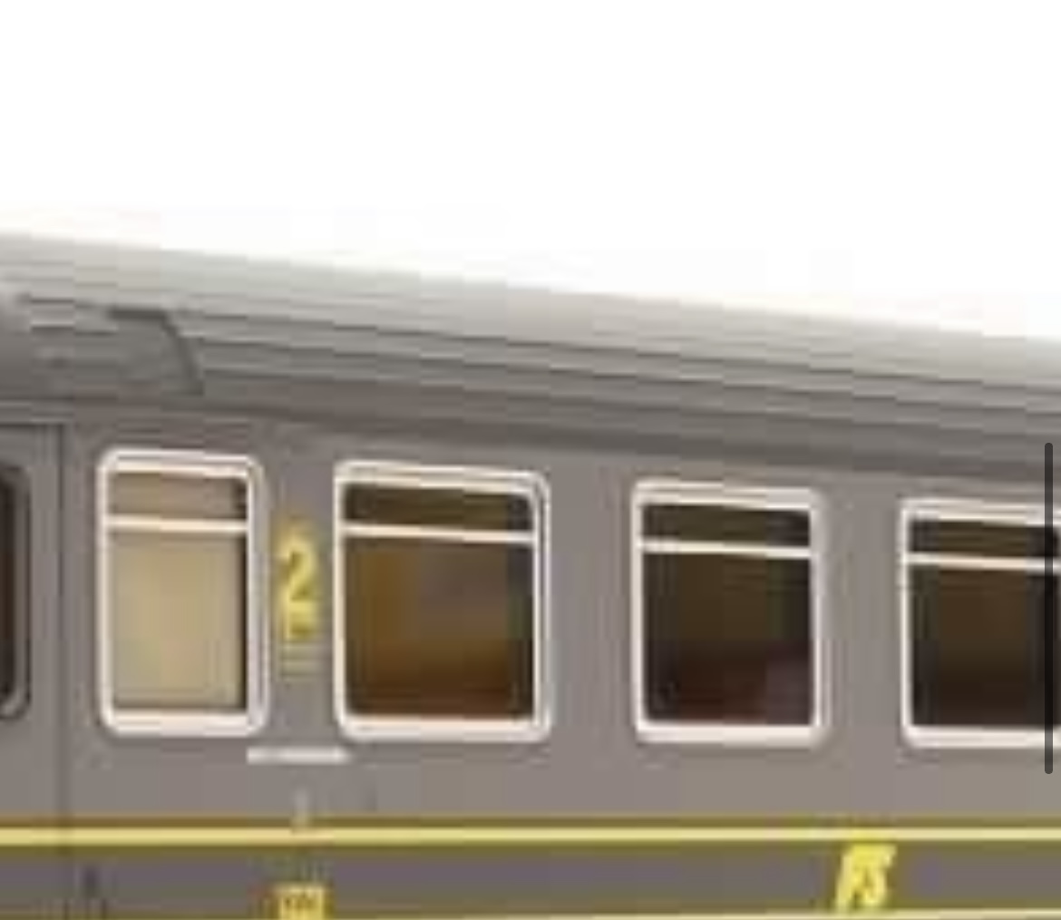

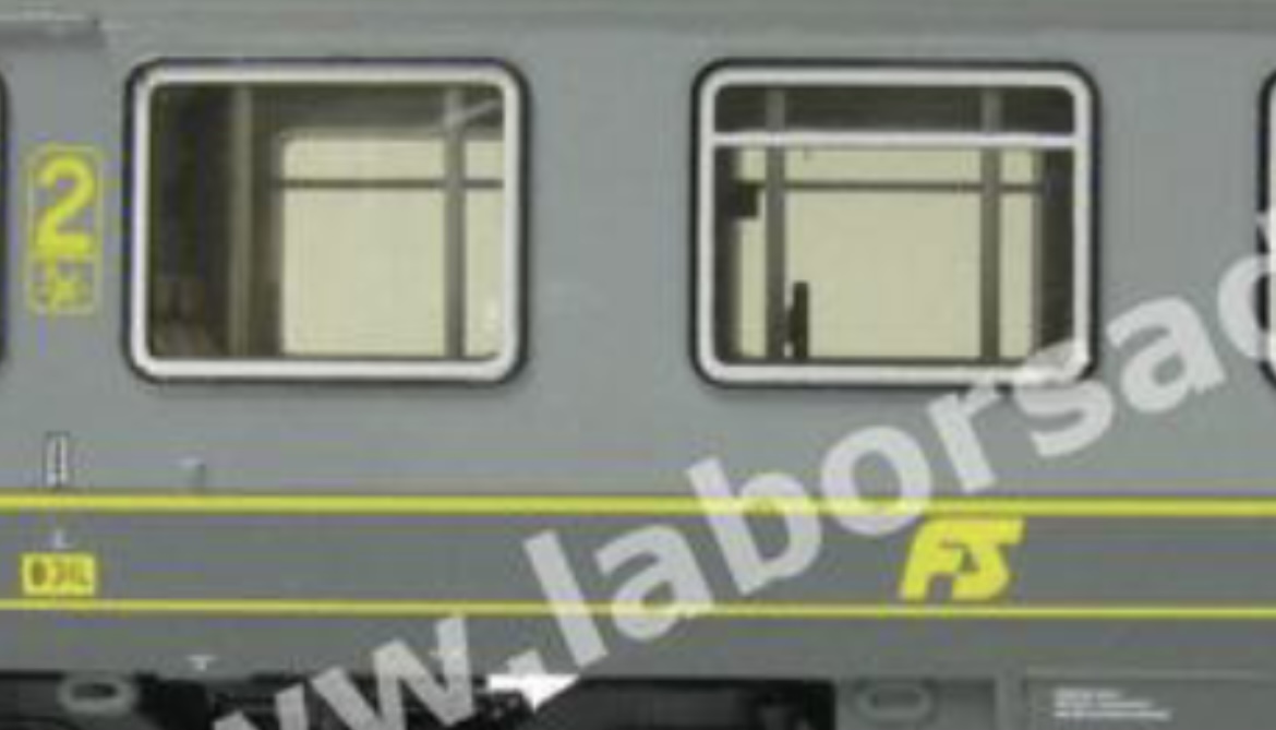

Senza mettere in dubbio l’esistenza di un cordolo in gomma,comunque le cornici hanno qualcosa che non va.
Sembra abbiano usato il sistema delle prime carrozze uic Z bigrigie che avevano lo stesso problema corretto poi con le produzioni successive.
Di seguito una carrozza Z del 2006 e una di ultima produzione,ovviamente entrambe acme.
Hanno fatto un passo indietro nel tempo?
Commento file: Questa è una delle ultime produzioni
A71FE8BA-260E-434E-8C44-5558BE157318.jpeg [ 109.99 KiB | Osservato 5406 volte ]
Commento file: Questa è del 2006
F4F16B13-9A14-47C9-B8C4-8AF7F0B5AC98.jpeg [ 108.9 KiB | Osservato 5406 volte ]
In precedenza si trattava delle Z1 bigrigie, di ambientazione, chiaramente differente. Come giustamente ricordi, le prime produzioni (del 2006) avevano il contorno nero, che però copriva completamente la cornice più esterna, non presente nelle successive produzioni dove è presente la doppia cornice. Non so, se per correzione o altro.
Memore di questa variazione o correzione, anche io ho inizialmente ipotizzato che ci fosse un ritorno alle cornici del 2006, salvo poi verificare, come da immagini sin qui mostrate, che quel contorno nero è presente sulle Z1 reali, di ambientazione diciamo più recente. Almeno su quelle delle precedenti immagini.
Nei modelli del set FB, se noti, si vedono distintamente la doppia cornice in alluminio con in aggiunta la parte in nero. Pertanto, esteticamente sono delle cornici differenti da quelle presenti nei modelli del 2006.

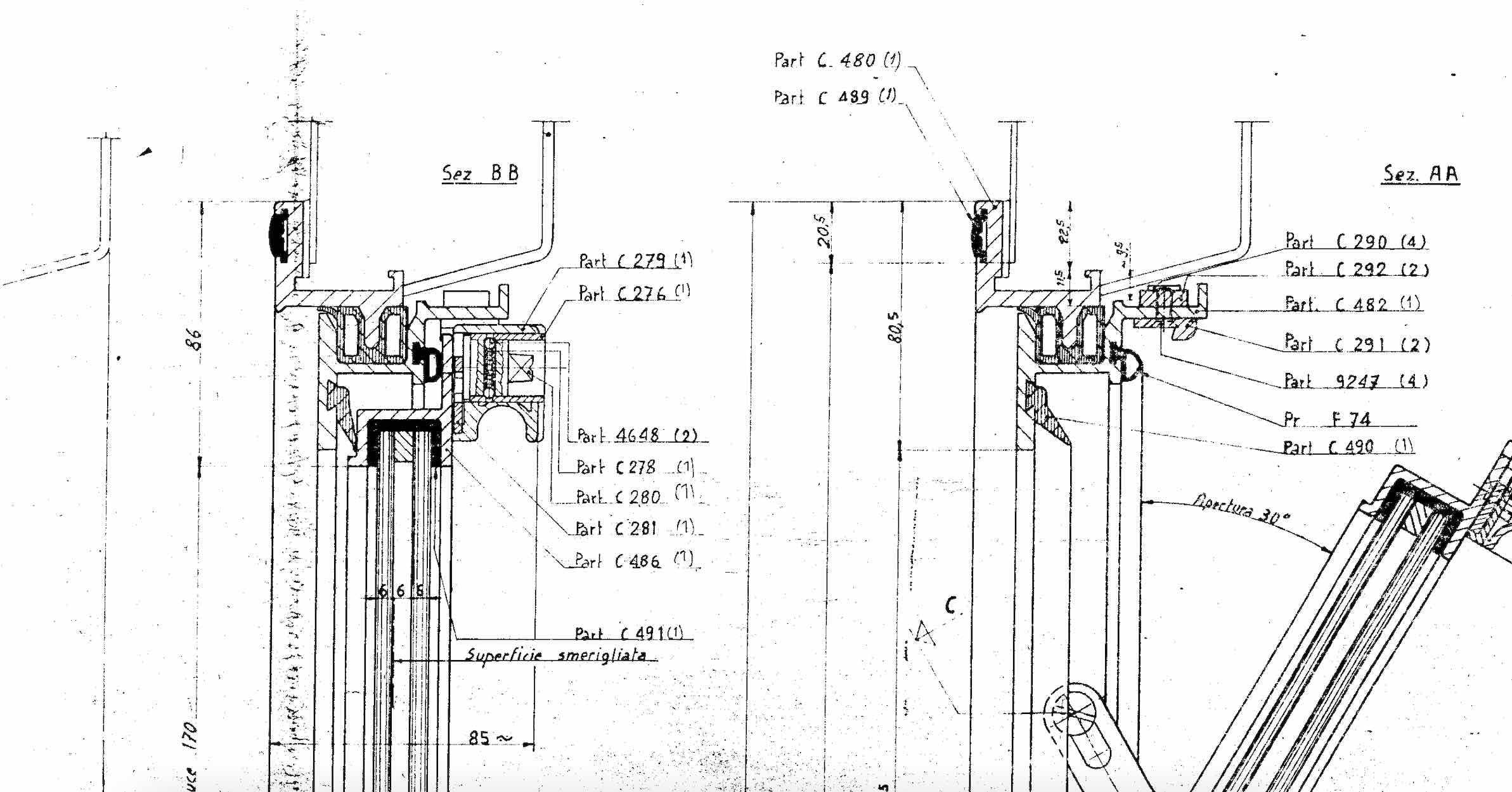

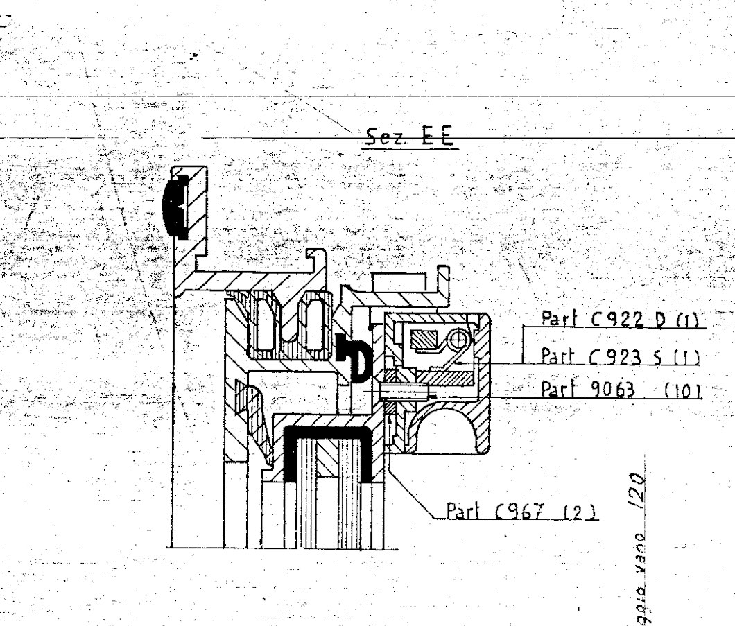

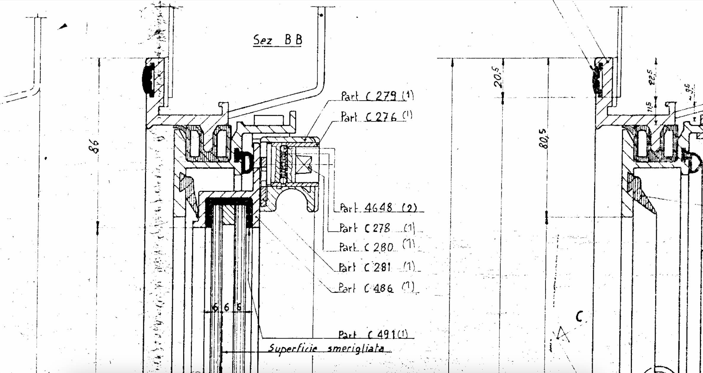

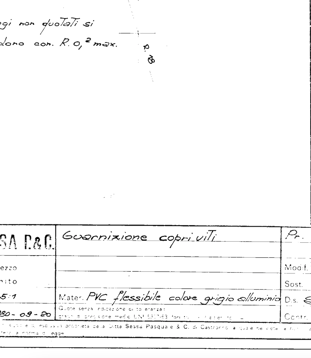

Premetto che quello che scrivo, lo scrivo in quanto sono in possesso dei disegni originali utilizzati per costruire le carrozze UIC-Z1. I disegni in questione per una singola carrozza sono circa 4000, quelli solamente riguardanti le finestre, cristalli e cornici sono invece più di 100.
Purtroppo non possono essere pubblicati per leggi sul copyright e brevetti, i disegni sono di proprietà dell ditta Sessa P & C.
Il particolare verniciato in nero da ACME è un errore, poi corretto, poi rifatto sbagliato con l'ultima sfornata delle Frecciabianca. Il particolare che è stato colorato in nero è una cornice di alluminio. E' presente più internamente alla cornice una guarnizione copri viti in PVC colore grigio alluminio.
Sperando nella buona fede si ognuno e che nessuno si metta a produrre vetri e cornici per le carrozze UIC-Z1, posto un frammento di un paio di disegni che sono i più utili sperando di aver tolto ogni dubbio.

Forse si fa fatica ad accettare, in buona fede, un concetto.
Premesso che si è considerato da subito le cornici essere di alluminio, il punto si è spostato su quel cordolo in materiale plastico (più precisamente i cordoli sono due) che i disegni di progetto non fanno altro che confermare essere una guarnizione in PVC flessibile.
Nei disegni originari è prevista tale guarnizione in PVC grigio.
Le foto delle carrozze reali, mostrano invece indubbiamente che in alcuni casi è stata impiegata una guarnizione in PVC nero. Questo è lo stesso effetto che si riscontra sui modelli.

Non vedo la sconda guarnizione come dici te, comunque, un ultima considerazione, se il modello piace o non piace sono pareri e gusti che non si discutono! Il modello perfetto non esisterà mai a mio avviso e ci sarà sempre un qualcosa che ci lascerà con la bocca storta, quindi dobbiamo decidere quanto siamo disposti a chiudere un occhio e dove, se il modello per me riproduce a pieno l'impressione del prototipo originale e mi rende felice comprarlo ben venga, se per me invece c'è qualcosa che non va e non mi fa dormire la notte, haimè il modello resterà dal negoziante e mi divertirò con qualcos'altro!
