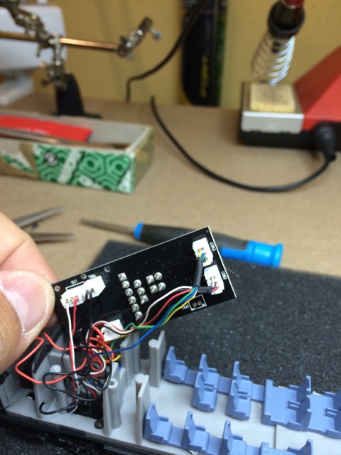

ferraste ha scritto:
Comprato Lima Expert ETR610 prima versione a €90,00 da un privato, in analogico va perfettamente, mentre per quanto riguarda il digitale farò la modifica al PCB. Per quanto riguarda le porte....sono allineate. Ci sono solo le casse che sono da chiudere bene....ma per 90€ direi che va bene così......cmq è bellissimo!!!! :mrgreen: :mrgreen: :mrgreen:
Stefano Ferrari
se il tuo PCB e' come quello della mia ultima foto, le istruzioni di dove agire non ci sono :(

Ma non si fa prima a togliere completamente il PCB e collegare un decoder con fili sciolti?
 Oggetto del messaggio: Re: ETR 610 Lima
MessaggioInviato: lunedì 16 marzo 2015, 9:45
Messaggi: 1085
Località: roma
i led del terzo faro sono fissati sul pcb e sono smd.
comunque, prima di bruciare i decoder, e' una via possibile: lo spazio c'e' per lavorare

Beh non si puo' tagliare il pcb e saldare dei fili per accendere il led che rimane sul pezzo di pcb?
MessaggioInviato: lunedì 16 marzo 2015, 12:58
Messaggi: 1085
Località: roma
certamente si; ci sono i 6 fili che transitano per il treno (con colori che non rispettano gli standard DCC) che rappresentano una selva di cavetti; difficile far venire un lavoretto pulito; peccato eliminare le presette bianche di collegamento....

Si possono vedere qualche foto dei collegamenti e delle prese?
MessaggioInviato: lunedì 16 marzo 2015, 16:03
Messaggi: 1085
Località: roma
ecco
Etr01.jpg [ 86.69 KiB | Osservato 5901 volte ]
queste sono a pag 7. Ma ci sono varianti diverse; con spinette da un lato o dall'altro

Capisco in effetti non è un lavoro semplice eliminare il pcb, tuttavia se causa tutti questi problemi forse ne vale la pena. Oppure bisognerebbe studiare per bene gli schemi e capire se ci sono dei ponti da tagliare o da eseguire
MessaggioInviato: lunedì 16 marzo 2015, 17:42
Messaggi: 1085
Località: roma
qui sopra, a pag 7 8 e 9 lo hanno fatto, ma su una versione un poco diversa; le piste sono annerite ed e' complesso
