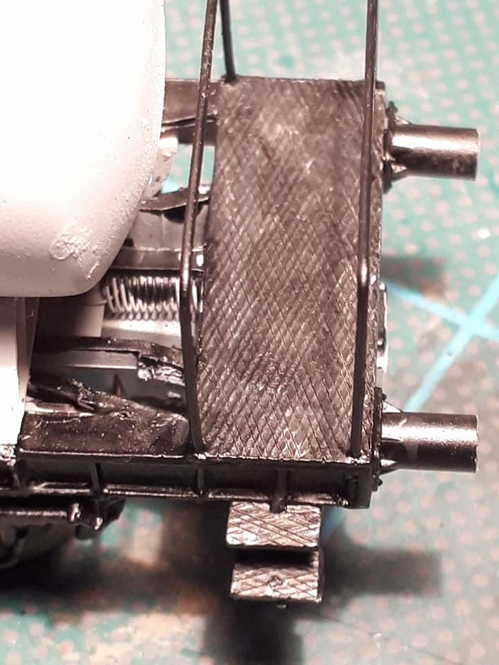

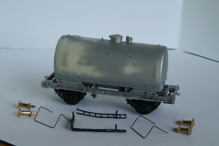

Questo scrivevo più di due anni fa :oops: ... gli aggiornamenti sono nelle seguenti foto , mancano ancora le decal su una cisterna e l'invecchiamento con sporcatura .
Varie stuccature , respingenti in fusione , lastrine zigrinate , profilatini tondi d' ottone , avanzi di Kit TTM ed altre minuterie più la smerigliatura di tutte le scalette e predellini originali per alleggerirli .
20151206_170815.jpg [ 226.92 KiB | Osservato 8953 volte ]
PICT0338.JPG [ 91.1 KiB | Osservato 8953 volte ]
PICT0429.JPG [ 174.83 KiB | Osservato 8953 volte ]
PICT0433.JPG [ 220.47 KiB | Osservato 8953 volte ]
PICT0434.JPG [ 231.38 KiB | Osservato 8953 volte ]
Giancarlo

Grazie eprchè stavolta ci fai vedere un lavoro che possiamo fare anche noi umani...
belli i respingenti , chi li fà?

...belli i respingenti , chi li fà?
Ciao Claudio , i respingenti sono di Progetto Modellismo .

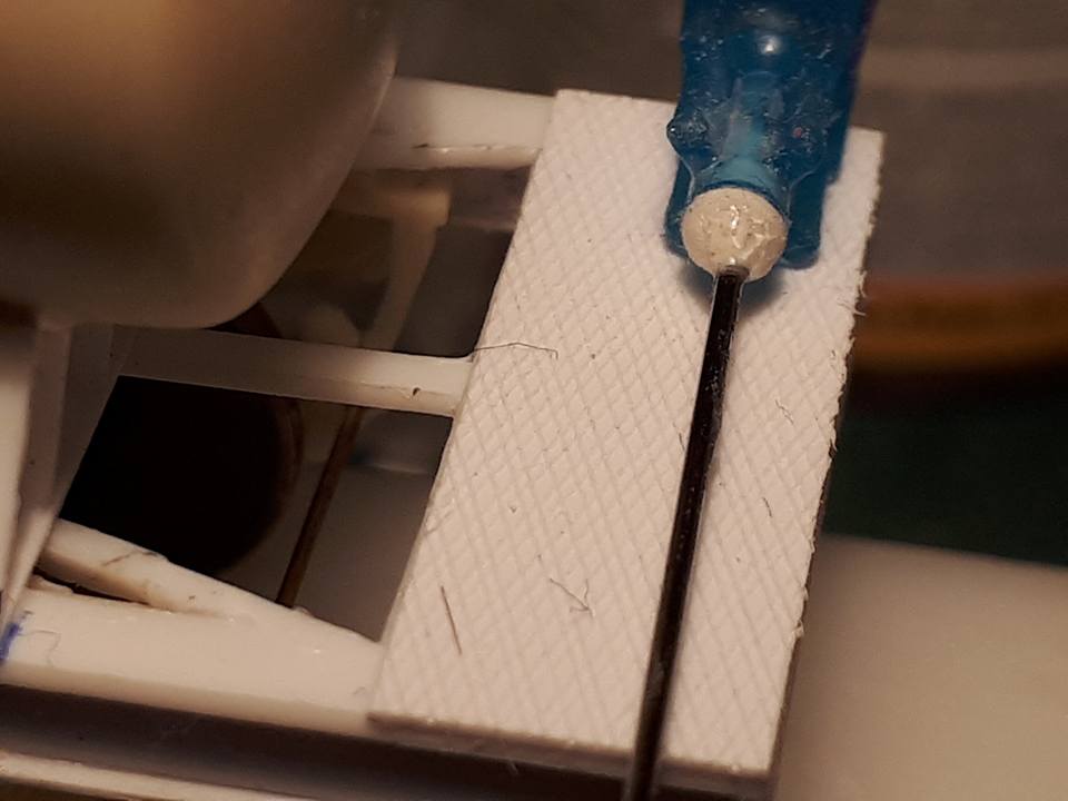

bel lavoro, ne ho li un po da fare la stessa cosa......personalmente per imitare i terrazzini uso questo....plasticard inciso, penso che la foto renda le dimensioni.
Ancora i miei compliementi.

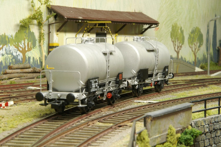

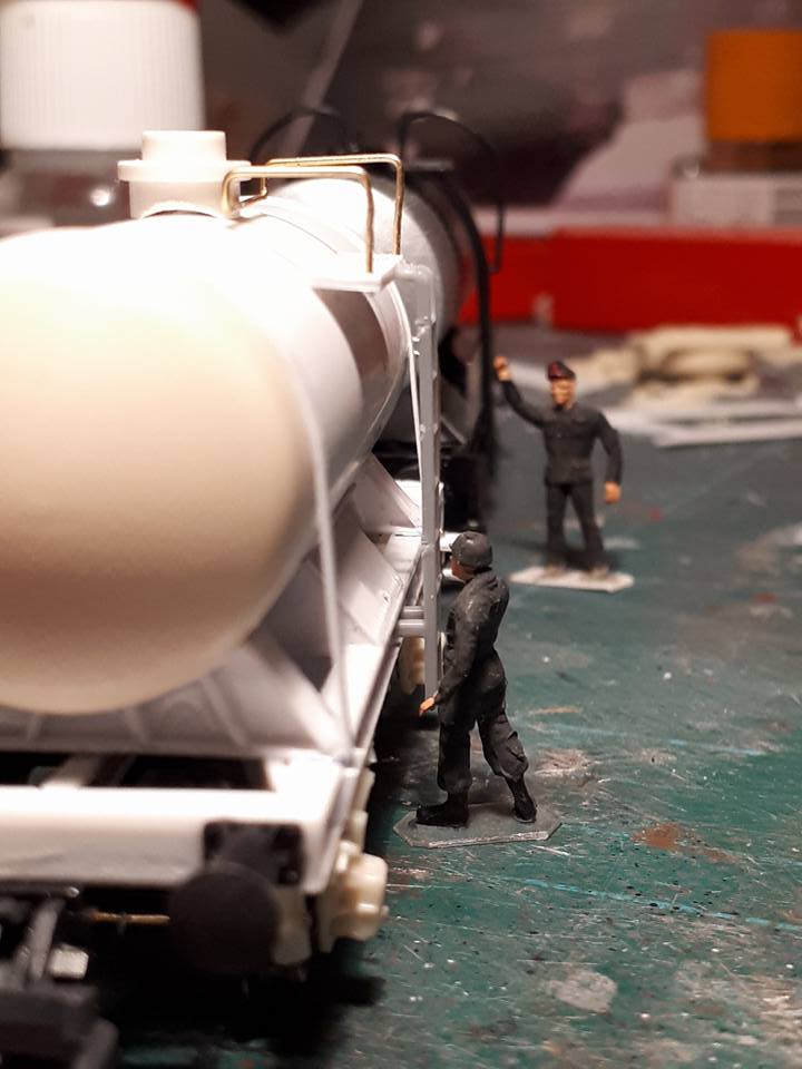

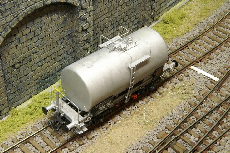

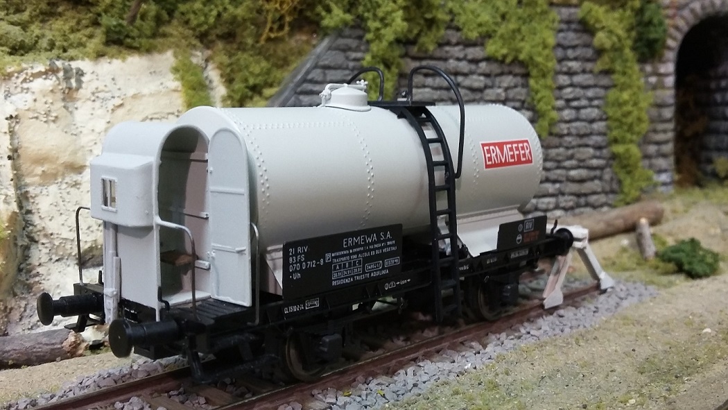

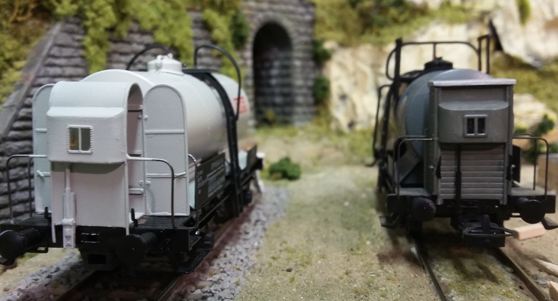

Ciao a tutti , un po' di tempo libero mi ha permesso di aggiornare , riguardo alle garitte , un paio di vecchie cisterne Piko troppo tedesche .
Sulla Esso ho montato una garitta TTM Kit ristretta di tre mm. (due tagli con fresino da 1,5 mm ai lati della finestrella e poi colla e stuccatura )
La Ermefer monta l' " aggetto " con finestrella avanzato da un Kit LineaModel (particolare doppio) su una struttura di ottone sagomata e con vari particolari aggiunti , comprese le porte aperte . Applicate anche la leva "vuoto /carico" , i portafanali e nuovi mancorrenti .
Da aggiungere ritocchi di vernice ed un po' di sporco ...

 Oggetto del messaggio: Re: Cisterne FS in scala H0
MessaggioInviato: venerdì 4 ottobre 2019, 21:08
Nome: Alessio Andreacchio
Messaggi: 1968
Complimenti Giancarlo!
Molto bella quella tondeggiante, insolita ma neppure così rara sia su carri strettamente FS sia su carri privati.

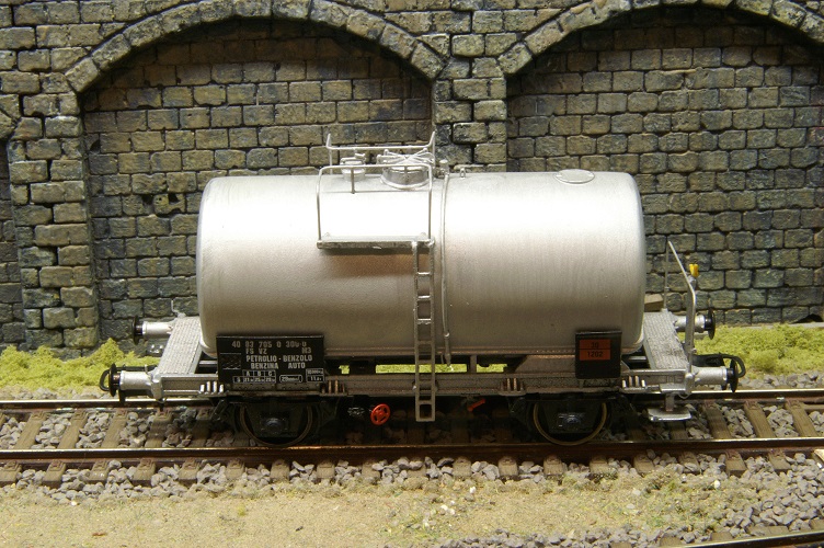

Buonasera a tutti
Ringrazio Giancarlo per avere ripreso l'argomento e gli faccio i migliori complimenti per l'ultimo lavoro.

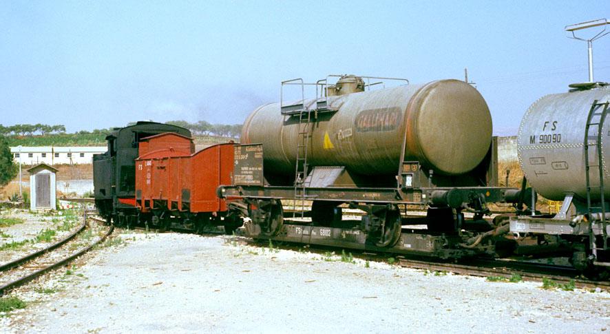

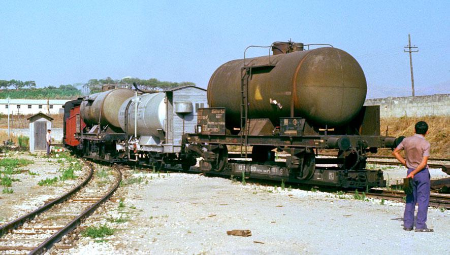

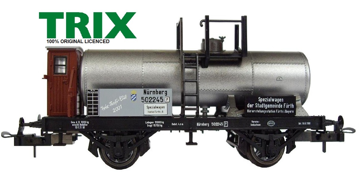

Lo stesso pensiero è venuto a me quando ho visto la cisterna Roco 76303, prima riproduzione di un veicolo della (credo cessata) Gallinari in modellismo e soprattutto uno dei pochi modelli per trasporto vino e liquidi alimentari dopo le Ermefer di pari stampo.
Il problema è che essa, proprio perché derivata dall'Ermefer di trent'anni fa, molto probabilmente e salvo mio errore è un modello tedesco che non coincide con quelli reali, le cui fattezze sono invece pressoché uguali ai due modelli di cisterna dei kit TTm.
Riporto le foto in calce, prese dal sito Drehscheibe Foren e di autore che non ricordo, che ritraggono entrambe le versioni in una stazione della Sicilia occidentale al tempo dello scartamento ridotto.
Ora, volendo utilizzare i due kit per ricavarle, mi occorre conferma della livrea da nuove:
- cisterna grigio chiaro o alluminio?
- telaio nero o argento?
Grazie in anticipo e... alcolici saluti
Francesco
