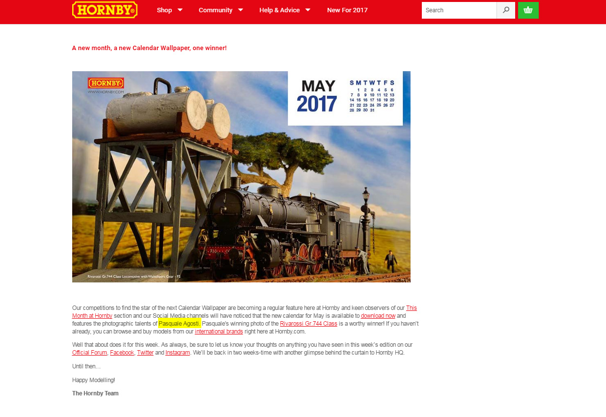

Io sono uno di quelli che ha messo in vendita il modello della 851 Lima Ex.
Premesso che già possiedo quello prodotto da LeModels con decoder sonoro di Portigliatti, avendo vinto il mese scorso 100 sterline in un concorso fotografico proposto dalla Hornby UK
https://www.hornby.com/uk-en/news/the-engine-shed/new-2017-model-updates/(vedere foto allegata), ho ritenuto di impegnare l'importo vinto acquistando un modello che sarei riuscito a rivendere nel giro di poco tempo, così come è stato.
Vi assicuro che il modello in questione è molto ben realizzato e non ha assolutamente nulla da invidiare a quello prodotto da LeModels.

E' possibile pubblicare sul sito Hornby le foto raffiguranti i modelli di loro produzione per la realizzazione del calendario 2017, ed ogni mese viene scelta, a loro giudizio, la migliore. Che io sappia, per il solo mese di maggio al vincitore era previsto anche un buono da 100 sterline da spendere sul loro sito ed io ho avuto un po' di c.... fortuna :D

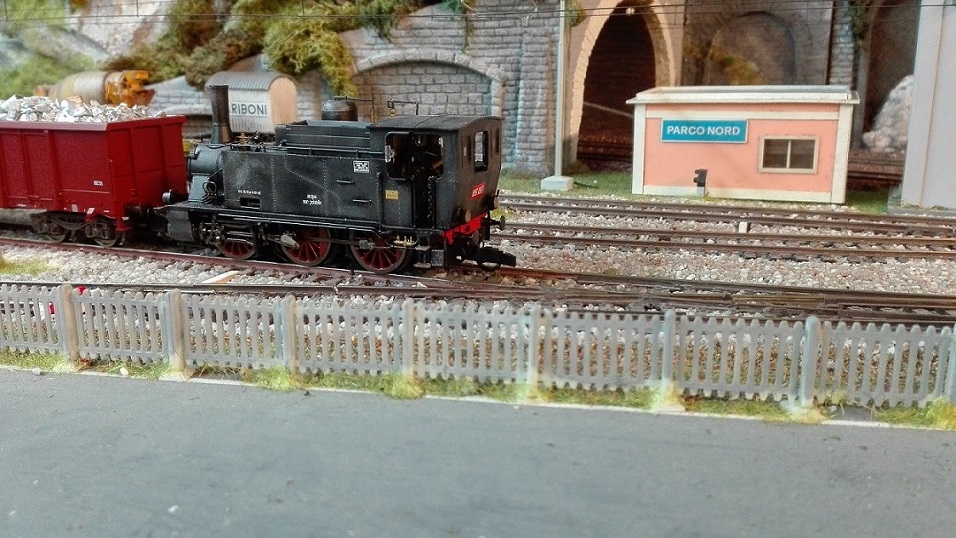

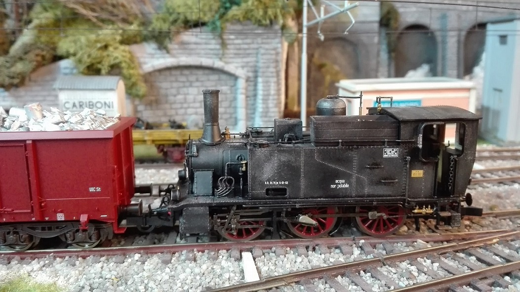

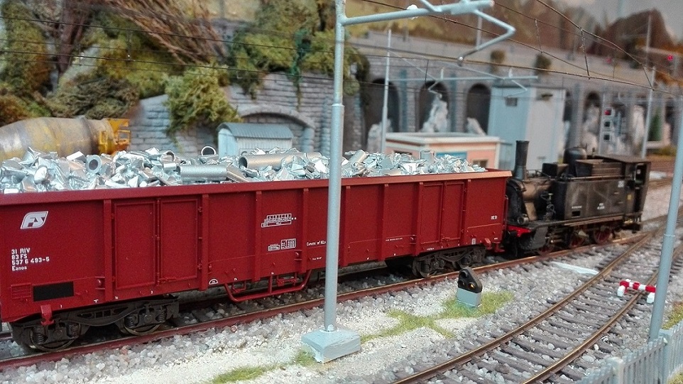

Oggi ho sporcato...pardon, truccato la mia 851 in poco meno di 3 minuti con questo effetto che, nella realtà è molto meglio che in foto.
Ve la propongo solo per pura curiosità in quanto mi è venuto davvero un estro fulminante in cantina dove ero sceso solo per recuperare una lattina d'olio pugliese (quello buono...) e, come sempre capita, un cinque minuti di treni me li son voluti fare lo stesso.
Ho volutamente corretto il termine sporcato con "truccato", per il semplice fatto che ho usato prodotti da trucco per "umani" abbandonato da anni da mia figlia e che conservavo...non si sa mai.
Domani mi ridedico con maggiore attenzione e vi segnalo che si tratta di prodotti che si ripuliscono semplicemente maneggiando il modello. Mi direte: e le impronte?
Appunto, così come fanno le donne che si truccano giornalmente, così penso di fare io con la loco: quando la rimetto sui binari le riaggiusto il trucco e il gioco è fatto in pochi secondi.
Naturalmente il carico dei rottami di ferro sarà la prima cosa da rivedere...assolutamente.

sembra che la macchina lavori anche in raccordi di pulverulenti,
appare un po' secca,
considererei anche un po' di "sudore" e qualche sversamento dalle bocche dei cassoni
e un po' di Chanel (?) numero cinque (Benigni)

I trucchi delle nostre signore nn vanno per niente bene.
Sono grassi , untuosi e la polvere ci si appiccica impietosamente.
Smonta la carrozzeria e lavala con acqua tiepida e sapone di marsiglia , magari massaggila con un pennello morbido da barba e puliscila a fondo.
Lo stesso discorso lo puoi fare con le polveri da modellismo , apposite...e se la sporcatura ti aggrada con un colpo di aerografo caricato con il fissativo , più nessun problema.
