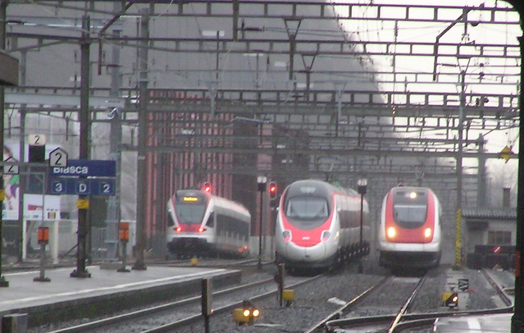

Una botta di cxxx (corsa di trasferimento fuori programma di un Flirt) mi ha permesso di vedere affiancati le 'colonne portanti' del traffico passeggeri sul Gottardo dei prossimi 5 anni:
3xelettrotreni sbb.jpg [ 237.72 KiB | Osservato 7719 volte ]
Ed é comunque notevole che tutti sono già disponibili come modello!
