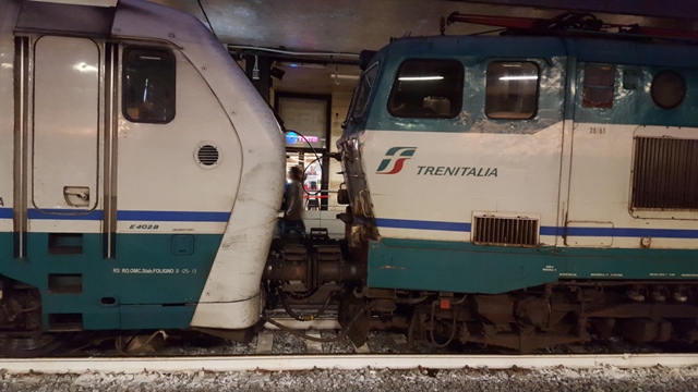

ecco la connessione tra due locomotive...
Roma Termini 7 Ott 15 ICN 770

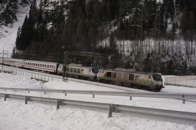

E' uscita questa.
Non so dirti se era in multiplo o in doppia con macchinisti a bordo.

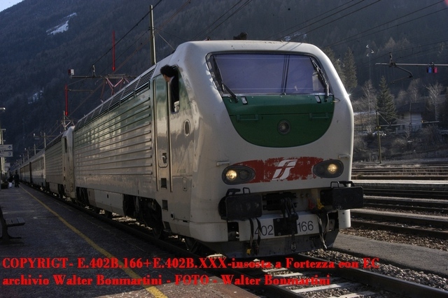

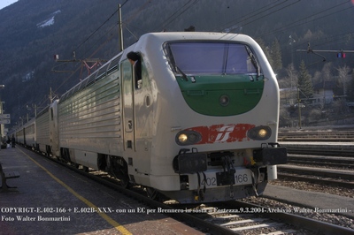

qui' le E402B le vediamo in sosta a Fortezza nell'inverno 2004.
PS capitava di fotografare E.402B+E.444 in doppia con EC per Brennero
oppure E.402A+E402A prototipo

credo comunque che hai ragione tu' per diversi motivi....
Copyrigt-E.402A_E.402A-conECperBrennero.jpg [ 109.16 KiB | Osservato 3882 volte ]

MessaggioInviato: mercoledì 6 luglio 2016, 19:52
Messaggi: 991
Ma nella prima foto la seconda E402B sembra di rimando alla stazione di confine perchè non vedo il pantografo in presa...sbaglio ?
MessaggioInviato: mercoledì 6 luglio 2016, 20:59
Messaggi: 1656
SBAGLI....Guarda bene

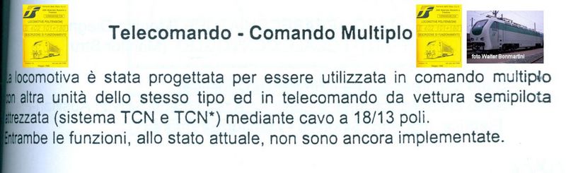

Tigre ha scritto:
Le E402 A o B sulla Brennero non sono mai andate in doppia trazione a comando multiplo, bensi con le due macchine presenziate.
infatti :
Se non è cambiato in questi anni; è come dice Tigre
