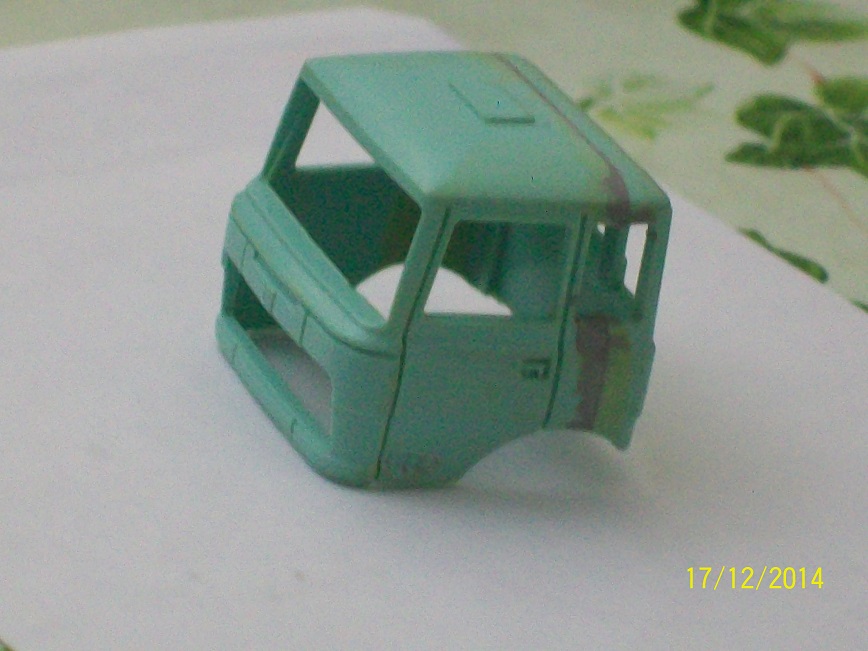

Ciao ragazzi, il tempo è sempre poco per realizzare qualcosa, ma tra un calcolo e l'altro la mia mente elabora sempre. :wink: Mi sta passando per la testa di elaborare la solita cabina Lima per realizzare un mezzo di media portata, che ne so un 130, o meglio ancora un 150 o un 159. Secondo voi è possibile elaborare la cabina in questione? Di quanto sarebbe da stringere? Non ho ahimè le dimensioni delle cabine reali... :roll: Qualcuno sa aiutarmi? Attendo vostre info, grazie! :)
MessaggioInviato: mercoledì 17 dicembre 2014, 15:50
Messaggi: 2001
Ciao Enrico, se non ricordo male il 130 era largo 2,30 mt ai parafanghi, considerando che la cabina Lima è leggermente più stretta del dovuto (al vero era 2,50mt), dovrai fare altri due conti (tanto ci sei abituato :D ) ma grossomodo credo che hai poco da lavorarci sulla larghezza.
Al contrario devi eliminare la "cuccetta", o meglio accorciare la cabina nella zona dietro agli sportelli, era anche posta più in basso rispetto ai "pesanti" riprodotti da Lima, diciamo che devi accorciare un'po sotto alla mascherina.
Buon lavoro

@Enrico
Guarda, io tempo fa ho messo mano ad una cabina lima per con la stessa intenzione. Secondo me la larghezza ridotta (un errore per i modelli pesanti) mi sembra adatta proprio per i medi. Ho accorciato la "zona notte", prendendo come riferimento per la larghezza dei vetri quella del 175-24 bisarca della Herpa (parliamo di circa 3mm). Dopo l'asportazione dell'eccesso, il raccordo del fianchetto con i passaruota andrà in qualche modo rivisto. La cornice inferiore del parabrezza che sta sopra la mascherina va convenientemente limata, per eliminare i solchi, non presenti sui medi, che rappresentavano sui pesanti la diversa apertura del pannello a copertura del radiatore. Questo dà peraltro un profilo più corretto al frontale della cabina Lima. Attenzione ai cerchi: trilex tassativamente a 5 razze per 110 e 130 (qualcuno li fa in HO?), e 6 razze per il 159.

..... tipo 'sta schifezza?
E' un mio tentativo maldestro di "n" anni fa......
La larghezza di questa cabina è di 25,5 mm, corrispondenti al vero a circa 2.220 mm.
Da qualche parte ho qualche scheda dei vari 110, 130, ecc.... devo un po' cercarle......
Ciao a tutti.
Guido

MessaggioInviato: giovedì 18 dicembre 2014, 21:52
Messaggi: 1656
..... la foto è pietosa, l'ho fatta poco fa alla luce della cucina...... magari nel week end cercherò di fare meglio, alla luce del giorno...

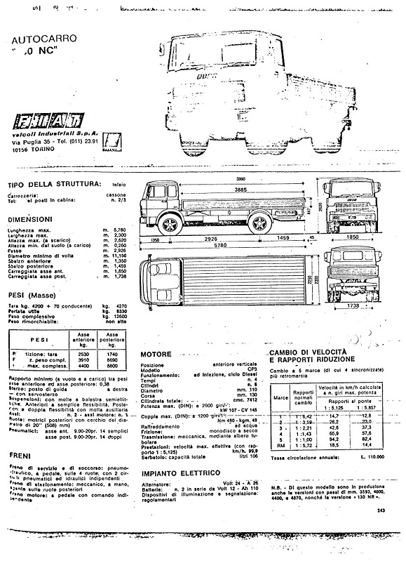

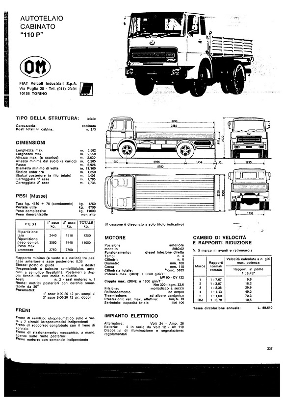

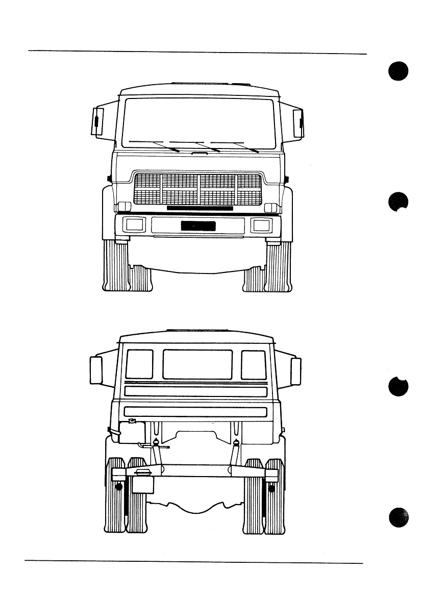

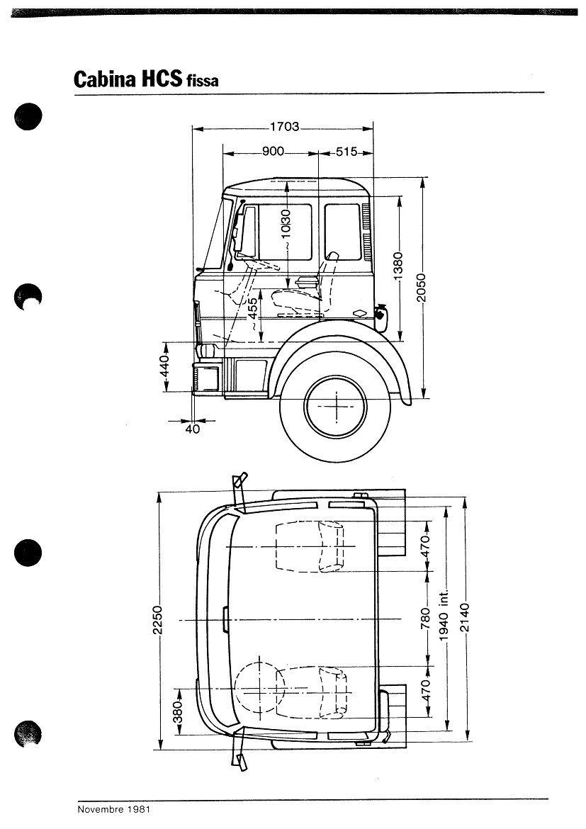

Io oggi ho trovato le schede a cui accennavo ieri, è un pdf di quattro pagine, due delle quali riportano tutti i dati tecnici con i profili nelle quattro viste, e le altre due con il dettaglio delle varie dimensioni della cabina.
Non è possibile caricare sul forum i pdf. Se mi consigliate con quale estensione poter salvare il file, lo allego per la fruizione di tutti.
Guido
MessaggioInviato: venerdì 19 dicembre 2014, 21:45
Nome: Benedict Littlesaturday
Messaggi: 1198
Località: Sutri (VT)
Guido potresti caricare il pdf su un servizio di file sharing (tipo Google Drive) e linkare il file :wink:
Massimo
MessaggioInviato: sabato 20 dicembre 2014, 9:52
Messaggi: 1656
Grazie Max.
Ho provato a salvare il pdf in jpg. E' uscita questa roba qua che dovrebbe essere comunque comprensibile.
Guido
FIAT 110 E 130_Page_3.jpg [ 156.97 KiB | Osservato 6241 volte ]
FIAT 110 E 130_Page_4.jpg [ 149.29 KiB | Osservato 6241 volte ]
FIAT 110 E 130_Page_2.jpg [ 170.06 KiB | Osservato 6241 volte ]
FIAT 110 E 130_Page_1.jpg [ 189.45 KiB | Osservato 6241 volte ]
