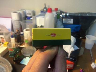

Intanto colgo l'occasione per fare gli auguri a tutti gli utenti del forum... :D
Vorrei ringraziare Marco per le belle parole e il "coraggio" che ha avuto nel credere in me... :lol:
Sono lietissimo che abbia scelto la mia collaborazione per portare avanti i suoi lavori, spettacolari come sempre. Cercherò sempre di dare il massimo per la riuscita del prodotto "nonomologati", potete contarci...
Grazie ancora Marco.
Ps: scusate a tutti x la mia assenza forzata dal forum...
Intanto.... varie fasi della lavorazione.... :mrgreen:

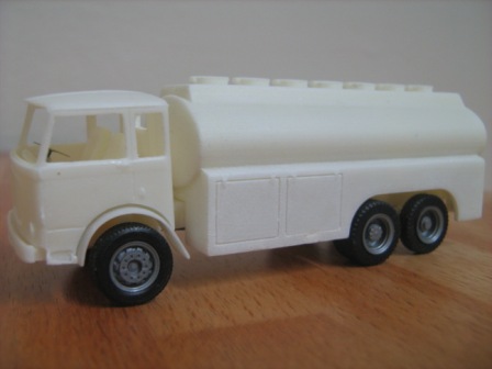

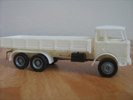

Nell'ultimo fine settimana ho iniziato i lavori di sgrossatura e pulitura di due mezzi in preparzione per un cliente di Treviso.
Mezzi prenotati a Novegro ..... purtroppo il tempo a disposizione è quello che è .... :(
Interessanti i due allestimenti in quanto si tratta di due novità di Comet.Milano presentate proprio all'ultimo salone di Novegro:
- cassone a sponde basse dal tipico disegno OM, anzichè "millerighe"
- cisterna carenata
Ambedue i mezzi sono OM 150 a tre assi. Intanto, fatte le varie modifiche. Sul cassonato ho costruito l'albero di trasmissione, il tubo di scarico con marmitta e sostituito il serbatoio della nafta (cilindrico) con uno (Lima) di forme più corrette.
Invece sulla cisterna si è proceduto al contrario. Ovvero eliminare tutto quello di stampato sul telaio per fare spazio alla cisterna. Però anche su quest'ultimo ho montato ugualmente albero di trasmissione e tubo di scarico con marmitta.
A questo punto chiedo aiuto a qualche esperto del settore "trasporto carburanti" : fino a quando sono state usate le "i" realizzate con rifrangenti e poste alle due estremità dei mezzi ???
Sostituite poi con la semplice tabella arancione senza numeri ??
Grazie, saluti.
Marco
IMG_5320.JPG [ 35.18 KiB | Osservato 6665 volte ]
IMG_5321.JPG [ 35.08 KiB | Osservato 6665 volte ]

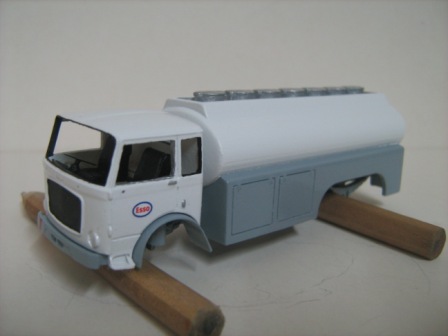

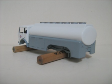

Tornando ai miei lavori, in questi giorni di festività, sono andato avanti sui due OM 150.
Verniciature completate, manca solo la cisterna.
Quest'ultima è stata lavorata a tre colori partendo dal colore bianco. Per fortuna il nastrino Tamiya non ha tradito !! Per verniciare la parte bassa (in grigio argento) ho operato la mascheratura intorno alla cisterna. Sui frontali il nastrino ha aderito perfettamente in spazi di poco superiori al millimetro e curvi !!!
A quel punto botole e camminamenti (in argento alluminio) sono stati un gioco da ragazzi !! :wink:
Quasi tutti i pezzi, ruote comprese, sono pronti. Completata la decorazione della cisterna direi che manca poco anche alla chiusura di questi lavori ....
om150-spondine2.JPG [ 32.55 KiB | Osservato 6369 volte ]
om150-spondine1.JPG [ 35.17 KiB | Osservato 6369 volte ]
om150-carena-esso2.JPG [ 29.1 KiB | Osservato 6369 volte ]
om150-carena-esso1.JPG [ 33.91 KiB | Osservato 6369 volte ]

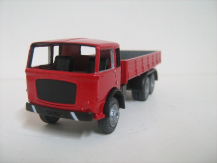

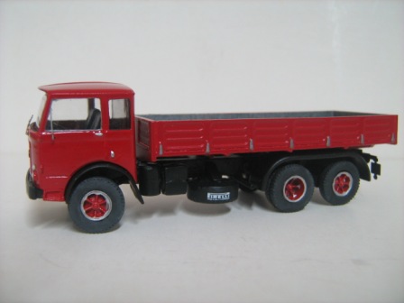

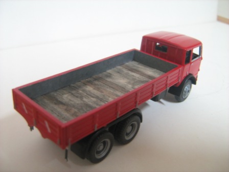

.... proseguono i lavori nei pochi e piccoli ritagli di tempo.
Completata e montata la cabina, applicata gomma di scorta e montati i trilex.
Al pianale mancano ormai piccoli lavori di rifinitura : fanaleria, targhe, paraspruzzi e qualche dettaglio a pennello .....
