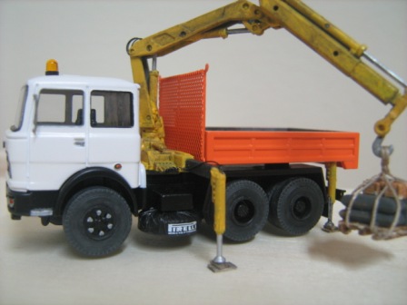

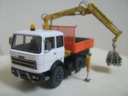

emilio444 ha scritto:
Andando a rovistare tra le scatole in cantina e' uscito questo 697 realizzato una ventina di anni fa, certo non è' all'altezza delle produzioni NONOMOLOGATI però può servire da spunto per una nuova riproduzione, visto che è' un Fiat ve lo mostro.
viewtopic.php?f=21&p=687821#p687821
Cavolo Emilio !! Ma dentro qualche scatola hai trovato anche una bacchetta magica !!!!???........
697-3.JPG [ 38.35 KiB | Osservato 6028 volte ]
697-1.JPG [ 45.96 KiB | Osservato 6028 volte ]
Ma veramente quella scatola in particolare non la trovo più.....!!!!!
Forse aveva le ruote ed è arrivata da sola nel tuo stanzino...????? :lol: :lol: :lol:

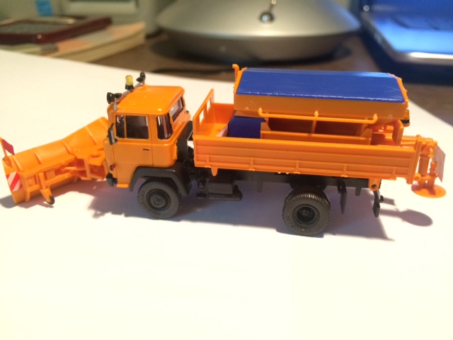

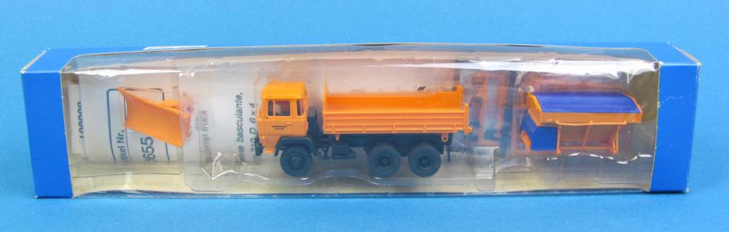

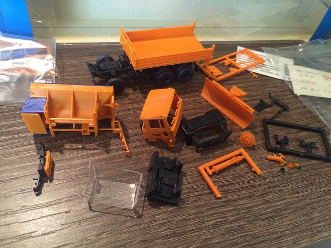

L'inverno non è ancora finito... Sono riuscito a trovare questo Magirus 310 d 6x4 "Kommunal" della ROCO. Riproduce uno spazzaneve e spargisale tedesco credo in servizio autostradale (sulle portiere c'è scritto "Autobahnmeisterei Frankfurt").
Lo sto modificando per renderlo più nostrano eliminando un asse, potrebbe andar bene come appartenente a una provincia o un comune, visto anche il classico colore arancio (l'ANAS ha avuto l' Iveco Magirus 110-17, ma il 310 d non mi risulta) . Devo dire che rispetto a tutti gli spazzaneve e spargisale che ho visto su internet in 1/87 è molto completo e dettagliato: addirittura le decals (non adesivi!), diversi blister con molti aggiuntivi... non è come una scatola di montaggio Kibri, ma quasi.
Eccolo dopo lo smontaggio completo... ora tocca fare nere le guarnizioni dei vetri, lavoraccio estenuante

MessaggioInviato: martedì 24 febbraio 2015, 21:12
Messaggi: 1656
Vuoi un consiglio?
Non togliere un asse. Al vero sono molto più diffusi i veicoli 6x4 per quel tipo di servizio pesante.
Ciao e buon divertimento.
Guido
MessaggioInviato: martedì 24 febbraio 2015, 22:03
Iscritto il: martedì 3 agosto 2010, 10:41
Messaggi: 75

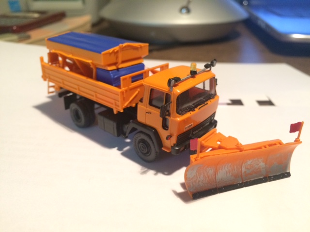

ciao, ti ringrazio del consiglio, però i mezzi spazzaneve "istituzionali" da utilizzare NON in autostrada solitamente io li vedo proprio a 2 assi. Conta pure che sto in Calabria, qui sono diffusissimi i vecchi Iveco 80-16 e simili (praticamente gli ACM dell'esercito), l'ANAS ancora ne usa qualcuno in montagna, mentre sulla A3 non più, lì ci sono Eurocargo, Trakker ed Axor, alcuni molto nuovi.
La provincia di Cosenza ha anche lei vecchi Iveco, addirittura uno splendido Fiat 682 ancora operativo, e i più recenti e piccoli Unimog, tra cui l'ultimo U20. Tutti questi mezzi che ti ho elencato sono rigorosamente 2 assi, anche quelli autostradali, tanto che qui uno spazzaneve 3 assi non l'ho mai visto, neanche privato.
Al nord per quello che ho visto la situazione (in strade provinciali o comunali) è la stessa, eccezion fatta per le grandi autostrade dove sì, lì vedi 3 o anche 4 assi con lama e spandisale.
La modifica al modello che ho fatto comunque è reversibile: ho semplicemente staccato il pezzo a incastro delle balestre dove alloggiavano i 2 assi, e ho autocostruito due occhielli con fil di ferro, incollandoli sul telaio, per inserire l'asse unico, posizionato al centro rispetto ai due originari.
Devo dire che il risultato mi soddisfa abbastanza!

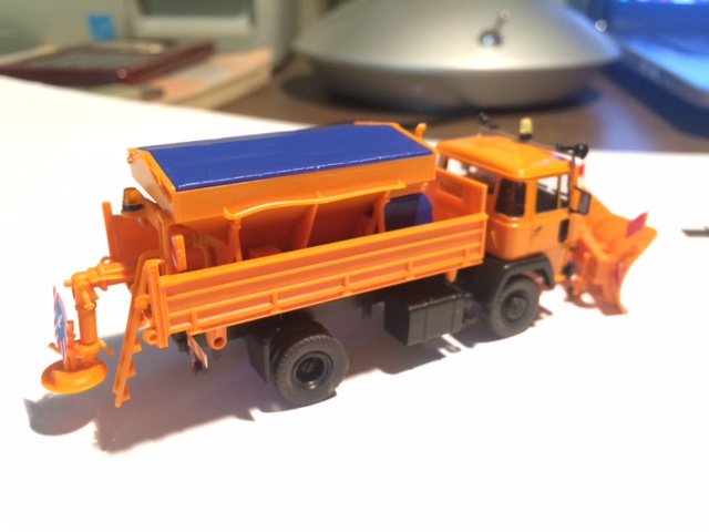

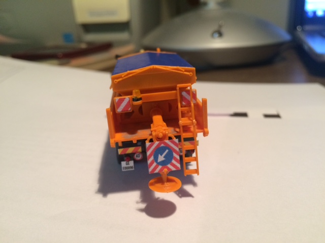

Quasi terminati i lavori sul Magirus in servizio invernale (che presto verrà affiancato da un Unimog U 20 della Wiking), tra gli interventi, oltre alla riduzione da 3 a 2 assi, la colorazione dei particolari in nero, l'invecchiamento della lama e del fondo del cassone, l'aggiunta della barra con lampeggiante e fari supplementari, targhe, pannelli e dischi regolamentari. Mancano delle decals sullo spargisale, che ne riproducono la marca

MessaggioInviato: lunedì 2 marzo 2015, 23:08
Messaggi: 1828
Bel lavoro !!
Mi piace l'idea della modifica reversibile.
Ciao, Marco
