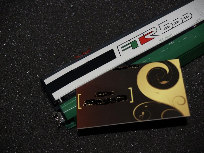

Il punto 1 è più semplice e bastano un paio di schede telefoniche o delle ricariche dei cellulari (vanno bene anche i biglietti da visita in cartoncino, ma la plastica è più resistente) e un po' di attenzione e di pazienza.
Si parte da dietro: io trovo che un punto facile sia in prossimità del carrello posteriore perché premendo leggermente la carenatura del carrello stesso si riesce a fare rientrare leggermente la carrozzeria del sottocassa e infilare la card tra questo e la cassa, per la precisione tra la riga sottile nera direttamente sopra il verde e la parte bianca della cassa

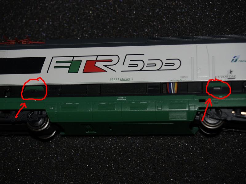

Fatto questo da entrambi i lati, sposta verso il musetto le due card (se le hai, lasciane due - una per lato - dietro e infilane due davanti, si rischia meno che i due gancetti posteriori si richiudano) per sbloccare tutti i gancetti che bloccano la cassa.

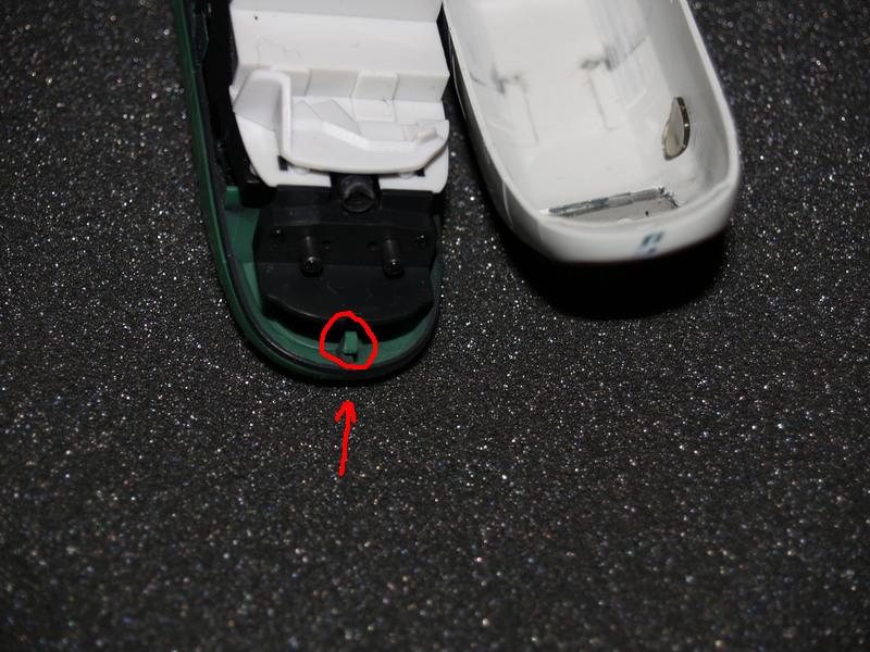

Solleva la cassa partendo da dietro e spingendola lievemente in avanti perché sul musetto c'è un ulteriore gancetto.
_4095484.JPG [ 81.37 KiB | Osservato 1203 volte ]
I ganci in tutto sono 5: 2 per lato, uno dove inizia il fascione nero dietro la scritta 500 e uno appena davanti alla porta di accesso alla locomotiva, e uno sul frontale, quello dell'immagine precedente.
