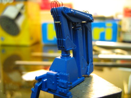

Vista la grù idraulica proposta dal Maestro Barnaba, ho provato a fare qualche miglioria anche sulla mia.
E' un piccolo tentativo ma sicuramente Barnaba sprona a fare meglio !!
La grù è un Preiser montato e verniciato. Ho aggiunto i cavi dell'olio realizzati con fili di rame cotti alla fiamma e verniciati in nero satinato. I fermi sono in filo metallico. Qualche tocco di colore a completare il tutto.

Bene, i tubi sulla gru fanno sempre un bell'effetto.
Altra cosa importante, tanto per fare il rompiscatole :mrgreen: (ma costruttivo).

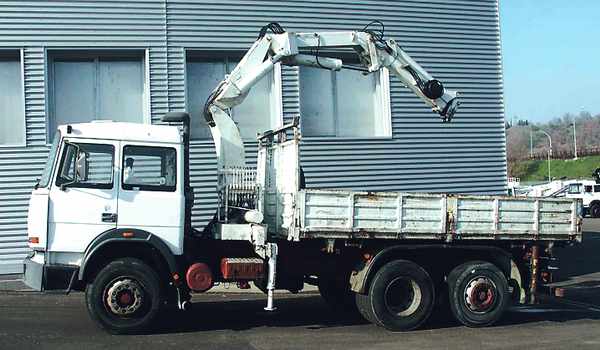

Quella gru, che modello di gru rappresenta? Credo sia una Atlas tedesca, ma non ci metto la mano sul fuoco.
Volendo fare però qualcosa di "nostrano", che starebbe bene sul 691, potresti farla diventare una Effer 70 come quella della foto allegata sul 190 Iveco.

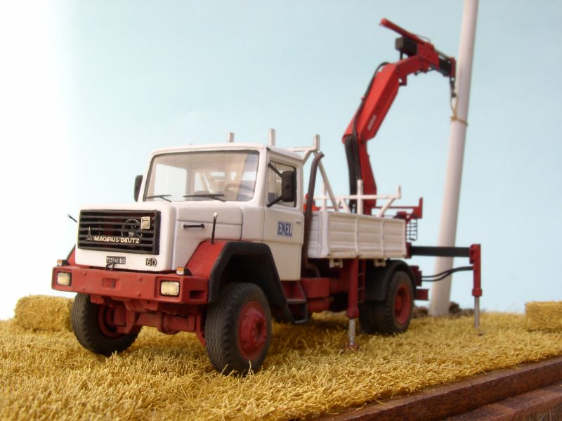

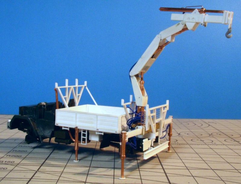

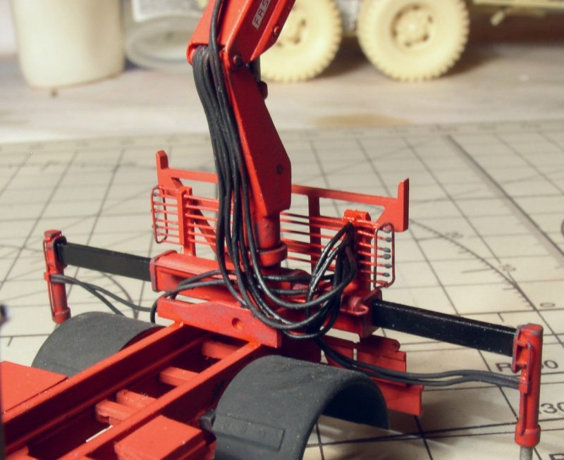

Per chi non lo avesse capito, a me piacciono molto le gru da autocarro. :D Per questo, prima di fare la Cormach sul 690, avevo costruito una Fassi F5.2 su Magirus-Deutz dell'Enel. Ecco qualche foto anche di questa.
