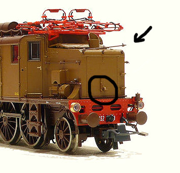

Nel frattempo i più volenterosi potranno incominciare a girare secondo il verso giusto il bocchettone sulla parte frontale dell'avancorpo posteriore che è montato a rovescio!
 Oggetto del messaggio: Re: Foto della E 432 Roco
MessaggioInviato: sabato 11 settembre 2010, 21:59
Messaggi: 4718
:shock: Ciao 432 ci puoi illustrare con piu' precisione il dettaglio che dici?
Anche con una foto.. Grazie.

Non ho il modello sottomano ma basta confrontare le foto al vero dell'avancorpo posteriore con quello del modello Roco,più o meno al centro,vicino a quello che dovrebbe essere(sul modello ma che non ci somiglia molto)l'indicatore di livello dell'acqua del reostato è presente un bocchettone la cui posizione può variare da unità ad unità(a destra o a sinistra dell'indicatore)e che è rivolto verso il basso quando dovrebbe essere invece verso l'alto,non penso che sulla 019 di cui non posseggo foto si trovasse in questo anomalo orientamento se invece fosse così aspetto curiose(per il particolare) ed interessanti smentite.
Anche un ritocchino di colore dell'incavo sulla biella vicino al gruppo elastico bianchi è operazione di poco impegno modellistico,anche se personalmente opterei per dipingere tutti gli incavi in un più verosimile colore canna di fucile o similare.

dici questo?

No,quello è il "camino"di sfogo per i vapori dell'acqua del reostato a liquido(per curiosità il deflettore mi potresti dire se è mobile come al vero?)quello di cui parlo rimane frontalmente all'avancorpo,non ti puoi sbagliare perchè è grossino e riportato anzichè stampato,l'errore lo noti anche dalle due foto che hai gentilmente postato e delle quali ti ringrazio visto che io purtroppo non sono capace a modificarle con i cerchietti di evidenziazione.

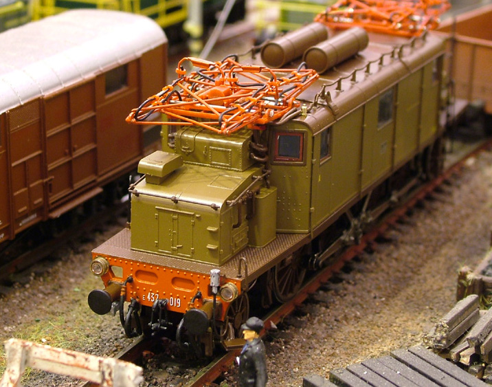

Oltre a quotare quanto scritto sopra in termini di "ritocchi" torno a sottolineare, dopo averlo già segnalato, l'aspetto condotte e REC che è alquanto lasciato al caso o forse completamente trascurato (Roco deve avere una idiosincrasia verso le condotte ed i REC femmina .........).
Le condotte laterali sono completamente assenti e, cosa più grave, mancano i loro alloggiamenti (in gergo "buchini" :P sul pancone). Ho forato con una punta da 0,5 il pancone, che è in metallo, nella posizione più corretta possibile consultando le foto delle E432 in rete ed ho utilizzato delle condotte che avevo nella cassa dei ricambi in deposito :wink:
Il REC femmina, come detto, è assente.
Confermando la tradizione Roco ha inserito sulla macchina le condotte centrali in posizione sbagliata ed entrambe con rubinetto verso sx. Nella materozza della bustina sono presenti 4 condotte stile E636.
nelle foto che allego dovrei aver induviduato anche il particolare che andrebbe rovesciato sul frontale lato cabina B

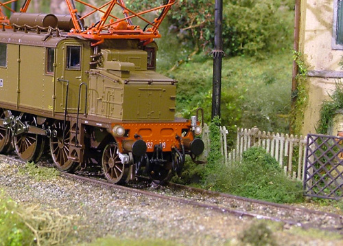

Quello che posso aggiungere a livello di sensazione personale è che, dopo alcuni giorni dall'acquisto ed avendo trascorso ieri un pò di tempo a documentarmi con le foto del gruppo presenti in rete, al modello va un voto tipo tra il 7 e l'8 :mrgreen: ....... visto che stanno riaprendo le sQuole :mrgreen: :mrgreen: :mrgreen:
Commento file: Per i pantografi sulle molle in metallo basta una passata con pennello asciutto
Gracampar_Modellismo_-_E432.019 Pantografo).jpg [ 218.24 KiB | Osservato 2979 volte ]
Commento file: Modifiche apportate al modello giunto al DL di San Satiro
Gracampar_Modellismo_-_E432_019_Frontale).jpg [ 146.91 KiB | Osservato 2979 volte ]
Commento file: Foto da negozio. Assenza REC femmina, assenza condotte laterali e loro sedi, condotte centrali errate come fotrma e posizione. Danni causati da eccessiva pressione della gomma nella confezione. (Particolare , cerchiato, da ruotare?)
E432.019 negozio.jpg [ 92.81 KiB | Osservato 2979 volte ]

Il boccaglio con tappo nel cofano posteriore va rovesciato.

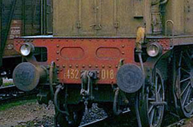

Nella foto di Werner Hardmeier che si può trovare su Photorail (della quale visualizzo il particolare del pancone)
http://www.photorail.com/oldies/WHardmeier/E432018b.jpg
mi pare di vedere senza ombra di dubbio che le condotte laterali (condotta principale) entrano nel pancone stesso proprio dove io, guarda caso :mrgreen: , ho praticato i fori.
Le condotte centrali (condotta generale rossa) andavano posizionate non sul pancone (come già avevo scritto) ma sotto ed infatti il prossimo intervento (se mi pungerà vaghezza .....) sarà quello di stuccare i fori praticati da Roco e fissare sotto il pancone le condotte con i rubinetti (che ho già sostituito con condotte corrette).

Assenza REC femmina, assenza condotte laterali e loro sedi, condotte centrali errate come forma e posizione. Danni causati da eccessiva pressione della gomma nella confezione. rubinetto da ruotare , panconi piu' larghi , chiodature in meno ..... matri mia..!!
avvisate la rocooooooo!! :mrgreen:
