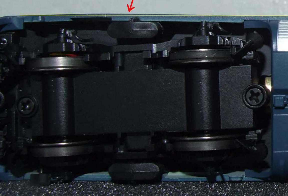

Buon giorno a tutti voi,
voglio intervenire anch’io per rimarcare che questa tartaruga “full chopper” è veramente un piccolo capolavoro. Presumo che ACME, dopo i tanti piccoli errori riscontrati sui modelli “sfornati” precedentemente, si sia realmente incanalata sulla strada già da tracciata da BIG Model ossia quella del SUPERMODELLO. Gli “svarioni” presenti sul modello di preserie grazie alle segnalazioni partite proprio da questo forum sono stati prontamente corretti e ciò è molto positivo, visto che vale sempre la stessa solfa “100 occhi vedono meglio di 2” con l’aggiunta di avere una consulenza GRATIS. Premetto che il locomotore mi è arrivato ieri, l’ho solo guardato velocemente e riposto nella scatola senza avere la possibilità di testarlo. Questa mattina, appena ho trovato un momento di calma, l’ho ripreso per il test di funzionamento e così mi sono accorto di un piccolo problema che fino ad ora nessuno ha segnalato. Si tratta di un leggero rigonfiamento sul bordo inferiore della cassa all’altezza di uno dei carrelli e solo su una fiancata (il punto è visibile, rispetto ad una linea di riferimento di colore giallo, ed è indicato da un freccia sulla foto che accludo). Presumo sia dovuto ai famosi risalti interni della carrozzeria che servono a bloccare il telaio metallico, la stessa cosa che si è presentata con modelli di altre marche. Ho tentato di fare pressione sulla carrozzeria dall’esterno ma non sono riuscito ad allineare la cassa e così ho dovuto aprire il modello. Allargando leggermente la carrozzeria e separando dalla carenatura, sotto i respingenti, i condotti delle prese REC (tirandoli leggermente escono dal foro nei quali sono inseriti non a pressione). Ho tentato più volte di inserire la carrozzeria facendola rientrare a scatto ma non sono riuscito ad eliminare il rigonfiamento, a questo punto presumo bisogna risagomare con il CUTTER il risalto interno della carrozzeria, cosa che farò con calma. Ultima segnalazione, fare attenzione nel rimontare il modello; nel richiudere la carrozzeria (forzandola sul telaio) dopo lo scatto dei risalti, uno od entrambi i carrelli restano bloccati in una posizione, ossia si inclinano nel piano longitudinale in modo che sala anteriore (cioè quella verso la testata) risulta più bassa rispetto a quella adiacente. Il problema non si presenta se il modello è poggiato su una superficie piana di appoggio.
Mario

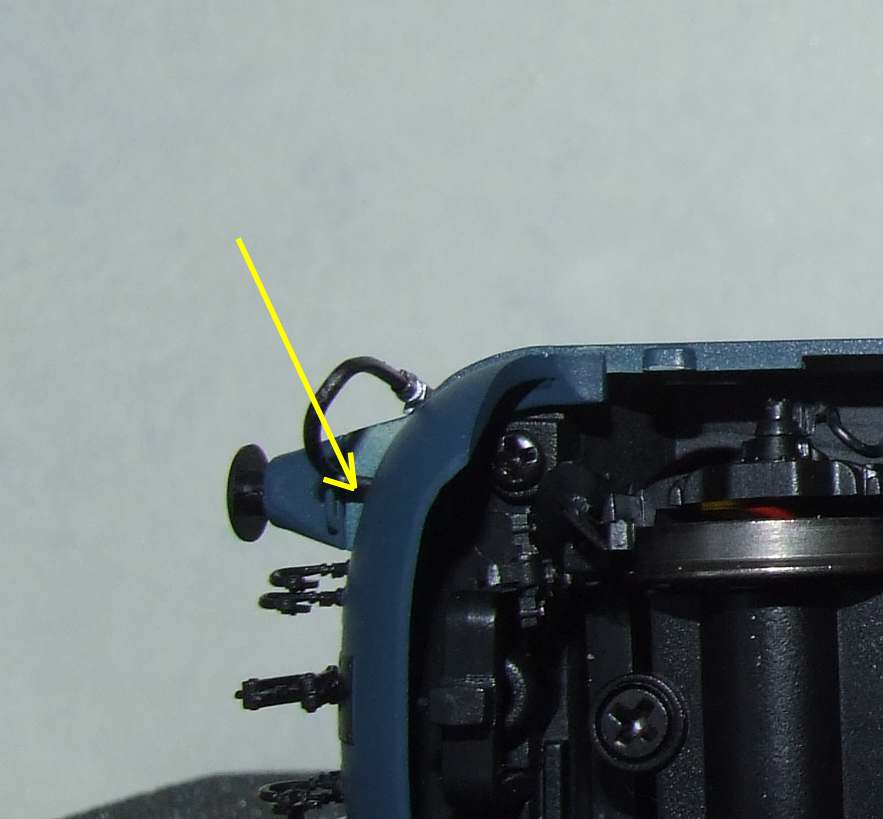

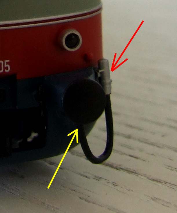

Per silversulfer,
quando parlavo di condotte del REC sotto i respingenti intendevo il cavo che nel modello è inserito in un foro praticato sulla carenatura frontale sotto il respingente DX (per chi guarda il modello frontalmente), inserito semplicemente a pressionee non incollato. (scusate nel messaggio precedente c'è un "NON" in più). Il connettore REC che si trova applicato sul respingente, presumo sia incollato allo stesso tramite la solita spinetta. Nelle foto la condotta di cui parlo è indicata con le frecce gialle.

- Mario, gr 746:
invece di intervenire e smerigliare la parte interna della cassa, dovresti provare ad assottigliare la riproduzione delle molle! Son quelle che deformano la scocca (guarda bene la foto)!
