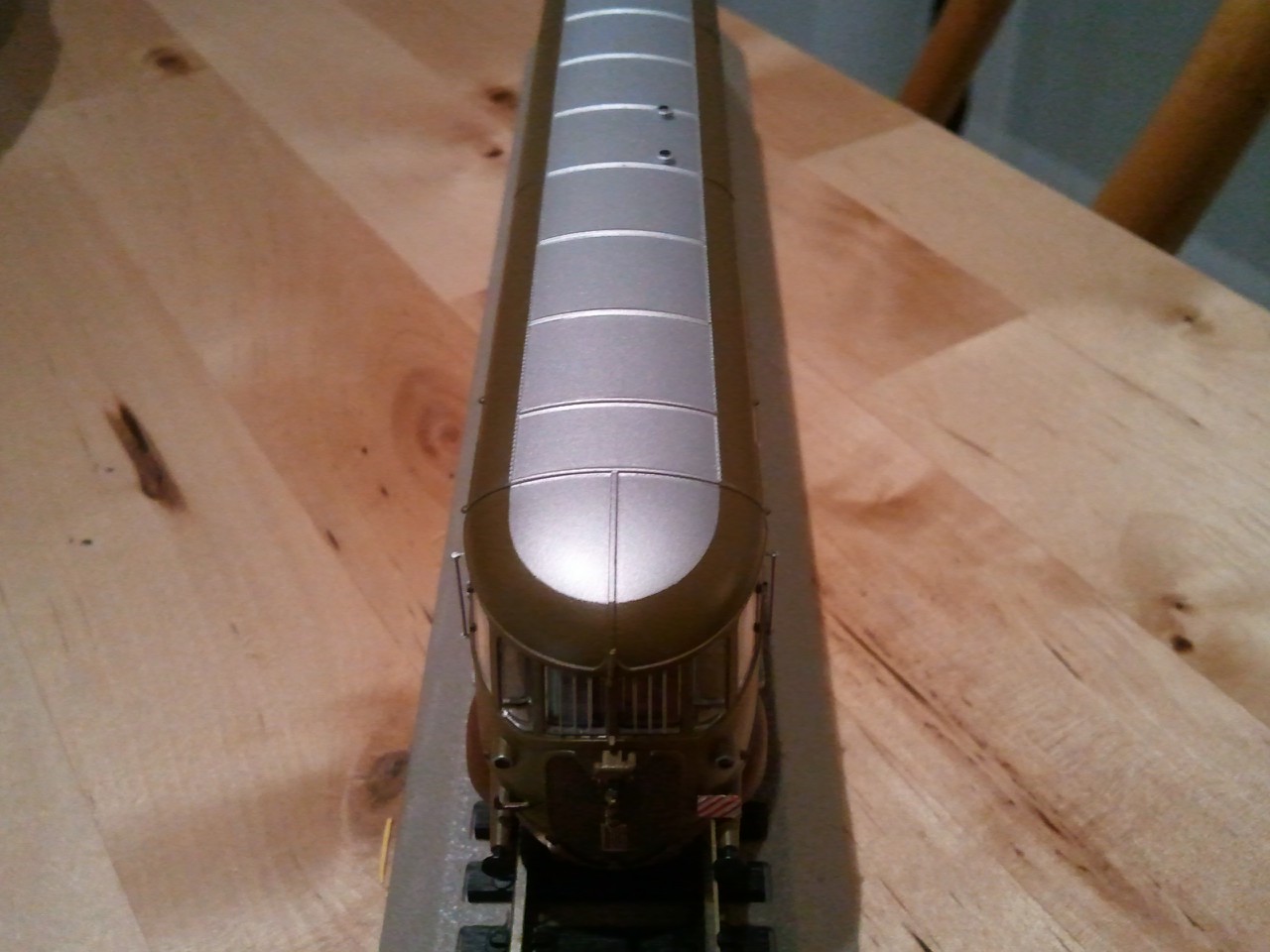

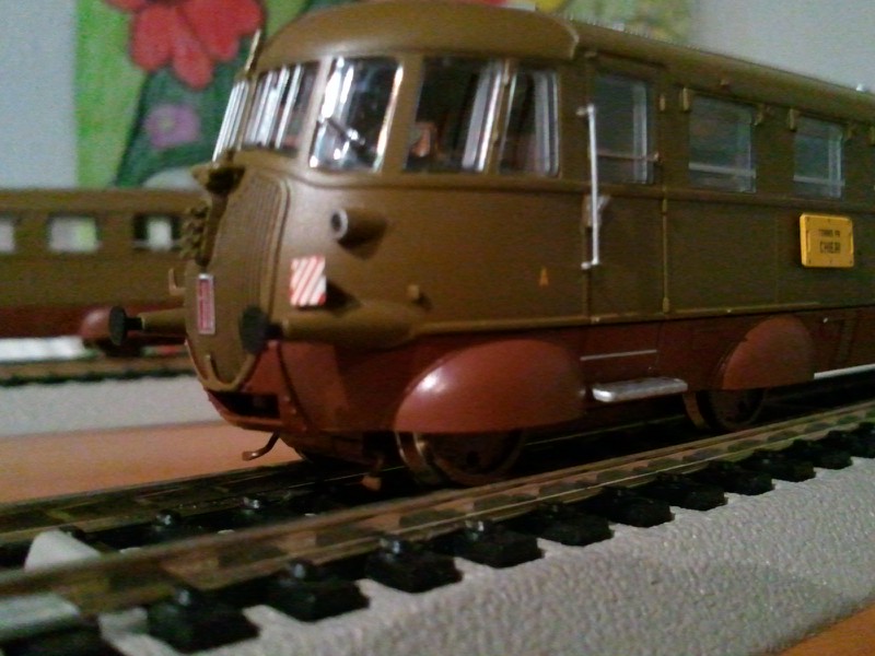

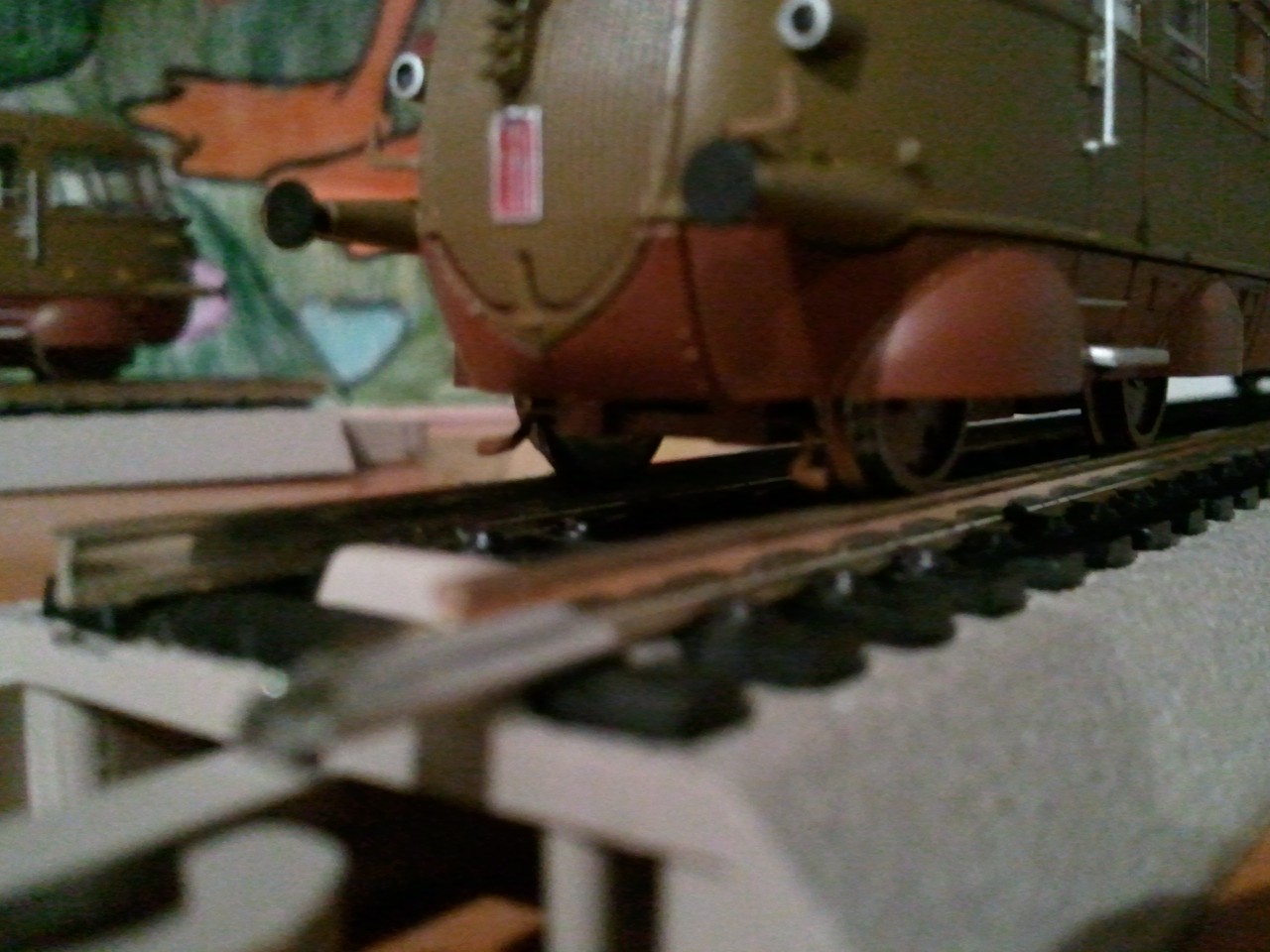

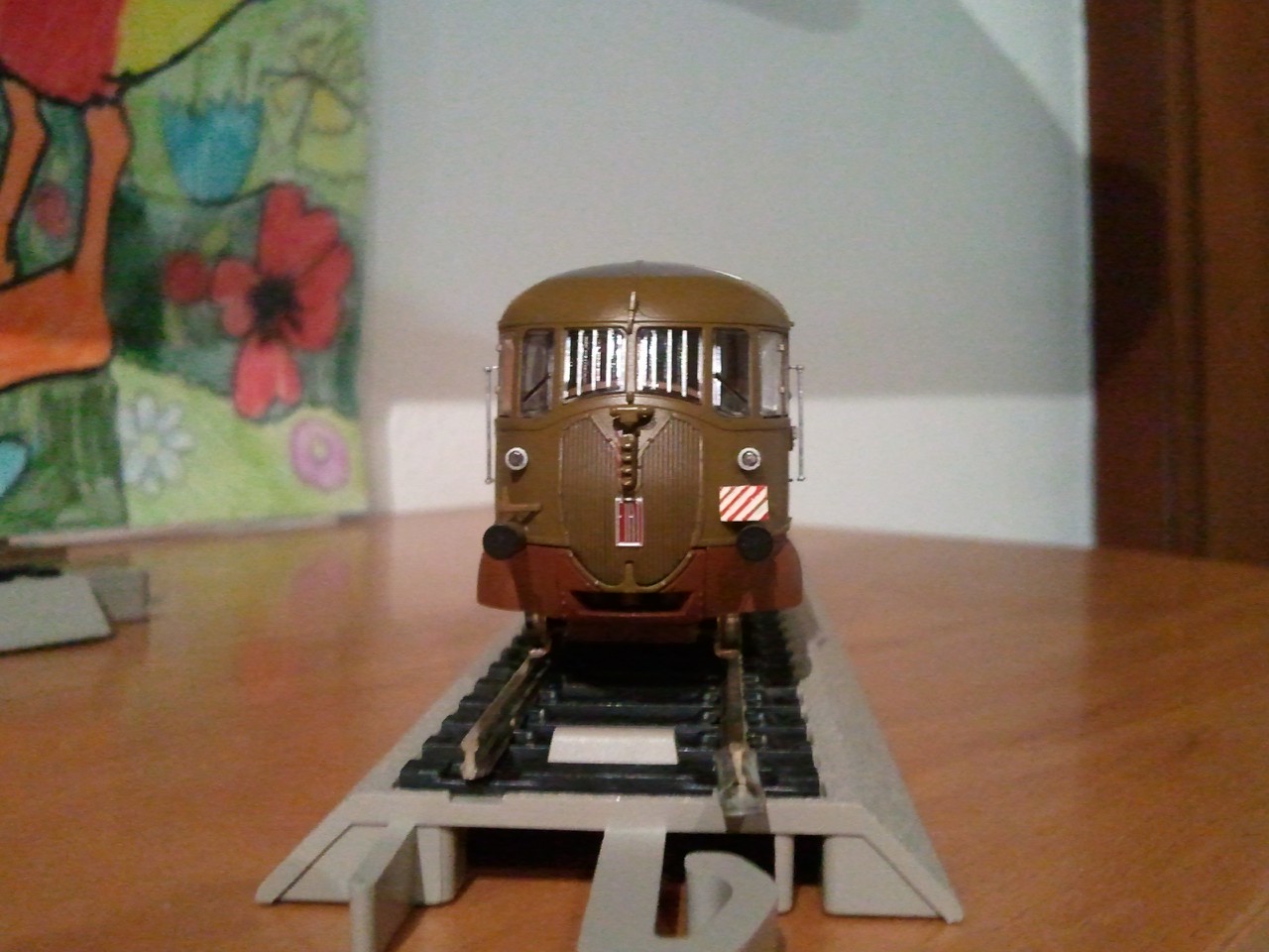

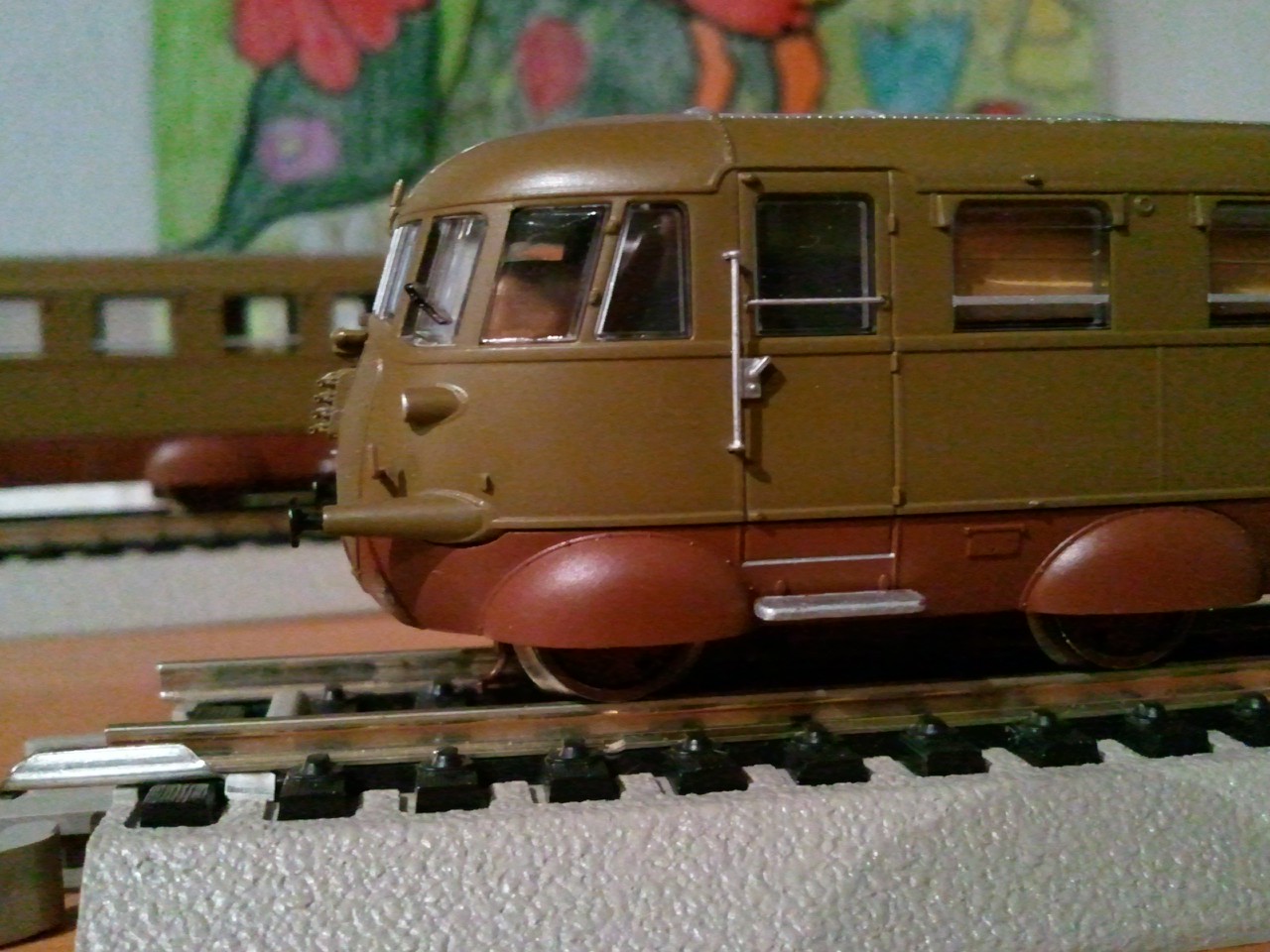

A me il modello e' piaciuto da subito e quindi l'ho comprato, poi ho cercato di rimediare alle magagne di cui si e'discusso fino ad adesso.Ecco alcune foto.

Bella e interessante! L'unica cosa aggiunta che mi pare troppo spessa è la tabella di percorrenza
 Oggetto del messaggio: Re: ALn 556 HR
MessaggioInviato: lunedì 23 aprile 2012, 22:39
Messaggi: 5159
Che bravo sul tetto non si vede più niente. Come hai fatto?
Con molta pazienza e un cutter ben affilato si raschia via la nervatura che poi viene rifinita con carta abrasiva molto fine.Si rivernicia il tetto con smalto Humbrol e trasparente satinato.Il lavoro non e'semplicissimo perche'la superficie da lavorare e' curva.
Mariano
La tabella proviene da un set Acme ed anche a me non piace molto, e' uma prova ma credo che la sostituiro'.

Bravissimo Mariano,
a questo punto avrei ricolorato il tetto secondo lo schema più comune, cioè in isabella sopra le cabine di testa.
Peccato per i parafanghi irrimedibilmente larghi.
Come hai fatto per gli scacciasassi? E per i corrimani alle porte?
Complimenti.

Wow, bravissimo! Il tetto è proprio come doveva essere, un lavoro pulitissimo!
Ottimi i corrimani alle porte, gli attacchi sono MdF ?

Grazie a tutti per i complimenti, per quanto riguarda il resto dell'elaborazione non c'e' molto da dire, i supporti dei mancorrenti sono MdF, gli scacciasassi sono autocostruiti, ho tolto i calzini bianchi alle ruote,ripassato in nero i tergi ed aggiunto la tabella di fiine convoglio.Avendo smontato la cassa ho colorato il banco manovra e le maniglie che si trovano sopra i sedili.Un consiglio a chi volesse montare le tendine dei finestrini: fanno spessore e la cassa non chiude bene, bisogna ritagliare tutta la parte che non si vede e che s'intrpone tra cassa e sedili.
