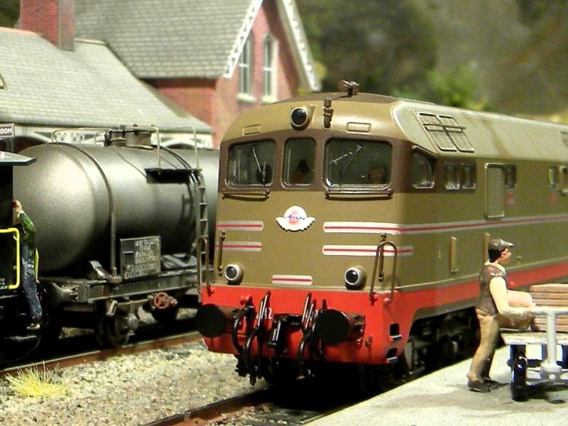

MessaggioInviato: sabato 27 aprile 2013, 14:58
Messaggi: 1786
un saluto a tutti..
mi intrometto nella discussione per chiedere a chi possiede già il modello, in particolare la 342 4008 Ep. IV, se le modanature dipinte e il filetto rosso mediano siano perfettamente allineati in corrispondenza del muso..Faccio questa domanda un pò strana in quanto dalle foto che circolano su internet io ho notato un fastidioso disallineamento..è corretto? o sono io che non avendo visto dal vivo il modello ho preso un granchio?
 Oggetto del messaggio: Re: D342 ACME
MessaggioInviato: domenica 28 aprile 2013, 21:52
Nome: Alessandro Piazzai
Messaggi: 731
Più che disallineamento io vedo più una certa asimmetria rispetto alla mezzeria del frontale, con bande che finiscono "prima" e bande che finiscono "dopo".
342.jpg [ 125.71 KiB | Osservato 3570 volte ]
Anche se la foto è fatta di 3/4, l'inghippo si nota bene comunque.
Alessandro
