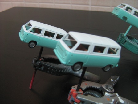

Intanto oltre alla cabina del Fiat 682, ho iniziato anche 4 pulmini su base Comet Fiat 850T. Li vorrei portare alla manifestazione del 10 maggio presso Gianni Modellismo. Al momento ho dato il colore "Celeste Festival", seguirà un bianco avorio per la parte alta del mezzo ...... le occupanti le vedete in foto ...... più classico e tipico di così ...... "Er purmino delle sore" !!!!!
A completare i mezzi anche delle scritte da mettere sulle fiancate. Si accettano belle idee del tipo : "Pio istituto Santa Rita", "Collegio S. Isidoro" oppure "Suore di Maria Beata Vergine" ......

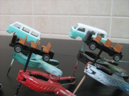

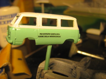

In questi giorni sono proseguiti i lavori sui 4 pulmini 850T.
Ieri sono stati decorati a pennello i sedili. Ho scelto di farli di una tonalità marroncina (simil pelle) per avere uno stacco cromatico con il vestito nero delle suore. Smalto Humbrol Matt 62.
Ritoccati alcuni punti in nero con del colore Puravest nero satinato. Sempre sui telai, applicati gli assi completi di ruotine.
Oggi, invece, lavoro di bomboletta ! Mascherature realizzate con l'ottimo nastrino Tamiya da 6mm, carta e nastro da carroziere. Come colore ho scelto un bianco opaco rispetto al colore avorio. La tonalità si sposa meglio con il celestino !!
Da fare qualche ritocchino di bianco, lisciare un pò con carta abrasiva e dare i trasparenti ......

Alla fine ho scelto "PIO ISTITUTO SANTA RITA - SUORE DELLA MISERICORDIA".
Ieri mi sono stampato le scrittine e oggi dopo aver dato i ritocchini a pennello di bianco Puravest, carteggiato il leggero scalino di vernice, ho applicato le decals e data una finitura lucida.
Direi che ci siamo. Domani si inizia il lavoro di rifinitura e dettaglio a pennello e per ultimo il posizionamento delle suore all'interno dei mezzi.

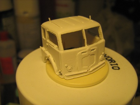

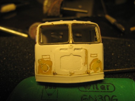

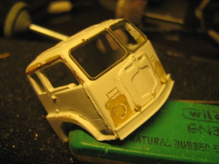

Proseguono anche i lavori sul fronte 682 traslochi. La cabina era davvero ridotta male. Alla fine ho scelto un lavoro di ricostruzione quasi integrale :
paraurti anteriore asportato e ricostruito con profilino a "C" evergreen. Carteggiato per renderlo più fine
ricostruiti tramite incisione con ago i due sportellini anteriori delle prese d'aria della cabina
asportati i fanali e le frecce. Visto che li sostituirò con gemmine Tron li porterò anche più a filo del paraurti, rispetto alla loro posizione errata (troppo in alto)
ricostruiti i gocciolatoi laterali con del filo elettrico di rame
ricostruiti il montante centrale con un avanzo di fotoincisione e costruite anche le guarnizioni a rilievo con del filo metallico
aggiunti i ganci di traino in fotoincisioni che come per gli specchietti, mi sono stati forniti dall'amico Guido Brenna......

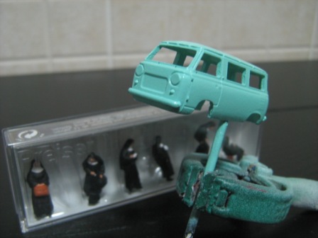

Inserite le prime tre suorine all'interno del Fiat 850T. Il mezzo è veramente piccolo. Ciò ha imposto di "amputare" ogni suorina di circa 3/4 del corpo !!!!
Alla fine sono entrate. Prima di questa "operazione" ho ripreso a pennello le varie guarnizioni dei finestrini come da foto dei mezzi reali.
Preparato anche il fondo nero per la mascherina anteriore.

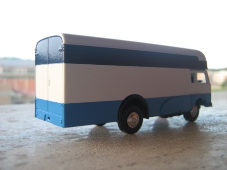

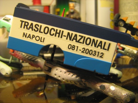

Sul fronte 682, il "brutto anatroccolo" sta prendendo forma e speriamo diventi ..... "cigno". Finite le varie stuccature e "migliorie" dopo il bianco di base dato ieri, oggi ho dato il resto dei colori.
Solite mascherature con nastrino Tamiya che ogni volta mi sorprende sempre più. Ha retto anche nella difficile mascheratura frontale della cabina. Ci sono da fare dei piccoli ritocchini ma considerando che vernicio a bomboletta .....
Mix di colori blu e azzurro chiaro alternati. Le scritte saranno nere e occuperanno la parte centrale bianca.
Alcuni foto con i pezzi assemblati a secco .......

682-traslochi-3.JPG [ 37.58 KiB | Osservato 5413 volte ]
682-traslochi-4.JPG [ 36.73 KiB | Osservato 5413 volte ]
MessaggioInviato: lunedì 4 maggio 2015, 20:29
Nome: Emilio Totaro
Messaggi: 3090
Puoi postare una foto che riprende il laterale del 682? Quello sbalzo posteriore rispetto il passo lo vedo poco proporzionato.
Per le suore AMEN!
Emilio
MessaggioInviato: lunedì 4 maggio 2015, 21:11
Messaggi: 1828
Ciao Emilio
Lo sbalzo è sproporzionato come anche l'apertura del passaruote posteriore rispetto all'anteriore.
Però è nato così. O meglio. E' stato accroccato in orgine così.
Il lavoro da fare era quello di chiudere tutto e riprire un vano per le ruote posteriori in posizione più esterna.
Ma tutto questo lavoro ne varrebbe la pena ?? In un punto poi della carrozzeria soggetto ad allargamenti per lo smontaggio del telaio .....

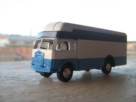

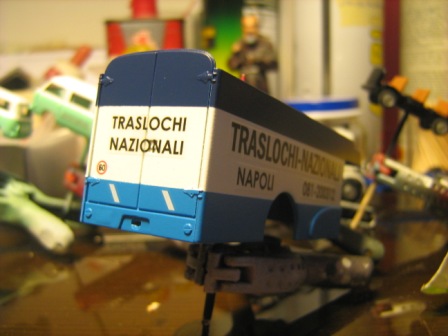

MessaggioInviato: martedì 5 maggio 2015, 19:20
Messaggi: 1828
Saluti a tutti voi

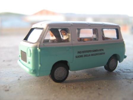

Altro piccolo passo avanti. L'importante è dare continuità ai lavori riuscendo sempre a ritagliarsi un pò di tempo.
Carteggiato il leggero scalino fra lo "stacco" dei colori. Fatti, dove necessario, dei piccoli ritocchi a pennello con colori Puravest.
Applicate le decals fatte in casa è fissato il tutto con satinante spray. Satinata anche la cabina e la parte alta del tetto.
I prossimi lavori sono di dettaglio e completamento cabina .....

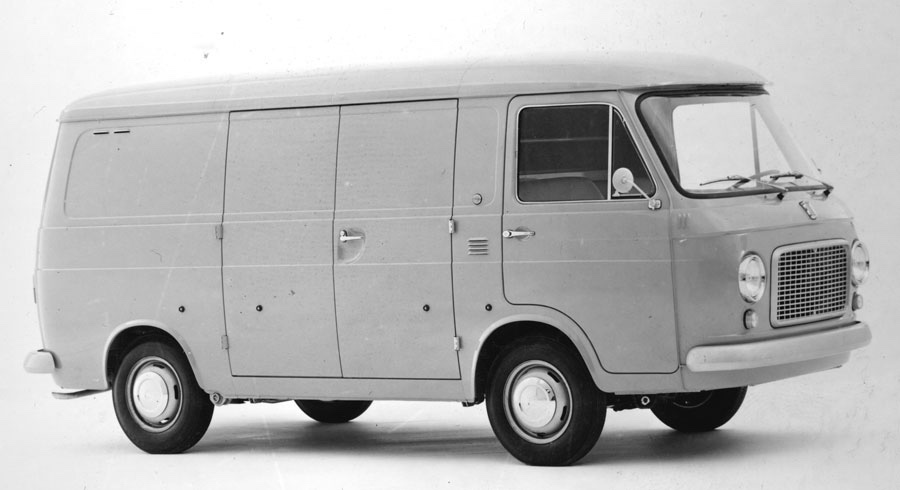

Per non lasciare da solo Marco, pongo una domanda del "cavolo".
Per motivi affettivi vorrei uno di quei classici furgoni delle Poste che si usavano fino agli anni '80.
Non so nè marca nè modello, ricordo solo che erano praticamente parallelepipedi su ruote di un color grigio/beige indefinibile.
MessaggioInviato: martedì 5 maggio 2015, 20:45
Nome: Antonio M. G.
Messaggi: 1610
Ultima modifica di tonymau il lunedì 15 maggio 2017, 14:34, modificato 1 volta in totale.
MessaggioInviato: martedì 5 maggio 2015, 20:47
Nome: Emilio Totaro
Messaggi: 3090
Marco non è mai solo! Ha un utenza silenziosa che frequenta ed anima il forum.....
ti riferisci a questo? Altrimenti potrebbe essere un Fiat 238 ma ad oggi nessun produttore l'ha proposto.
MessaggioInviato: martedì 5 maggio 2015, 21:39
Messaggi: 3218
Potreste avere ragione tutti e 2...
(Emilio a metà però).
Escludiamo subito quel "coso" moderno (Iveco?) di Emilio.
Invece furgoncini simili al Fiat 238 li ricordo ma nella mia assoluta ignoranza li confondevo con il mezzo trasporto suore.
Anche Antonio ha ragione: era più o meno un catafalco così anche se me lo ricordo enorme (ma io ero un bambino).
Tra l'altro cercando in rete ne ho trovati anche di più grossi (Fiat 621 a cabina avanzata per esempio ma credo sia troppo vecchio
http://it.wikipedia.org/wiki/Fiat_Veico ... RN_001.JPG)
La cosa strana è che non riesco a trovare immagini.
Ho capito però che non ne esistono i modelli.
