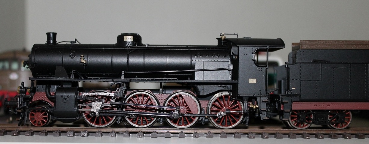

Per rispondere a Mario ed altri sui dubbi....sorpresa! La Top è anche più alta sul carro! Scusate per la prospettiva deformata ma vi assicuro che le misure sono quelle riportate in foto.
Comunque una bella macchina.....!
Qualche foto comparativa.
Emilio

E te pareva! Dalle foto comparative ne salta fuori un'altra..: quale dei due modelli ha la cabina "giusta"?
Infatti la cabina della 003 è decisamente piu' lunga di quella della HR, e qui la prospettiva non
c'entra. E ora sotto con i pareri; saluti a tutti, G.

La mia OPINIONE: a occhio la cabina RR è più rispettosa della realtà. Più corta e con ampia curvatura della parte aperta.

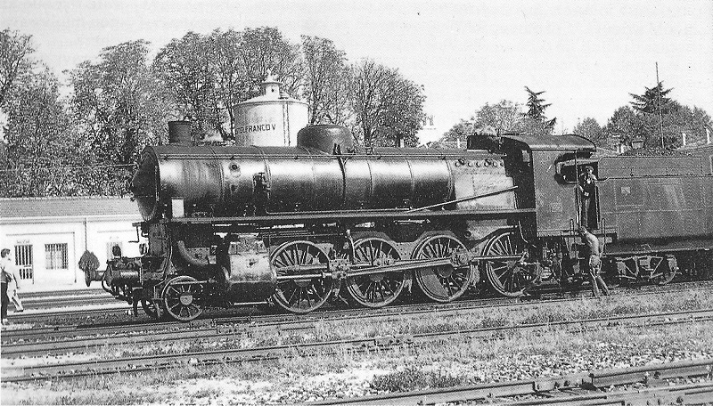

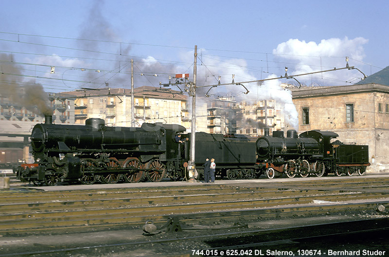

A me sembrerebbe più giusta la Top...almeno facendo un paragone visivo con la macchina reale
ecco un immagine da me postata nelle pagine precedenti... sempre un po'inclinata, ma la cabina sembra piu'lunga.
Armando
ps: i fanali ad olio sono belli tutti neri!
DSCF3139.JPG [ 77.48 KiB | Osservato 3510 volte ]

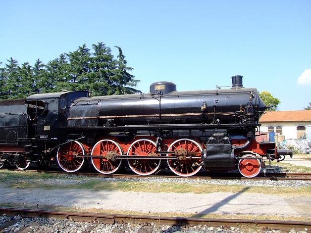

Armando a me da la sensazione invece che la cabina rivarossi sia più conforme guarda anche su questa foto si può notare che la cabina sembra avere le stesse forme e dimensioni della HR guardate anche il finestrino più tondeggiante, la top lo ha un po' più squadrato .comunque sono sottigliezze!
image.jpeg [ 248.13 KiB | Osservato 3437 volte ]
