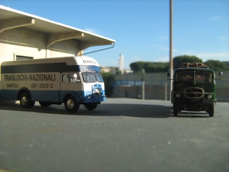

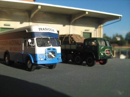

In preparazione per la piccola manifestazione di oggi, ho colto l'occasione per fare un paio di foto. Mattinata fantastica. Piena di sole e in posizione giusta. Il set è il balcone di casa ..... praticamente sull'orlo del baratro !
Magazzino di Giovanni Ricciardiello, un foglio di carta abrasiva per asfalto e ..... sfondo naturale ....

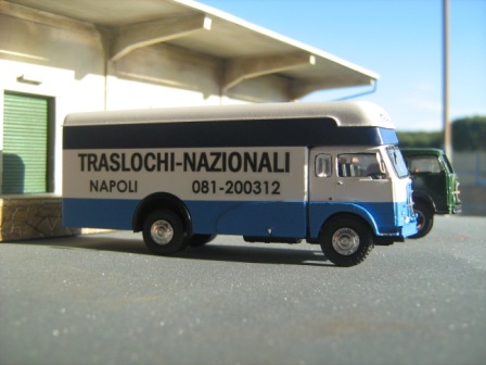

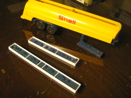

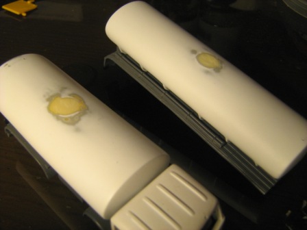

Iniziato un nuovo lavoro. Base un 690 cisterna con rimorchio della G&G Rail. Mi è stato fornito dal committente il quale mi ha chiesto di realizzarne una versione "speciale" AGIP - SUPERCORTEMAGGIORE.
Lo spunto è arrivato dall' elaborazione eseguita da un utente del forum sulla base del vecchio 682 Rivarossi. In più è stato un tubetto di colla UHU a fare decidere la livrea, in bilico tra Esso, Fina e Total !
Va detto che come nella precedente elaborazione (682 traslochi), anche in questo caso mi sono stati di grande aiuto i consigli di un caro amico del forum.
Per il traslochi è stata fondamentale una lunga disquisizione con Giuseppe - Bari S. Spirito. Per questo nuovo lavoro fondamentale è stato Guido Brenna. Il quale oltre a fornirmi codici RAL per la colorazione mi ha anche dato una spiegazione molto tecnica sulla tipologia delle cisterne ad uso trasporti carburanti.

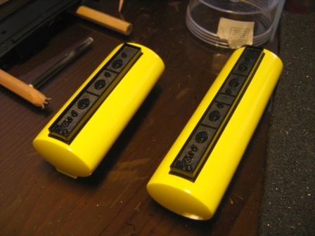

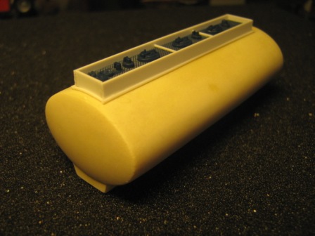

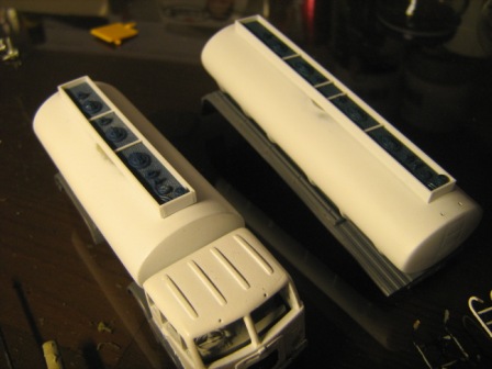

Ho deciso quindi, oltre alla ovvia ricoloritura, una modifica sostanziale alle cisterne per trasformarle da volumetriche (con un solo bocchettone di rifornimento) a kilolitriche (multi bocchettone) più idonee e assai tipiche per vestire la livrea di grandi compagnie petrolifere.
La soluzione apparentemente più semplice era quella di fare tanti fori allineati e inserire qualche elemento a imitazione dei vari bocchettoni. Però lavorare su una superficie ellittica non è il massimo della semplicità.
Ho così deciso di ricorrere alla Magic Box e prendere due vecchie cisterne carenate di Lima. Camminamenti e botole sono riprodotti a parte. Inoltre è riprodotta bene anche la tipica lamiera mandorlata. Dei bocchettoni è presente solo la riproduzione dei coperchi. Un pò di "taglia e cuci" per ottenere tre bocchettoni per la motrice e quattro per il rimorchio. Con dei profili evergreen ho realizzato le spondine a imitazione delle carenature.

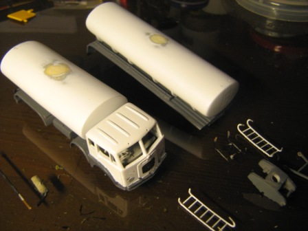

Sulle cisterne G&G Rail sono stati quindi spianati i due bocchettoni singoli. Già che c'ero ho anche rimosso i fanali dalla cabina. Come sul 682 traslochi saranno sostituiti con gemmine Tron e posizionati più in basso.
Intanto tutti i pezzi smontati in attesa di essere sverniciati ......

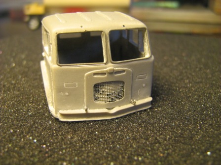

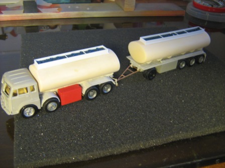

Sono terminati ora i lavori di officina. E' stata impiegata tutta la giornata per correggere, modificare e preparare i vari pezzi.
Inoltre tutti i pezzi sono stati puliti e sgrassati in previsione delle verniciature di domani

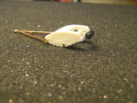

La cabina è quella che ha subito più lavori. Stessa "cura" applicata per la cabina del 682 traslochi. Rimozione dei fanali e costruzione in filo metallico delle guarnizioni dei vetri frontali.

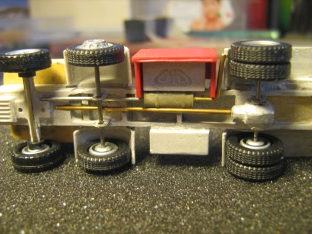

Sotto il telaio della motrice è stato rimontato l'originale albero di trasmissione. La marmitta è stata modificata con l'aggiunta del tubo di scarico (tubetto di ottone) e del tubo che porta al collettore (filo metallico). Aggiunto anche il vano pompe utilizzando un componente di Herpa.
Per il giusto posizionamento, anche sul rimorchio, mi sono aiutato con tante foto trovate in rete. Alla fine ..... le posizioni di questi componenti variano in continuazione. Anche nella loro forma !! Credo dipenda dai vari allestitori.

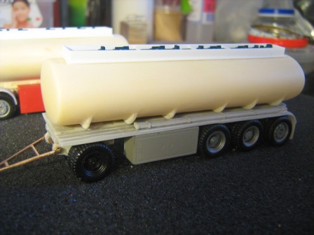

Sul rimorchio, oltre al vano di Herpa, ho completato anche il carrello anteriore. Realizzata una traversa posteriore con listello evergreen sul quale ho incollato anche un serbatoio dell' aria compressa (Herpa) per i freni.
Sulle cisterne sono stati montati i camminamenti con le botole. Ovviamente avendo le cisterne una sezione ellittica, rispetto a quella lineare dei camminamenti, lo spazio tra i due elementi è stato compensato da tondini evergreen, tagliati a misura e incollati.
La colla in eccesso è stata poi carteggiata.
Qualche foto con prova a secco dei vari pezzi .....

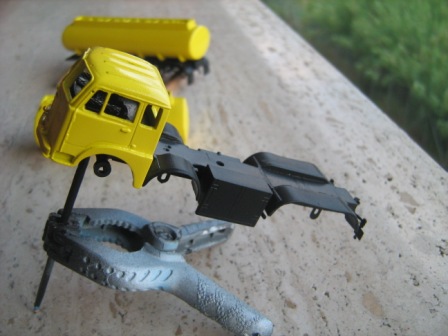

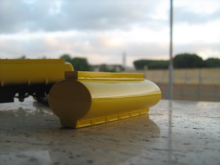

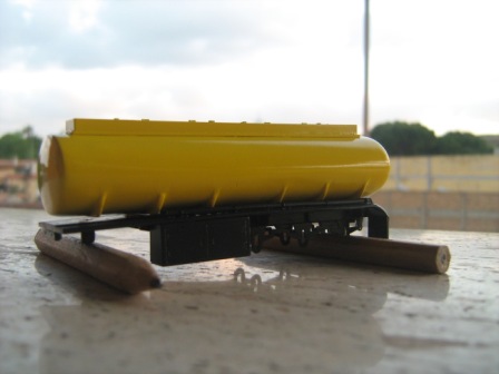

Approfitto ora che c'è il sole giusto per fare due foto dell'avanzamento lavori.
Nei due giorni precedenti ho dato il giallo in più mani, leggere e aspettando le varie asciugature.
Alla fine ho scelto il Giallo Zinco tra una rosa di gialli suggerita dall'amico Guido Brenna.
Fatti anche i "neri", oggi mascherando a dovere le cisterne provvedo a verniciare i camminamenti con le botole e le scalette.
Le parti nere della cabina la dovrò colorare a pennello. Mascheratura troppo complicata e non vorrei andare a rovinare la verniciatura gialla che mi sembra sia venuta bene. Userò l'ottimo nero Puravest. Il trasparente finale rifinirà il tutto ......

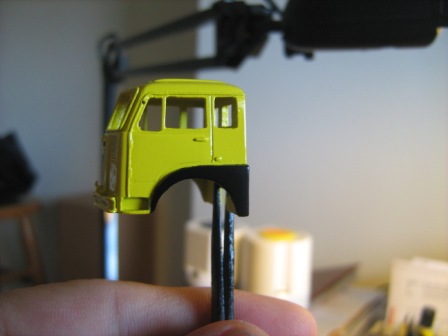

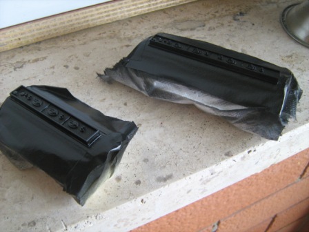

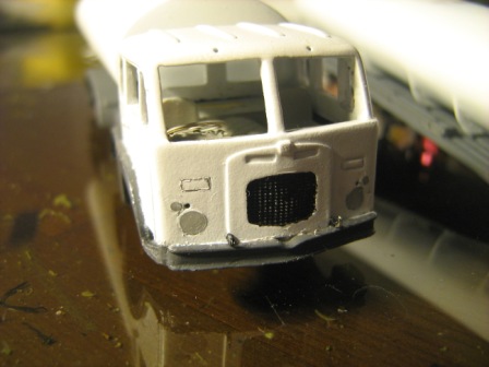

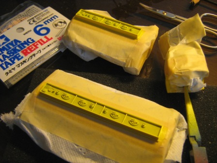

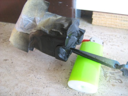

Completate le verniciature. Ora rimangono da fare i vari ritocchi a pennello.
Questo pomeriggio in un'oretta buona di lavoro ho fatto le varie mascherature : nastrino Tamiya da 6mm, nastro di carta e carta igienica.
Ho azzardato anche una mascheratura parziale della cabina per verniciare in nero almeno la parte più grande, ovvero i passaruote. Gradino di accesso alla cabina e paraurti li riprendo a pennello.
La mascheratura della cabina è stata un pò complicata, vista la curvatura dei passaruote però il nastrino Tamiya ha fatto bene il suo lavoro.
Due / tre mani leggere di nero sono bastate. Stesso discorso per le cisterne ma qui il lavoro è stato molto più semplice ...
