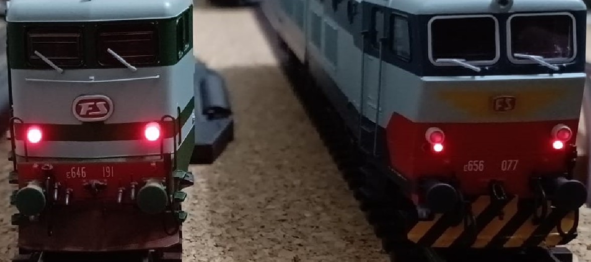

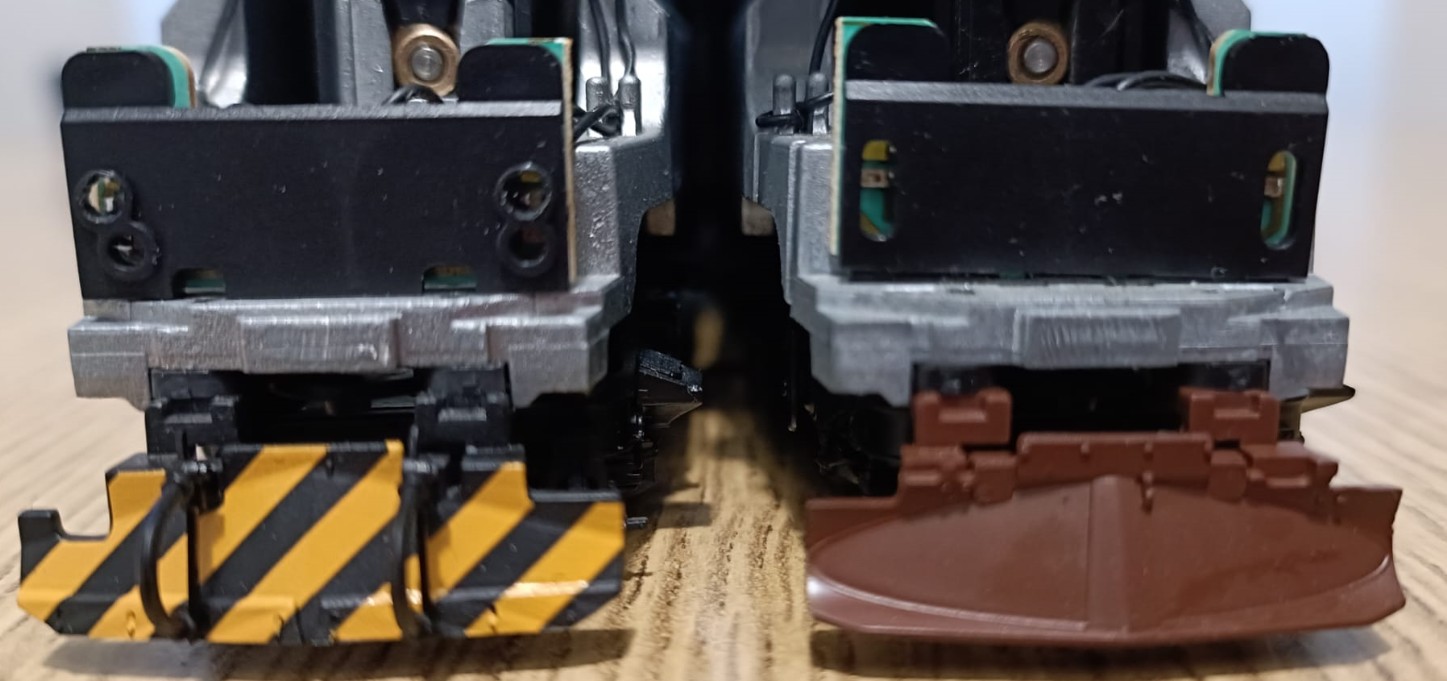

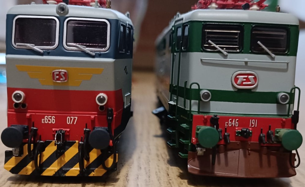

Ciao, un amico mi ha mandato un filmato per capire se è normale sul nuovo Roco Caimano appena uscito, che le luci rosse invece di accendersi sui vetrini piccoli si vedono sui fari grandi per le luci bianche! Assolutamente no, un errore di codice del montaggio del pcb luci e le cuffie!! Hanno messo quello del 646!! In allegato le mie loco e la differenza nella disposizione dei led come le cuffie, completamente diverso, non puoi neanche modificare il pcb del 646 perchè devi dissaldare e saldare nella posizione giusta per il caimano, tieni conto che un vetrino rosso non è centrato ma è spostato più all'interno, perchè al suo fianco c'è il vetrino per la luce verde!! Ma non c'è neanche la possibilità di saldare i led (se non incollarlo) perchè non è presente neanche la piazzola, poi devi modificare le cuffie, insomma, un disastro, la Roco deve per forza di cose far avere almeno un Kit luci giusti con i tre fili da saldare poi sul pcb principale!! :?
Mi sembra lo stesso errore al PCB luci delle recenti occhialute Hornby.

Buonasera, come vedete non scrivo molto, sono un forumista passivo, però quando scrivo vuol dire che ne ho le palle piene.
Premetto che ho acquistato la macchina in questione, l'avevo prenotata e com'è giusto l'ho ritirata, se può essere un metro di paragone, il mio rivenditore ne ha ricevute venti e in un giorno e mezzo le ha spazzolate tutte, però dopo l'ultima 646 di due anni fa roco con questa 656 si è superata in tutto, si denota veramente che la considerazione verso noi italiani è scesa pari allo zero.
Come avete già fatto notare l'errore più pacchiano è quello delle luci, incredibile visto che il pcb corretto lo avevano già in casa, l'ultimo 656 che avevo preso, il 62563 porta la fanaleria corretta, fari grandi luci bianche, i piccoli inferiori luce rossa.
Non credo rilasceranno mai un retrofit, magari, ma con i chiari di luna che ci sono................
