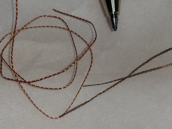

nel modellismo navale, come questa nella foto minimo sono da 1mm ma si potrebbe cercare catenelle in argento ne ho viste molto piccole naturalmente a maglia navale
20151110_190031_modificato-2.jpg [ 183.5 KiB | Osservato 6622 volte ]

Ciao Drago 62. Abbiamo visto la foto postata da Zampa che mostra una catena con anelli da circa 3 centimetri. Ora una catena da 1 mm nella realtà corrisponde a una catena con anelli da 8,7 centimetri. Mi sembra che se non ci si avvicina almeno al mezzo millimetro non si possa avere una riproduzione coerente. Questa introduzione delle catenelle da parte di Hornby non è stata felice, e del resto se neanche le Top Train in ottone da 2.000 euro le montano un motivo ci sarà. Io consiglio l'eliminazione radicale, una volta fatta la macchina è più realistica e non si spendono soldi. Ciao, Roberto

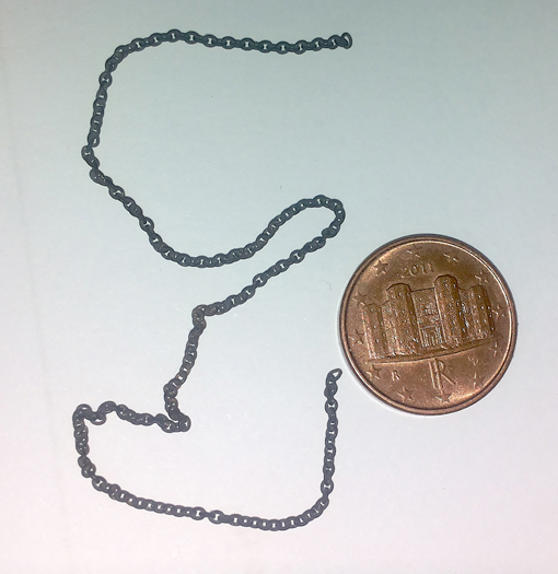

io uso questa...mi sembra sufficientemente piccola, ma sono dell'idea che su un modello usato sul plastico , meglio omettere...
catena.jpg [ 85.59 KiB | Osservato 6041 volte ]
