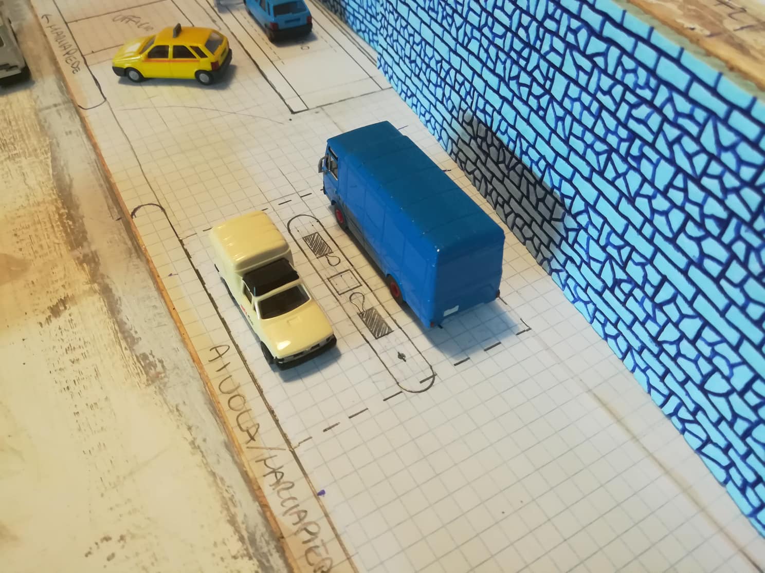

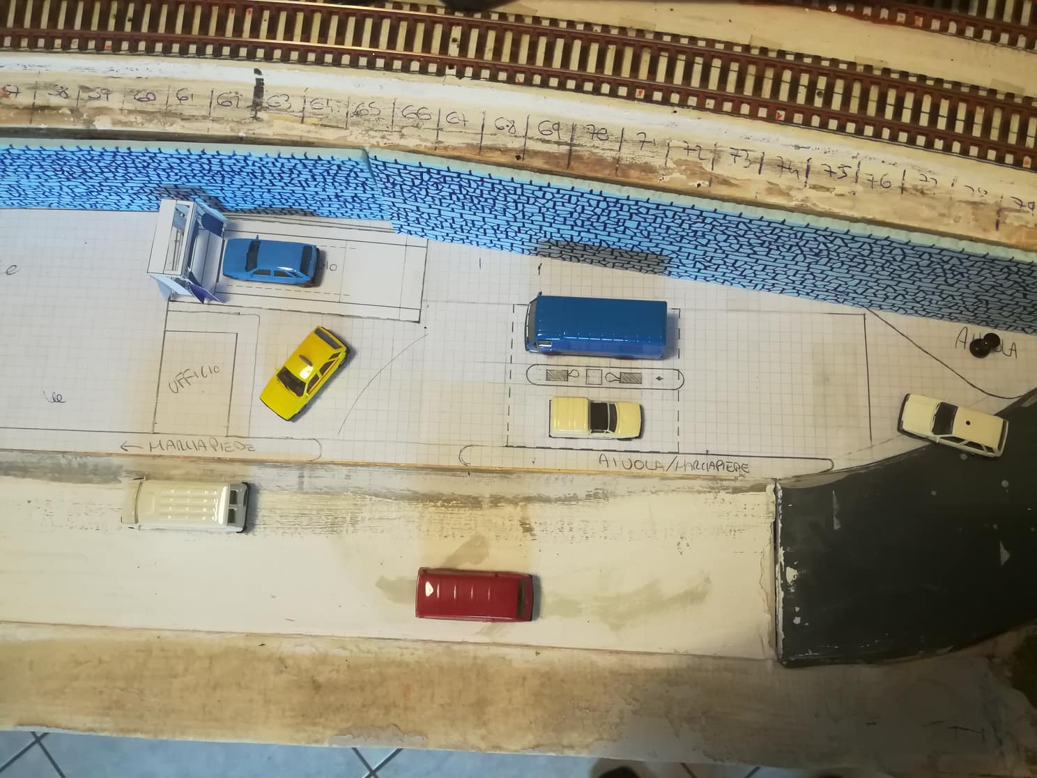

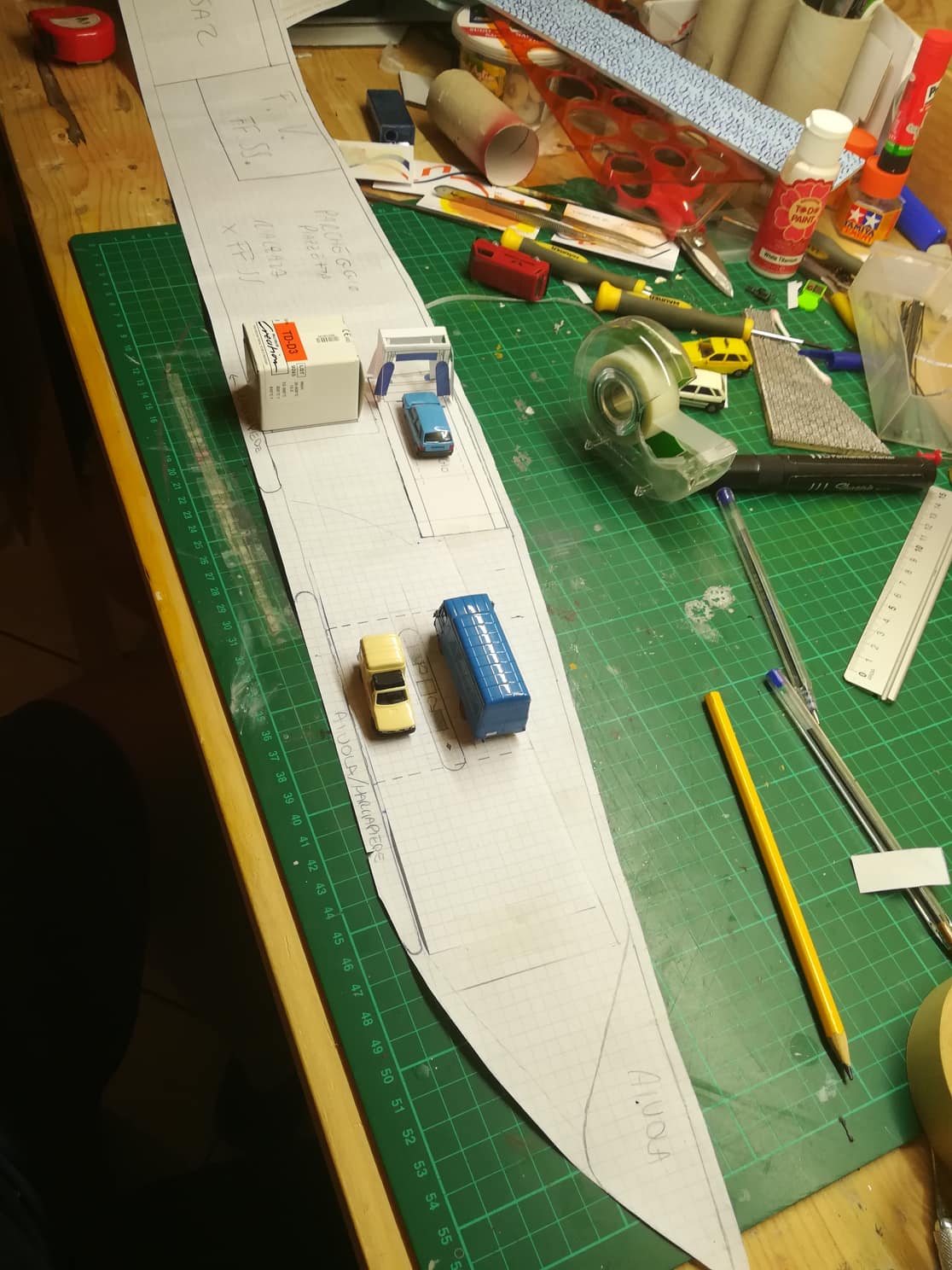

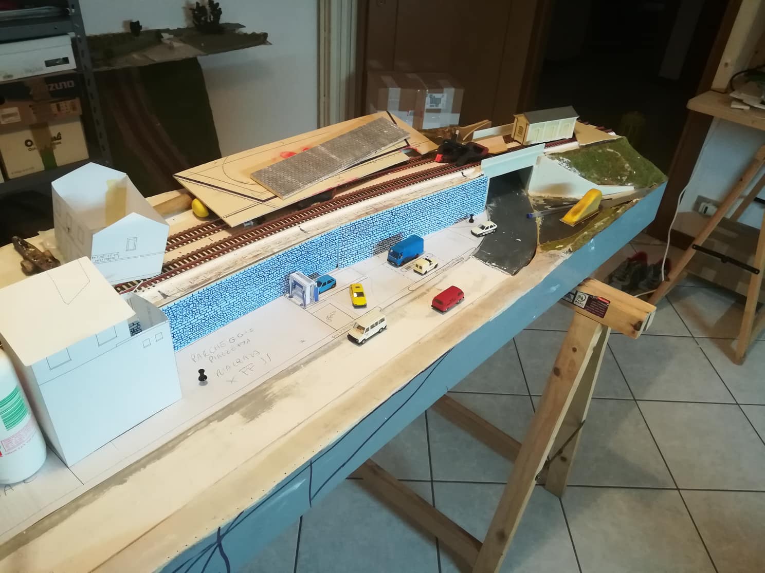

eh niente, è stato più forte di me, vado di autocostruzione integrale.
dopo un lunga ed estenuante ricerca sul web ho trovato i disegni di un lavaggio della Ceccato ed ho anche scoperto che esistono gli appassionati di autolavaggi!!! :shock: :shock:

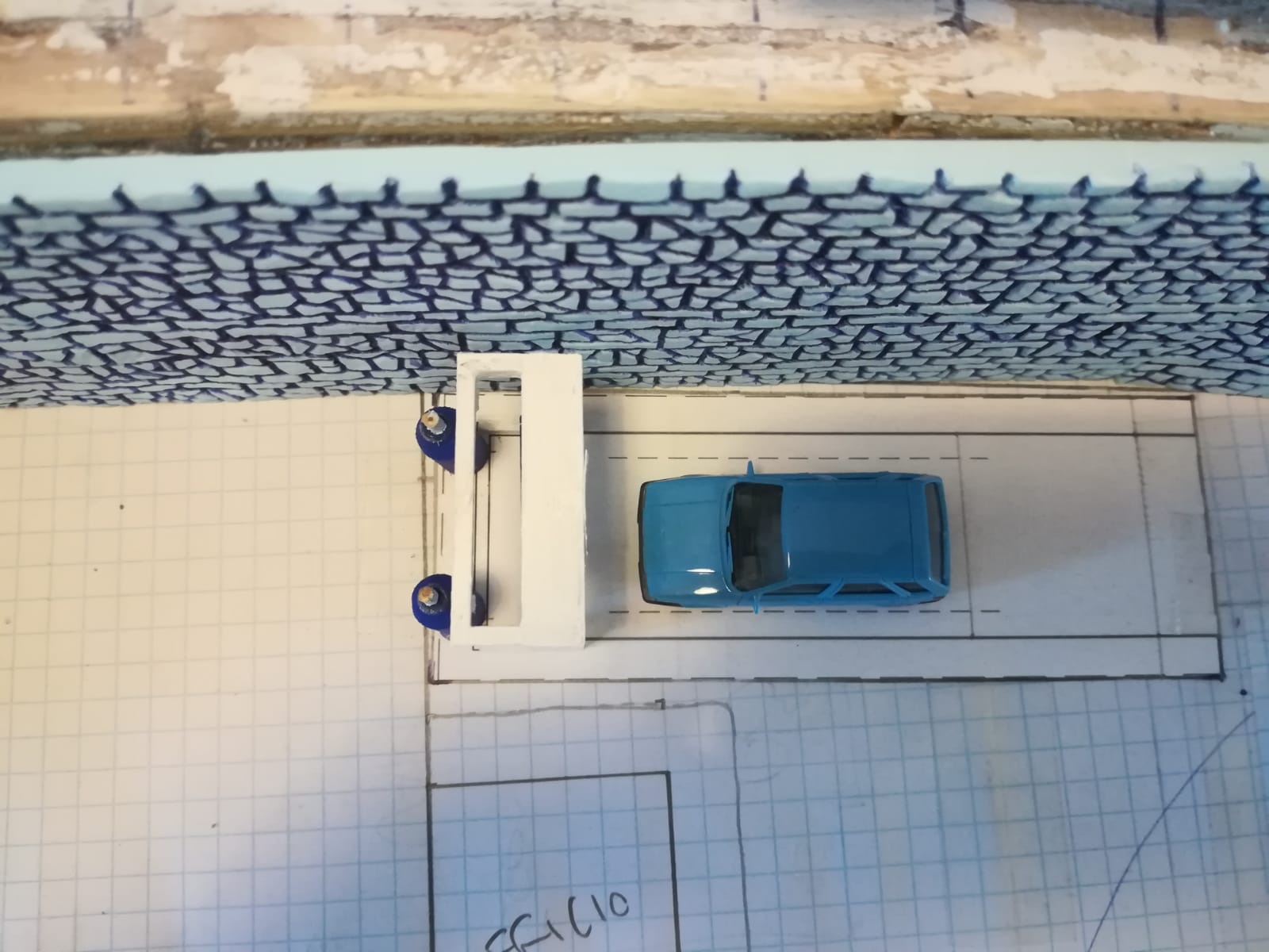

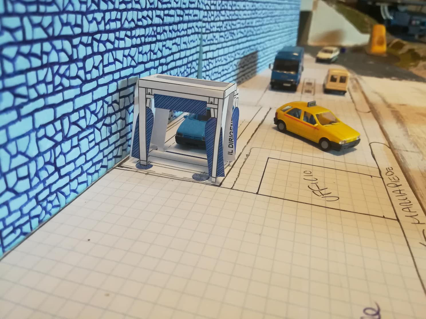

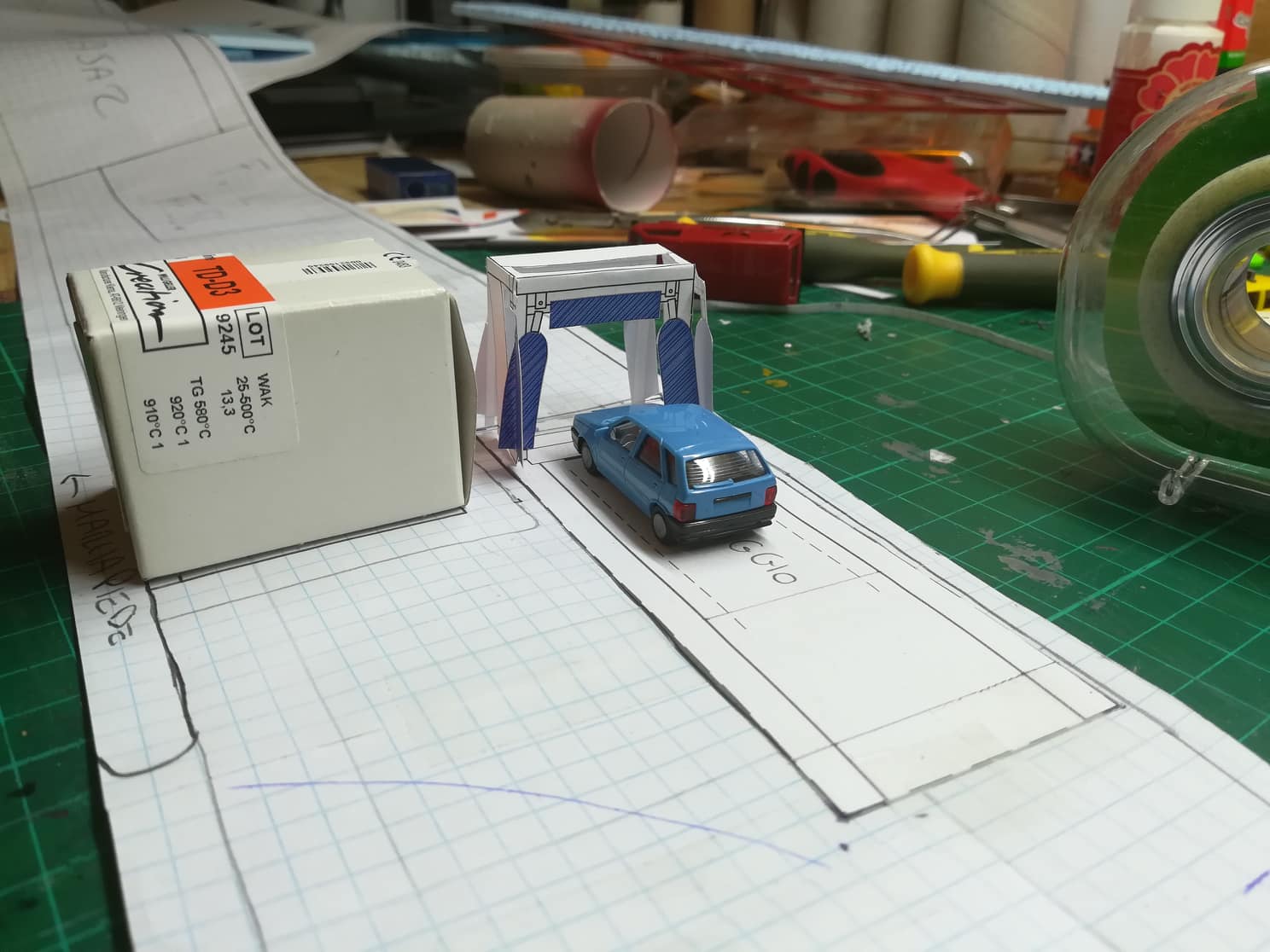

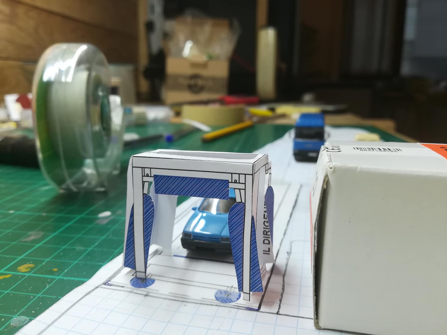

ma veniamo a noi, dovendo in qualche modo verificare gli ingombri per capire se la cosa possa essere fattibile o meno ho creato, dopo averlo disegnato al CAD, un prototipo di carta ed ho realizzato, cercando di mantenere delle misure credibili e decenti, una planimetria di cosa "dovrebbe" uscire fuori.
Il quadratone tratteggiato è la sagoma della tettoia della zona rifornimento.
p.s. sopra il muraglione verrà fuori il marciapiede della fermata in linea, quel FV abbozzato è esistito veramente, ne riparleremo.

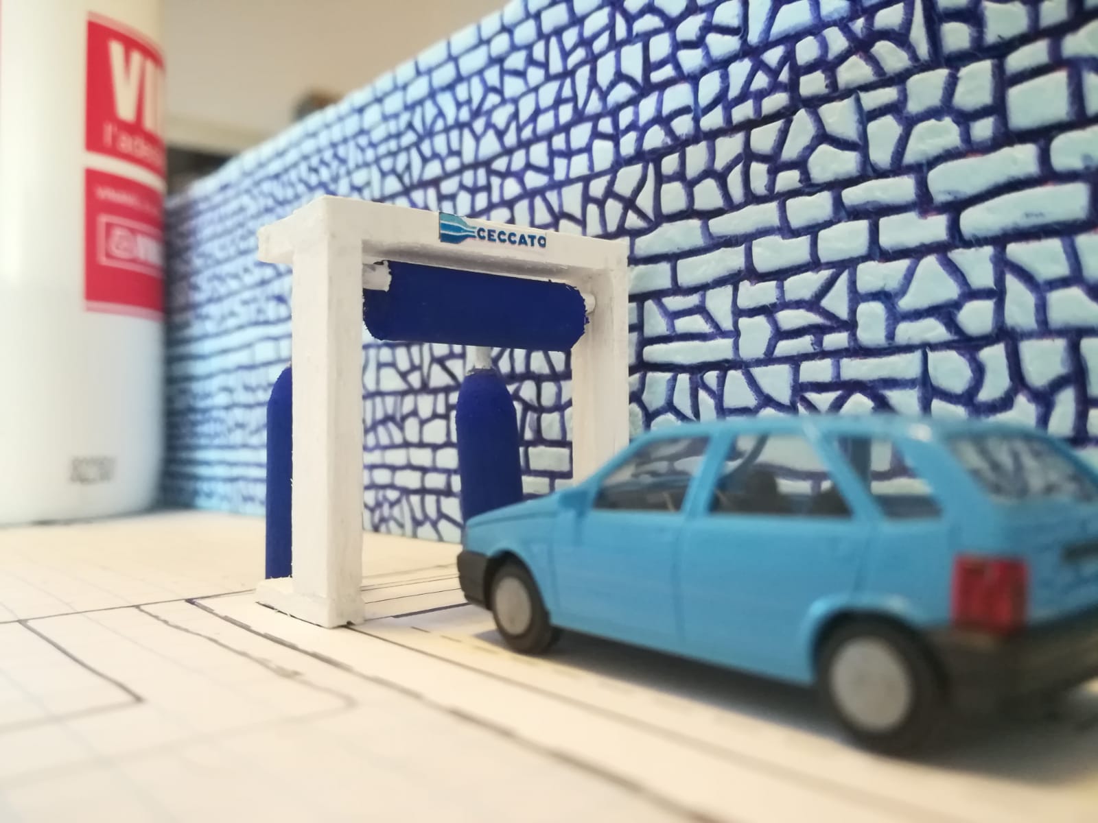

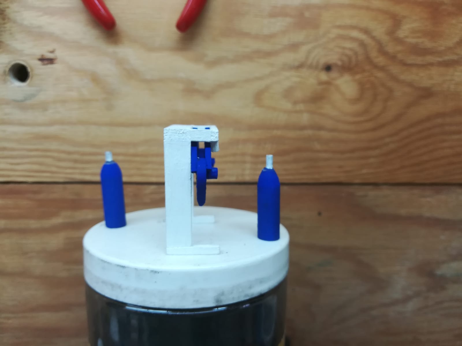

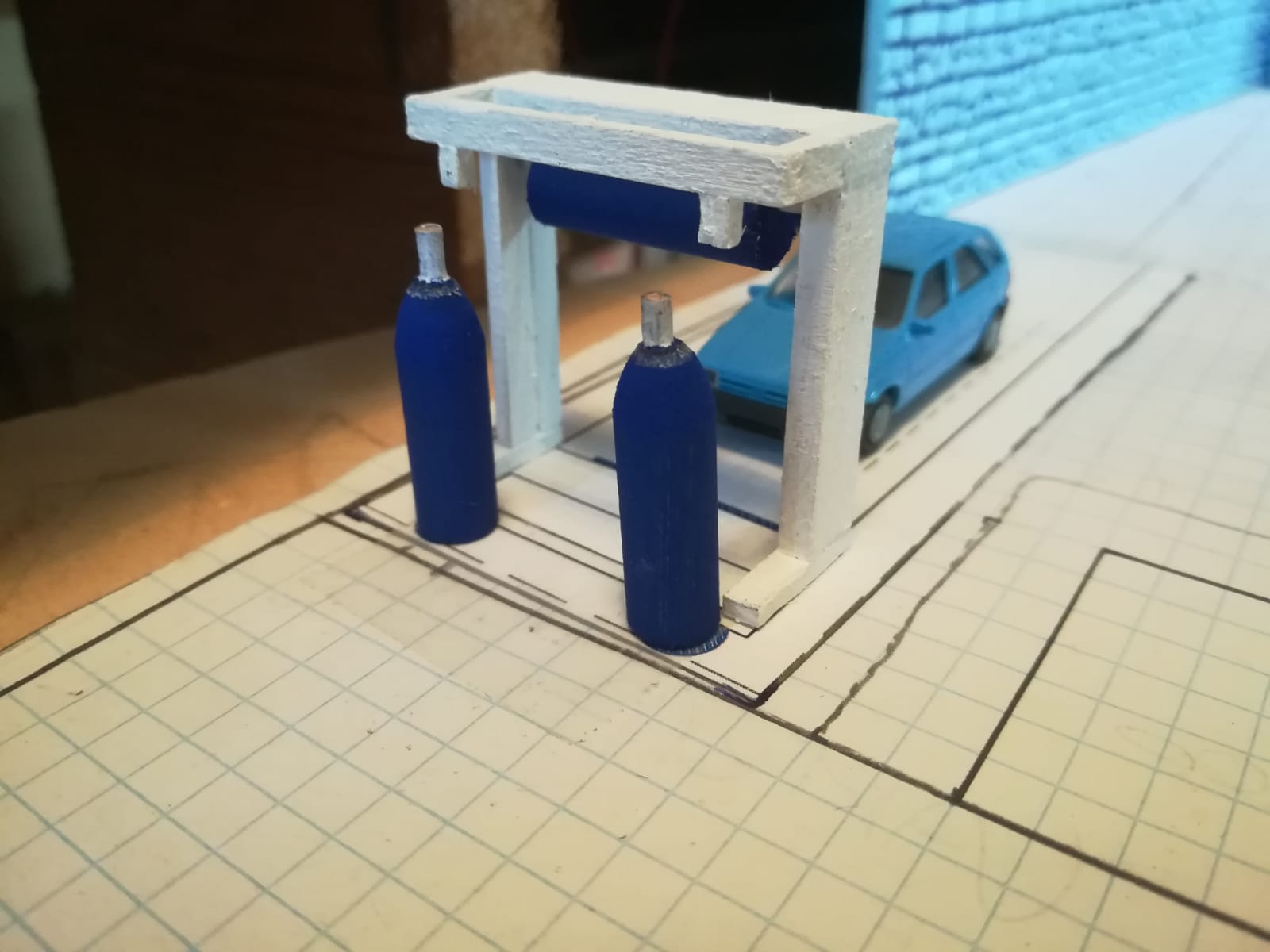

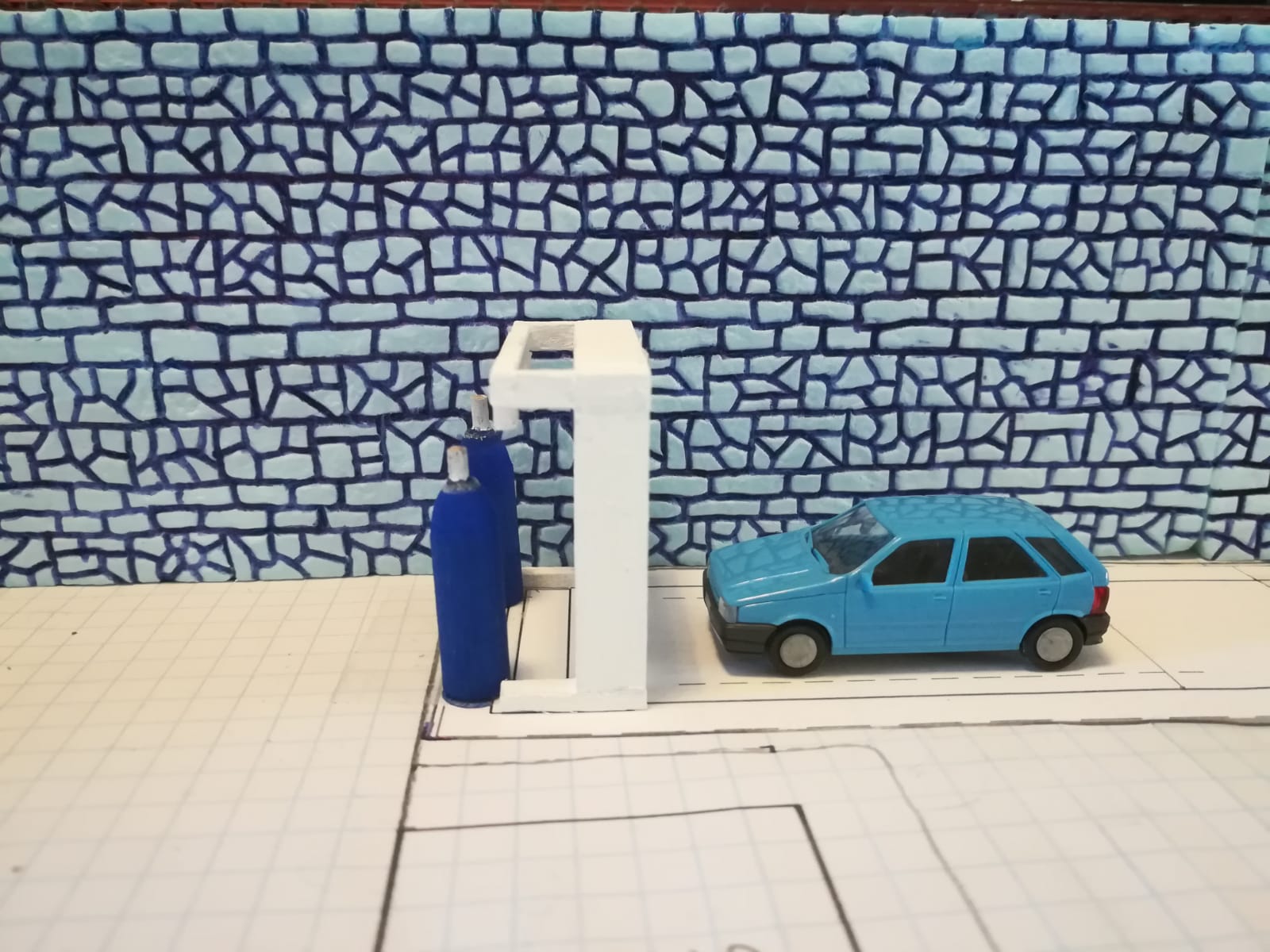

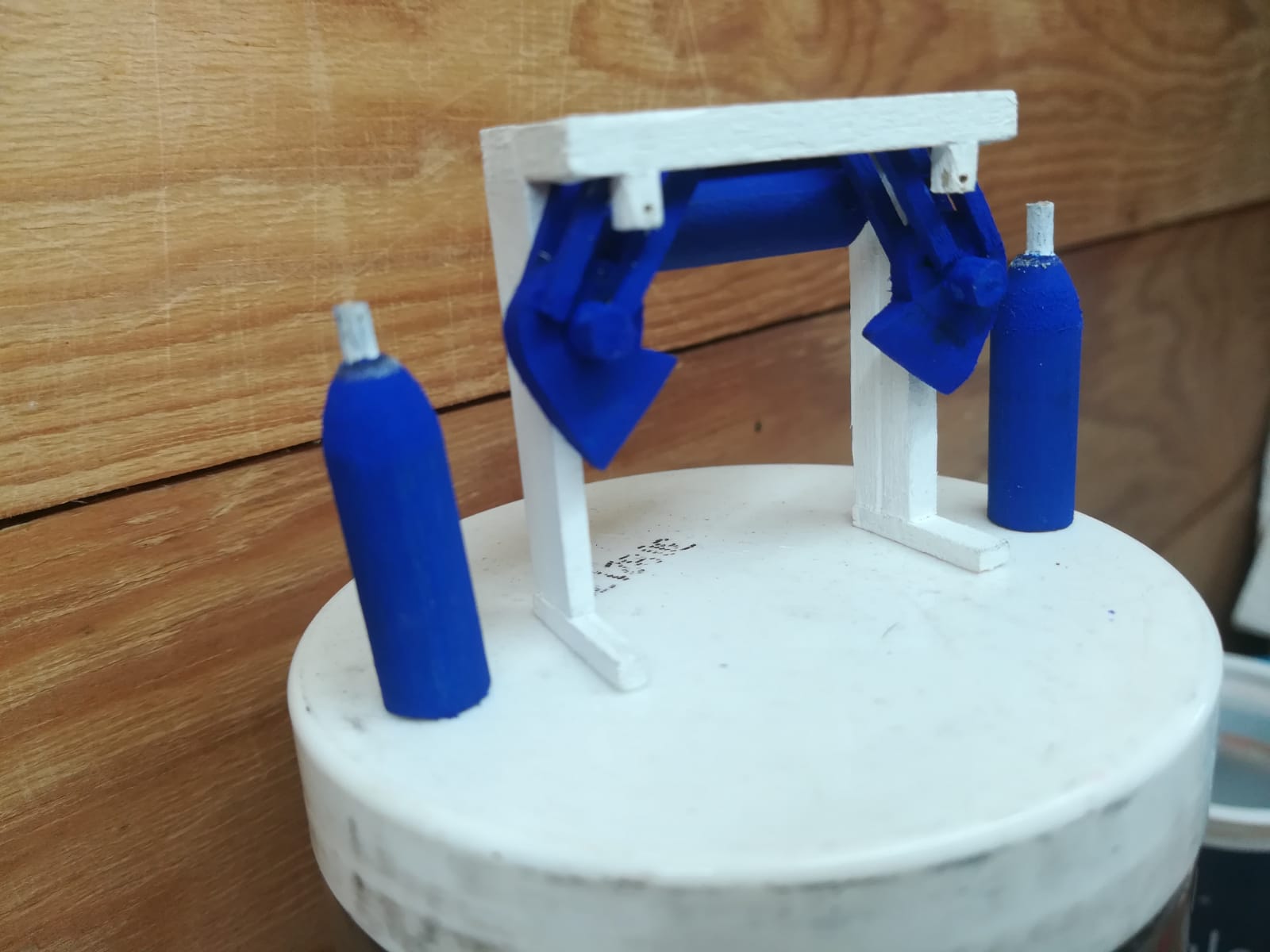

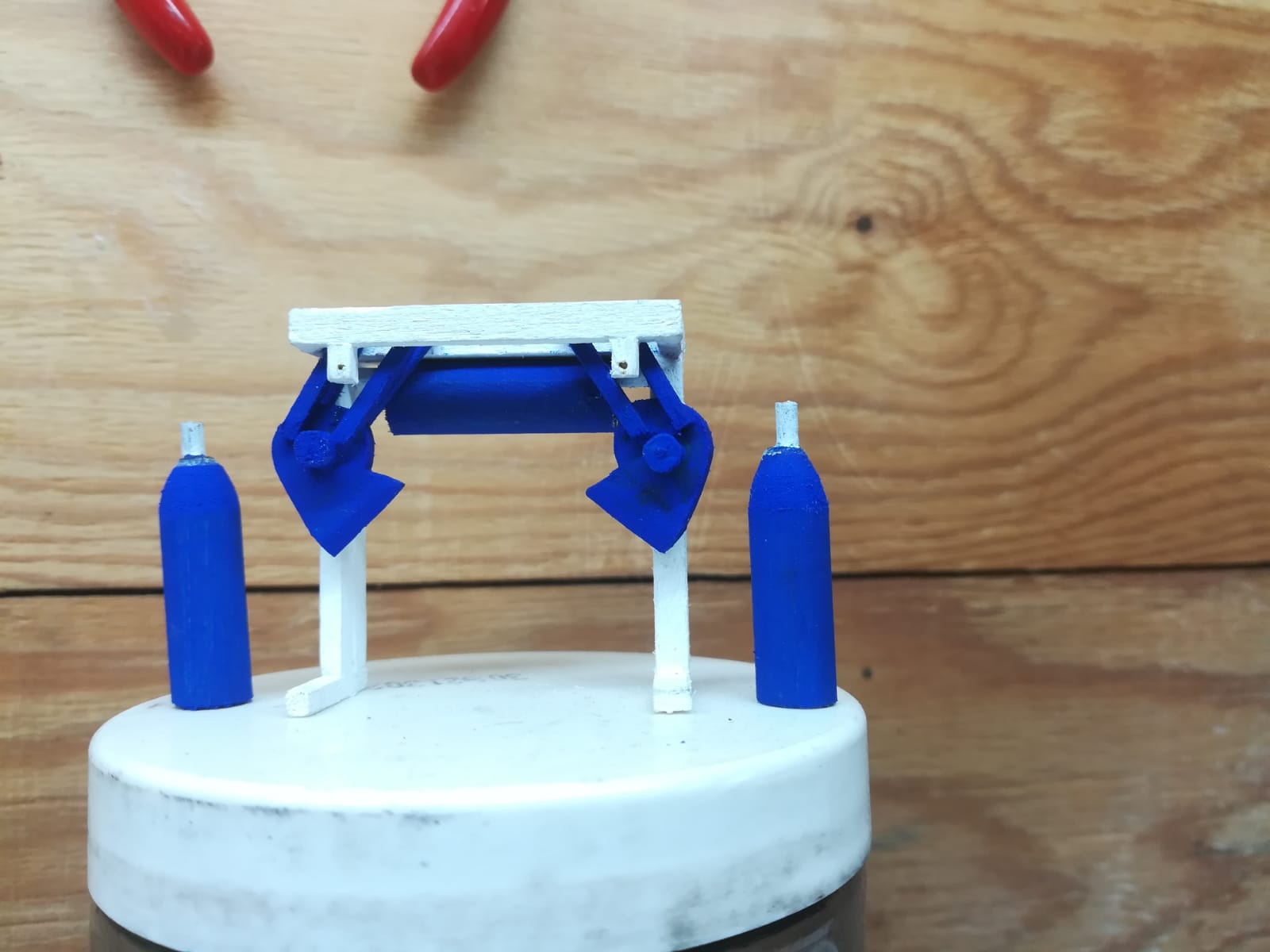

Fra qualche giorno anche gli abitanti del mio plastico, rigorosamente di sabato mattina vestiti in tuta da ginnastica e mocassini, potranno lavare le auto senza difficoltà...
ovviamente è solo una bozza, tutto fatto in legno, ma tutto tutto!!

Ma tutto tutto in legno anche no, suinazzo!
Per le spazzole rotanti mi vengono in mente o il filtrini che si usano per far le sigarette o addirittura gli scovolini per la pipa!
 Oggetto del messaggio: Re: Stazione di servizio Agip di CR Ninive
MessaggioInviato: mercoledì 31 luglio 2019, 6:20
Messaggi: 5083
Mhhh … l'effetto "cane bagnato" a rulli fermi non è riproducibile ne coi filtrini ne con gli scovolini … condivido l'idea del legno, magari morbido tipo balsa e "pettinato" con una spazzola metallica per dargli un'aspetto "peloso" (tanto in 1/87 può essere solo un "trompe l'oeil").
MessaggioInviato: mercoledì 31 luglio 2019, 6:34
Nome: Roberto Andresini
Messaggi: 1127
Ho fatto varie prove con dei tondini di balsa ma il risultato non è stato mai soddisfacente, qua ho utilizzato una matita tonda di 7mm di diametro che combinazione è la misura in scala H0 delle spazzole ferme, almeno secondo il disegno che ho trovato, modellandola col temperino grande e la carta vetro ed il colpo d'occhio mi è piaciuto subito.
Per la "pettinatura", sì, ho in mente di utilizzare uno spazzolino di ferro o carta vetro a grana grossa.
MessaggioInviato: mercoledì 31 luglio 2019, 7:34
Messaggi: 5083
... convincente l'idea della matita: il legno non è mai molto duro e le fibre sono nel verso giusto (cosa che per la balsa non è sempre certa)...
MessaggioInviato: mercoledì 31 luglio 2019, 8:24
Nome: Salvo Scarcella
Messaggi: 1302
Vedendo la macchina vicino credevo si volesse imitare un impianto operativo e non spento!
Tentar non nuoce, gli scovolini sono morbidi, forse se trattati con acqua e colla vinilica si riuscirebbe anche a dare quell' effetto "cane bagnato".
MessaggioInviato: mercoledì 31 luglio 2019, 8:42
Messaggi: 1127
Salvo, trovamene uno che sia 12mm di diametro "aperto" e che abbia le fibre foltissime e non a elicoidale come la maggior parte degli scovolini, avevo provato utilizzando i tappi per le orecchie, quelli di spugna cilindrici, ma essendo corti ne devo unire due e tagliarne via un pezzo, una porcheria.
Se noti ho montato la spazzola orizzontale sull'asse in maniera decentrata proprio per simulare l'aspetto "fermo".

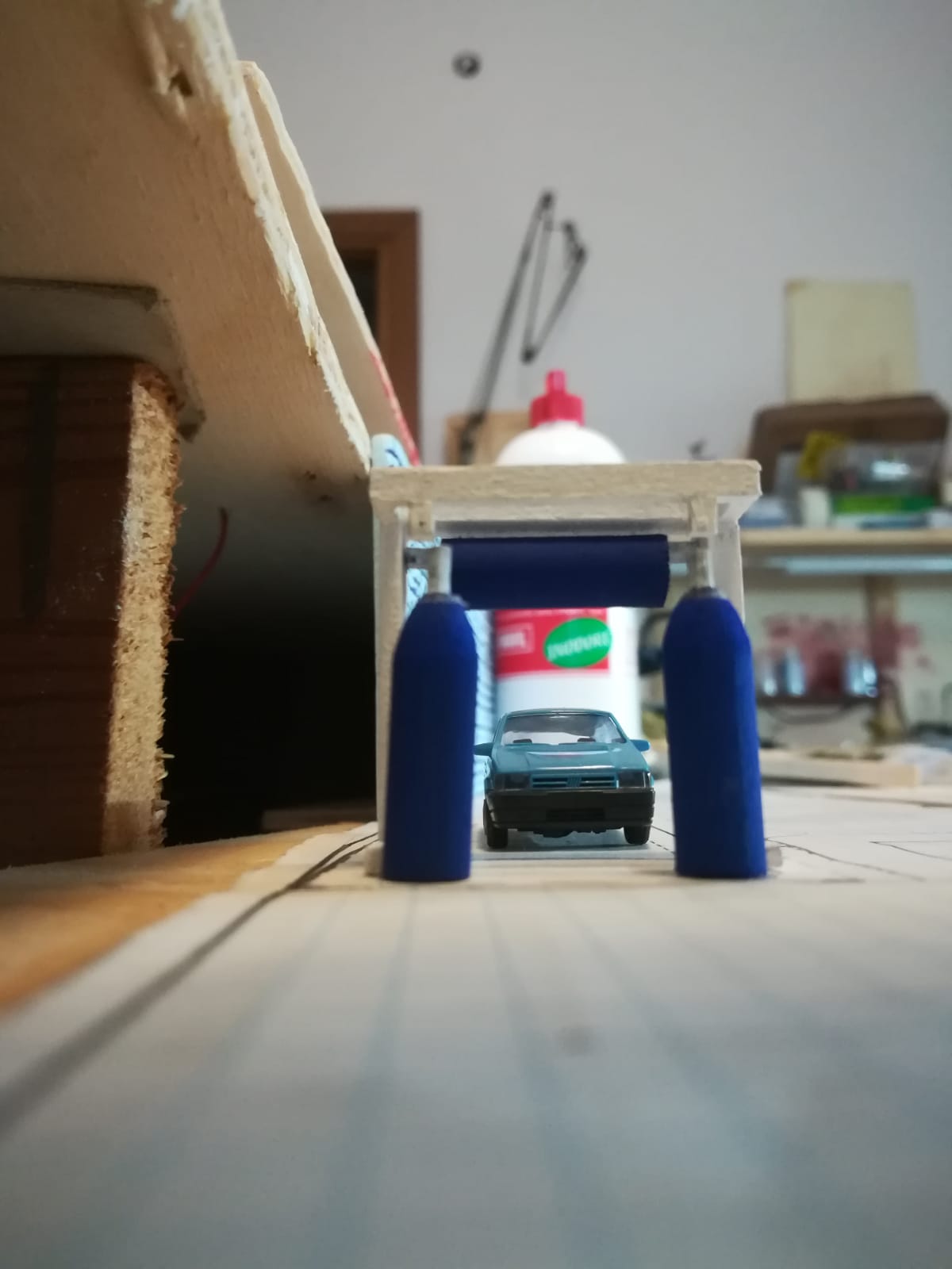

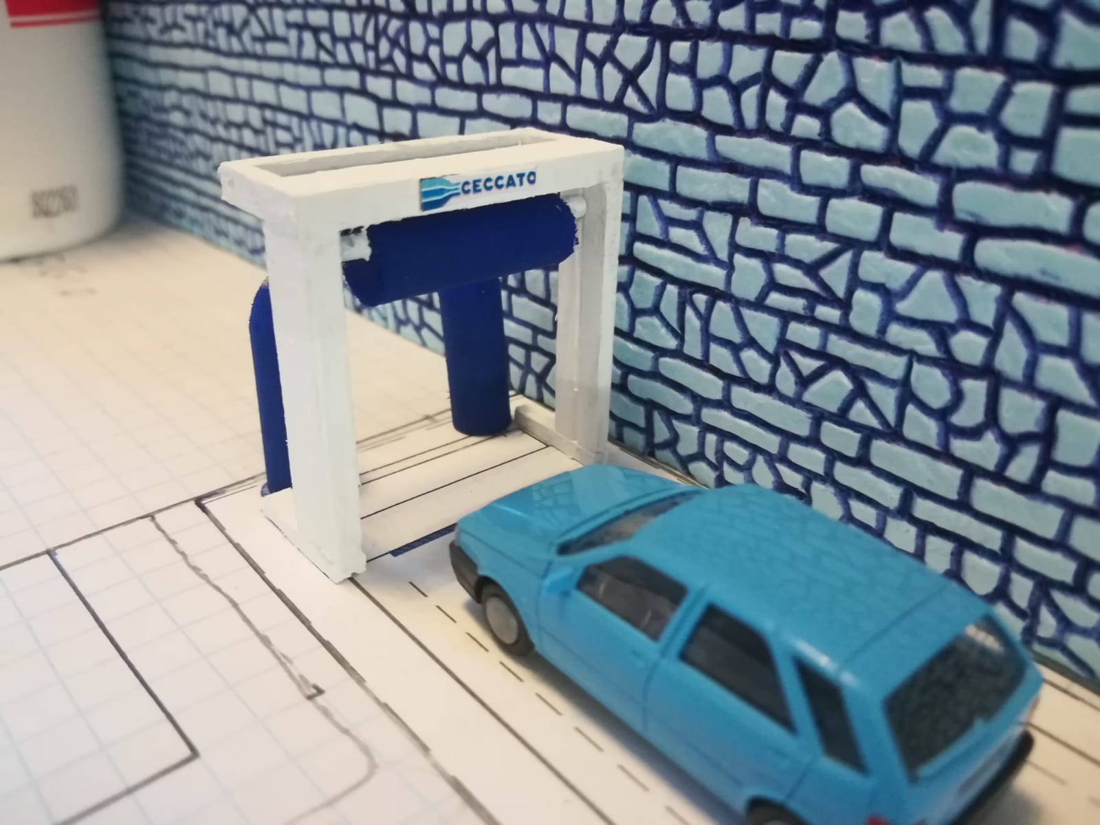

da oggi asciughiamo anche!! :lol: :lol:

Roberto, giusto per curiosita': se uno fosse un po' piu' pressapochista di te e si accontentasse di un autolavaggio in sui generis, esiste un qualche kit gia' bell' e che pronto ?
