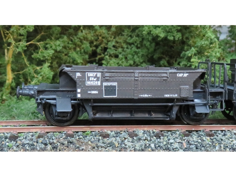

Ovviamente non condivido la tua strategia per la riproduzione perché sono sempre più allergico alle autocostruzioni in plastica. La recente tassa sulla plastico prevista dal governo non fa che rallegrarmi.
Scherzi a parte, la tramoggia è un bel casino...
Ho visto il modello di sagi e anche uno simile, perché francese, di AMF87.

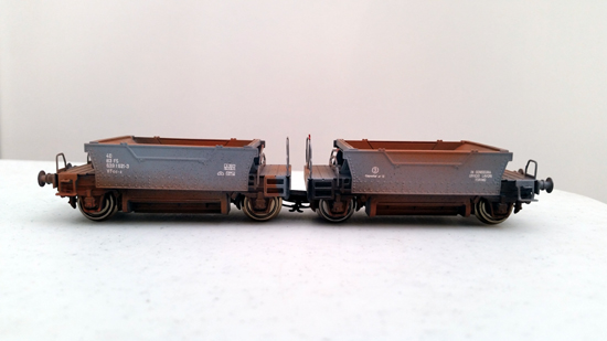

il Sagi

Secondo voi, che avete l' occhio piu' "clinico" ( e che probabilmente ci vedete meglio di me... :? :? :? ), come e' il modello di Sagi ?
Teoricamente è nella mia lista dei desiderata...

Scusate, non voglio disturbare la foga di voi autocostruttori / elaboratori, né mi permetterei mai, ma, da mani quadre, ora pure mezzo sguercio, io preferisco rivolgermi a cio' che il mercato propone.
E nessuno ha ancora risposto alla mia domanda riguardo come sia il modello di Sagi...
Che, comunque sia, prima o poi comprero'...

Ciao Stefano, come mi è capitato più volte di dire non considero i modelli Sagi minimamente all'altezza di ciò che un modellista chiede nel 2019. Squadratissimi, senza alcuna morbidezza nelle linee, con parasala piatti e spessi... le chiodature concave simulate poi sono qualcosa di totalmente impresentabile. Lo so, è quella loro tecnologia, ha i suoi contro e i suoi pro, ma io non posso non definirli che molto grossolani per gli standard di oggi, anche se si può convenire su di una buona finitura e una robustezza, immagino, notevole. Alcuni mi dicono non un gran bene poi del loro comportamento dinamico - non posso confermare né smentire perché non ne ho mai posseduto alcuno - per cui li boccio senza appello. Lunga vita al signor Maida, comunque, eh!

Riguardo Sagi concordo con quanto detto da Giuseppe.
Sagi ha a catalogo anche una coppia di Vta ep III in livrea rosso vagone, anche se finora i tramoggini li ho sempre visti in Grigio Delta e in Grigio Cenere.
Riguardo ciò che ha scritto Stefano, se il mercato mi propone un modello con un buon rapporto qualità/prezzo, e che riproduca in maniera soddisfacente il prototipo reale lo acquisto , ma se non soddisfa quanto detto sopra, preferisco l’autocostruzione
