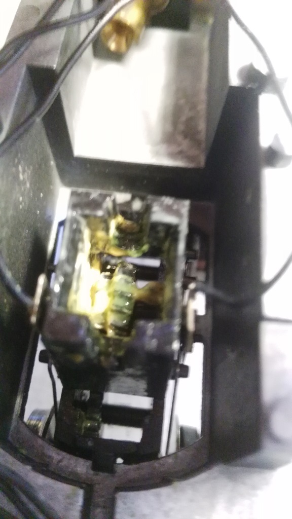

:shock: :shock: MINKIA CHE TROIAIO!!! :twisted: :twisted:
IMG_20200212_002905.jpg [ 143.93 KiB | Osservato 3088 volte ]
Comunque con santa pazienza (qualche Santo è caduto :roll: ) sono riuscito ad aprire il castello degli ingranaggi, pulire con il petrolio bianco tutta la m.... depositata e seccata (colpa mia), inserito il nuovo asse Linea Model e la loco ha ripreso a muoversi :wink: .
Ora secondo voi per mantenere lubrificati gli assi consigliate di mettere cmq del grasso ROCO (che cmq devo comprare) o posso limitarmi ad "ungere" con olio Singer?

Vai da ferramenta più vicino e prendi del grasso a llitio o al PTFE.
 Oggetto del messaggio: Re: rivarossi 2022 funzionamento
MessaggioInviato: mercoledì 12 febbraio 2020, 12:28
Nome: Santino Toscano
Messaggi: 1972
Tenc iu!!
