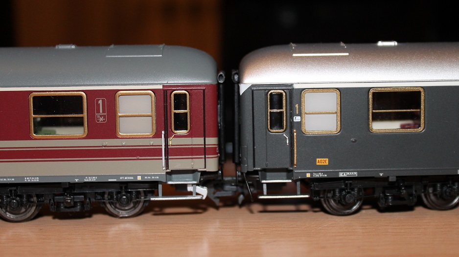

Inutile dire che il kit si presta all'upgrade anche degli altri tipi di carrozze realizzate dalla stessa ditta, parliamo
sempre delle primissime edizioni. Ecco una piano ribassato 1979

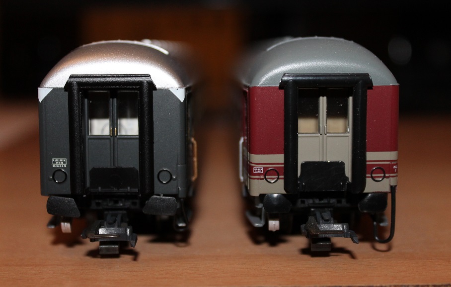

Solo un informazione, le condottine pneumatiche sul pancone della UIC-X sono stampate in solido con il nuovo pancone o sono stampate e aggiuntate?
 Oggetto del messaggio: Re: carrozze UIC-X ACME - upgrade
MessaggioInviato: martedì 17 marzo 2020, 17:13
Messaggi: 1996
Località: ponte santa venere
@Malte, grazie per l'apprezzamento.
Ho pensato a varie soluzioni, c'è il pancone con i respingenti
e poi ci sono due versioni del pancone con respingenti, rec femmina
ed accoppiatori del freno, una con le condotte tutte riposte ed una
che è questa nell'ultima foto con due condotte lasciate "appese".
saluti, Maurizio

ok perfetto, ma se nel caso nella versione con le condotte gia stampate si rompessero accidentalmente dovrei cambiare tutto.
Perche' non fare il pancone con 4 micro fori e aggiuntarle a pressione, in modo tale che se si dovessero danneggiare per qualsiasi motivo sarebbe molto piu semplice sostituirle. (idea puramente personale)
Rinnovo ancora i complimenti per l ottimo lavoro stampato ed eseguito!

l'idea era quella di qualcosa plug and play, senza dover impazzire ad aggiuntivare pezzi molto
piccoli con estrema precisione, perchè i 4 accoppiatori sono tutti diversi uno dall'altro e l'inserimento
corretto da parte di chi ha qualche diottria in meno potrebbe essere difficoltoso, però questo
nulla toglie alla possibilità di fare il pezzo scomposto nelle sue parti, anche perchè le parti nascono
individualmente.
saluti, Maurizio

Io se possibile legalmente preferirei la produzione pura e semplice delle modifiche attuate post 2012 sia dei finestrini che dei respingenti mobili. Ad esempio per questi ultimi una stampata di plastica già nera di 8 pezzi: 2 respingenti sinistri, 2 respingenti destri, 2 panconi con le stesse caratteristiche di quelli nuovi, 2 barre elastiche da mettere dietro ai panconi, dal momento che possediamo già gli aggiuntivi da inserire. L'ing. Buonopane non ha prodotto ricambi né per finestrini né per panconi con respingenti mobili. Né sono state riprodotte le stesse carrozze con lo stesso numero di catalogo modificate. Le produzioni sono sempre nuove.

le prime due carrozze dopo la cura in corsa prova
