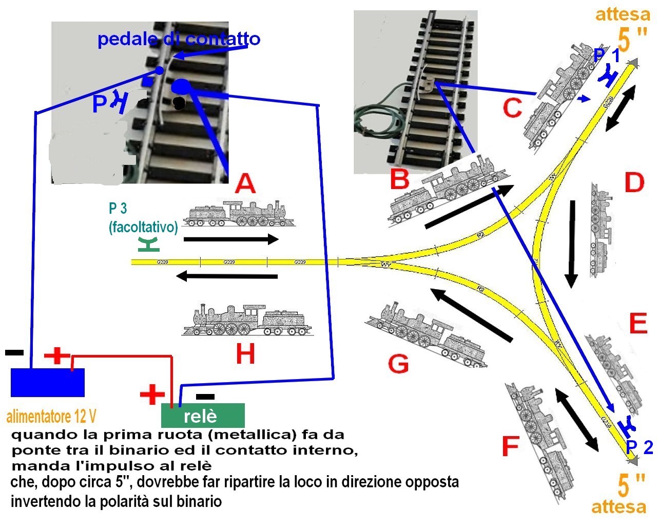

Per quanto concerne il circuito, diamo per scontato che mi interessa solo in analogico, ok ?
Gli scambi sono tutti tallonabili.
La stella deve rappresentare un va e vieni (che ho già costruito senza problemi, perchè è molto semplice come schema elettrico)
Su questo impianto girerà SOLO una locomotiva alla volta. (vedi il mio disegno iniziale)
Il mio problema è la sosta: come si diceva, 3 pedali , qualche sezionamento, un relè bistabile ed il problema è risolto per quanto
riguarda l'inversione automatica...ma rimane l'ostacolo di quei 5 o 6 secondi di sosta prima della ripartenza
stella 2 H0.jpg [ 265.38 KiB | Osservato 2556 volte ]

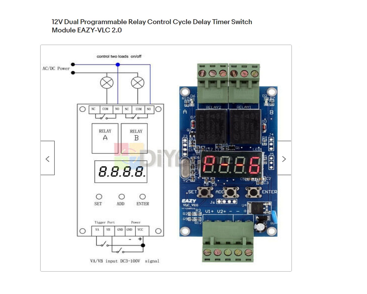

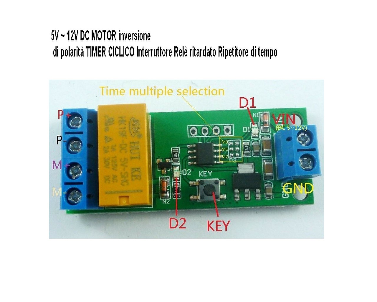

... ho trovato anche questi due circuiti ...
Modulo2.jpg [ 173.65 KiB | Osservato 2553 volte ]
Modulo1.jpg [ 149.33 KiB | Osservato 2553 volte ]

Amy, adesso è certo che lo vuoi in analogico e con sola locomotiva circolante.
Il problema reale non è inserire un temporizzatore (che è una conseguenza), ma fare tutta la logica di comando.
In linea di massima, per ogni punta della stella (3) servono, opportunamente cablati:
- almeno 3 relè per punta, dipende da quanti contatti hanno
- almeno un temporizzatore per punta
- un pedale o sensore con due contatti (o relè ripetitore)
- il comando degli scambi almeno previsto, tallonarli non è detto che sia la soluzione ottimale.
Quindi come apparecchiature generali:
- i comandi di start, stop e reset
- relè di marcia generale
- qualche fusibile o interruttore automatico (con gli scambi tallonabili è un attimo provocare un incendio, espeprienza sul plastico sociale e pure in galleria)
- qualche centinaia di metri di filo elettrico vario
- una cassetta per contenere il tutto
- tipici materiali di consumo
- qualcuno che sappia cablarlo
- qualcuno che sappia collaudarlo e tararlo.

Senza manuale d'uso è impossibile giudicare i due temporizzatori che mostri, il secondo pare adatto a luci delle scale.

Dunque, fin qui ho letto di tutto ma poca voglia di risolvere. Se l'impianto va esposto e non si cerca la massima qualità del realismo, gli scambi tallonabili possono andare bene perchè semplificano molto l'impianto elettrico. Ovviamente sarà necessario usare modelli con buona presa di corrente perchè i cuori degli scambi non potranno essere alimentati. Devi trovare un relè doppio deviatore che sia comandato da due diversi pulsanti per i due stati, e che abbia un timer in modo che tra il comando e l'esecuzione passi un certo tempo. I due comandi del relè andranno posti sui pedali di contatto del primo e del secondo ramo della stella; questi rami li dovrai sezionare con un diodo inverso in modo che il treno si fermi e riparta solo quando alimentato in senso inverso. Ovviamente devi mettere il pedale di contatto prima della sezione in modo che prima attivi il timer, poi il treno si ferma sulla sezione, poi riparta quando il relè avrà invertito la marcia. Se a tutto questo vuoi mettere un circuitino elettronico che gestisca un minimo di rallentamento e accelerazione, è fattibile puchè gli spazi per fare la frenata siano sufficienti, con la variabile che ad ogni tipo di meccanica/motore che vi si affacciano cambierà il comportamento.

Per favore, saresti in grado di consigliarmi (magari con link privato, se qui non si può far pubblicità) dove trovare un relè doppio deviatore ?
Grazie.
Amy
 Oggetto del messaggio: Re: Cerco esperto in circuiti elettronici di fermodellismo.
MessaggioInviato: giovedì 5 novembre 2020, 10:43
Messaggi: 2031
vedi se quanto scritto qui ti può essere di aiuto
http://www.trainelectronics.com/Reverse ... oil_relay/
questo sistema usa un relè bistabile. Se cerchi su internet Relè bistabile Tinder 12v ne trovo a pacchi

Grazie nanniag, il mio problema non è questo....
Come Ti ha suggerito giustamente Marco, il problema da risolvere è la aggiunta del temporizzatore per la sosta.
