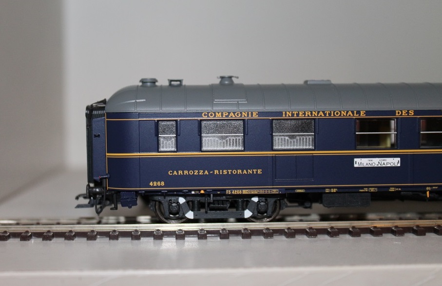

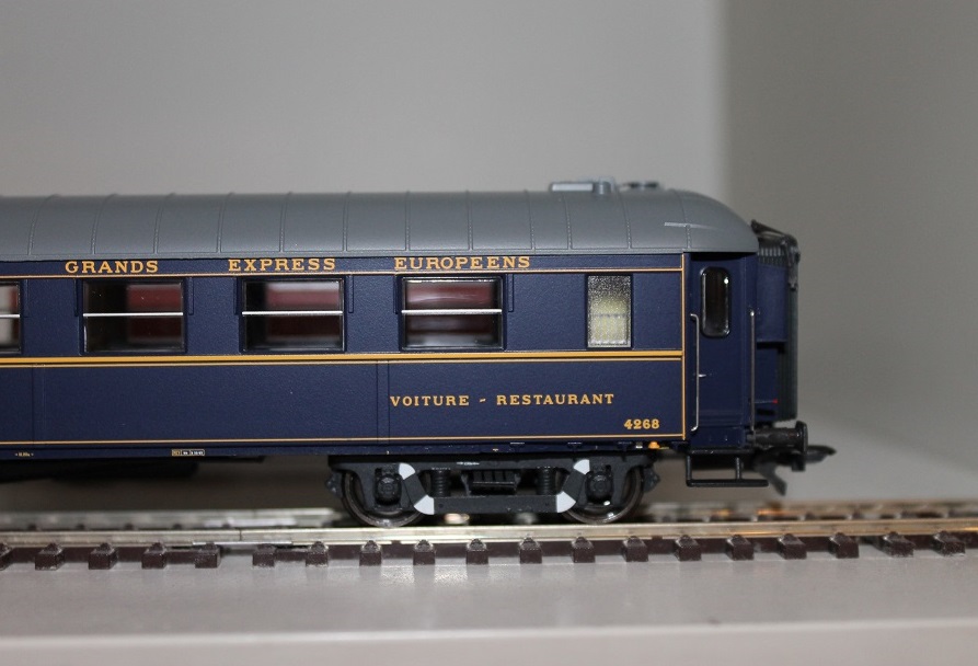

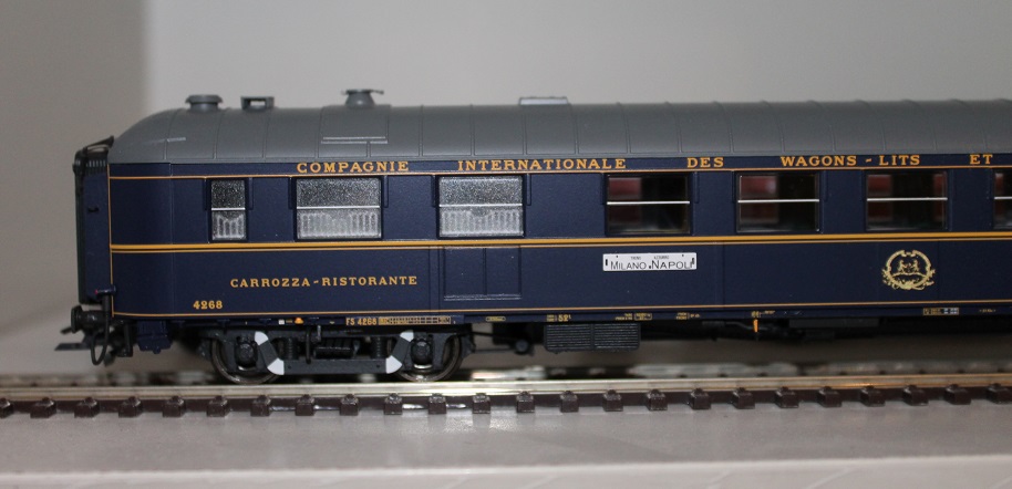

Foto ravvicinate della Beda LS Models da scaricare per comparazioni. Sulla scatola c'è scritto epoca IV. Credevo fosse in epoca III.
IMG_0604.JPG [ 132.64 KiB | Osservato 3809 volte ]
IMG_0658.JPG [ 116.77 KiB | Osservato 3809 volte ]
IMG_0602.JPG [ 133.59 KiB | Osservato 3809 volte ]
 Oggetto del messaggio: Re: LS Models: carrozze CIWL
MessaggioInviato: domenica 27 dicembre 2020, 20:37
Messaggi: 1206
Si tratta di una carrozza in Epoca III, indipendentemente da quello che c'è scritto sulla scatola.
Al massimo può essere della seconda metà degli anni '60, ma di sicuro le scritte sono tipiche dell'Epoca III.
