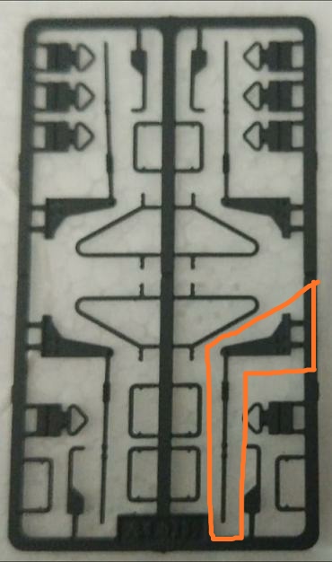

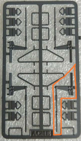

La differenza tra questi due tiranti, riesci almeno a coglierla?
IMG_20210102_194638.jpg [ 64.34 KiB | Osservato 2597 volte ]
IMG_20210102_194556.jpg [ 48.52 KiB | Osservato 2597 volte ]

non so perche devo fartelo notare quando sta a te forse leggere prima di intervenire. vediti il mio primo post e la foto. ora per cortesia , indica su quale carrozze vanno quelli della prima foto. perche sulle centoporte, corbellini, 1931, 1937, terrazzini, 56-57-59 sicuro non vanno, bagagliai inclusi.
se hai elementi ultili da apportare sei benvenuto, se hai solo da fare inutili polemiche per cortesia lascia stare.
M.

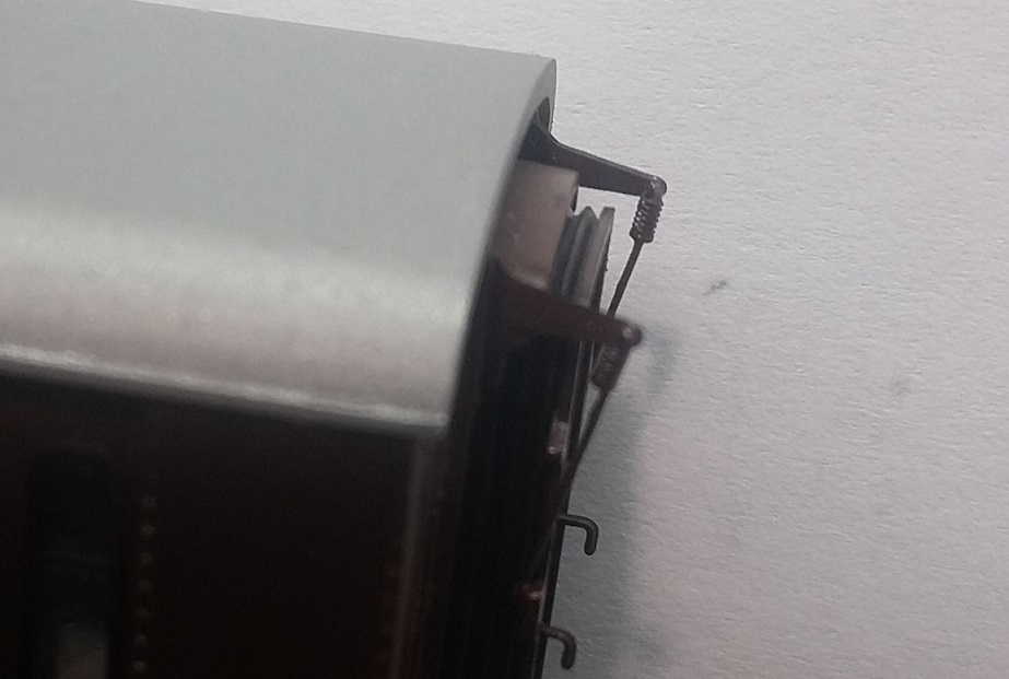

".........le molle possono essere riprodotte avvolgendo del filo di rame da 0,15 sui tiranti. Poi ci vuole la pazienza di Libli II per assemblare il tutto.."
Si fa prima ad andare in un negozio di strumenti musicali
e comprare un corda metallica per chitarra , un sol per la precisione, misura 10.
È un spirale di bronzo fosforoso attorno ad un filo
d'acciaio.
Se si taglia in piccoli pezzi (tipo le molle che si vogliono riprodurre) si puó sfilare la parte spiralata dal filo metallico.
L'ho usati per questo e altre cosette.
Ad esempio quelli della seconda foto li monti sui modelli delle tipo 1931, e 1937.
Mentre quelli della prima foto li monti proprio sui modelli delle tipo 1956-57-59, avendo cura di regolare (accorciare) in altezza la riproduzione della costola verticale, perché come già ti hanno spiegato, un pezzo unico, uguale per tutte non è possibile.
La prossima volta proverò la corda da chitarra ... :wink:
molle e mantici.jpg [ 114.02 KiB | Osservato 2504 volte ]
Giancarlo
ah ottime indicazioni, sul serio!
ma io ho guardato un po di foto, anche delle 195x e mi sembrava che fosse tipo il classico (per intenderci tipo 31,37, corbellini, 100porte ecc).
hai una mezza foto o cmq sei sicuro che quelli della prima tua foto vadano sulle 195x ?
sarebbe un'ottima notizia, se non che la prima conferma, perche fino ad ora non c'e' stata nessuna conferma in questa discussione.
nessuna polemica e invece grazie per l'intervento!
