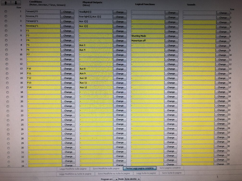

Attualmente comunque con F0 si accendono le luci dei fari. Inverto la marcia le luci dei fari si invertono ma si accendono le luci del vano viagggiatori.
Spengo F0.
Accendo F1 si riaccendono le luci dei fari. Con F1 acceso le luci dei viaggiatori non si riaccendono più, neanche riaccendendo F0 o invertendo la marcia.
Sembra come se F1 disabiliti Fo.
Cosa significa: row 1 Forward F0, not F1. ?
Perchè nel row2 c’è rewers F0, not F1 ?
Qual’è il significato di ciò che c’è scritto? Come devo interpretarli?
In Row 3 e 4 c’è sempre F1 e di nuovo le luci anteriori e posteriori?
In base alla mia ignoranza c’è scritto quello che succede al modello? Sbaglio?

Dunque sul foglio di istruzioni di ViTrains non mi pare ci sia nulla di ciò che hai chiesto:
FFAC6F8C-FA9C-422D-9260-A506A6BB28EC.jpeg [ 219.87 KiB | Osservato 3399 volte ]
Questa invece è la mappa delle funzioni attuale, qualche cosa è cambiato e ho “ perso l’accensione delle luci in cabina che prima si accendevano con F6 e F7 a seconda del lato.
Ora non si accendono più!!
9547AA7A-336B-4E09-AF30-D4F7D4D992D0.jpeg [ 207.25 KiB | Osservato 3399 volte ]

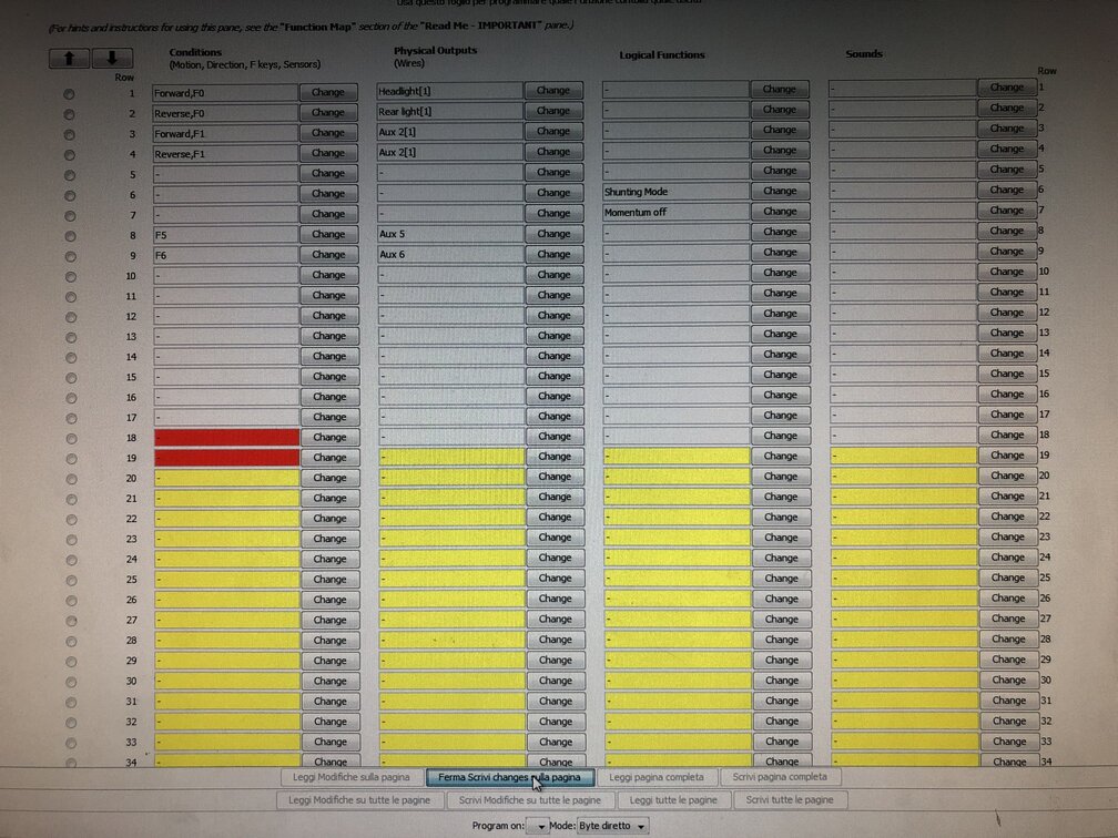

Ed eccola qua! Non ci credo, alla fine ci sono riuscito. Ho abilitato ad ogni funzione una uscita ed accendendole una ad una ho capito cosa facevano. Trovate quelle giuste, ho escluso le altre.
Così ci sono :
i fari su F0 su una sola testata però.
Le luci comparto viaggiatori su F1
Luce cabina B su F5
Luce cabina A su F6
Visto che ormai l’ho trovata farò altri esperimenti.
Non so perchè nella colonna logical function nel ROw 6 e 7 ci sono scritte: shunting mode e momentum off. Li lascio così, per ora funziona.
969207B9-EEF3-4E06-B348-5387A3D7C754.jpeg [ 186.84 KiB | Osservato 3388 volte ]

estevan0000 ha scritto:
Cosa significa: row 1 Forward F0, not F1 ?
row 1 - Forward, F0, not F1 significa che l'uscita (o le uscite) selezionata nella colonna Physical Outputs vengono attivate in marcia avanti (Forward) con F0 (premuto) e con F1 non premuto (premendo F1 l'uscita si disattiva).
Nella seconda riga c'è un funzionamento analogo per il verso di marcia opposto.
Poi nella tua ultima soluzione potresti ridurre le due righe 3 e 4 (quelle per F1) togliendo il Forward ed il Reverse. Cioè scrivendo una sola riga con F1 nella prima colonna e Aux2(1) nella seconda.
Lo shunting mode (modalità di manovra) consiste nel dimezzamento della velocità, mentre il momentum off consiste nell'eliminazione delle inerzie, ma per farle funzionare devono essere associate ad una funzione (solitamente si associa F3 alla manovra e F4 alle inerzie, ma si è liberi di associare le funzioni disponibili che si vogliono.
Ok, come fatto per le luci in cabina che sono su F5 e F6. A proposito di questo! Ieri sera ho smanettato un pò e come al solito non ci sono riuscito. Giusto per giocare un pò e per capire meglio, Volevo fare in modo che la luce in cabina su F6 fosse possibile accenderla a marcia avanti, ma che si spengesse da sola nel caso di marcia indietro. Ho copiato per certi versi il funzionamento delle luci dei fari, ma per farla spegnere in retromarcia cosa è dove avrei dovuto scrivere? Grazie.
Vediamo se ho capito. Dunque su una riga Row io attivo la funzione F4 come dici tu, non associo alcun Aux e nella colonna corretta attivo momentum off. Scrivo su decoder!
Mentre il modello sta girando sul plastico, mettiamo di accendere F4, fisicamente cosa succede?
Per far spegnere la luce in cabina in funzione del verso di marcia, basta aggiungere la condizione che dev'essere soddisfatta per l'attivazione dell'uscita. Se F6 accende la luce nella cabina anteriore e tu vuoi che si spenga quando la loco cambia verso di marcia, devi aggiungere: Forward nella prima colonna (Forward, F6 - Aux6). Analogamente per l'altra cabina (Reverse, F5 - Aux 5).
Associando l'eliminazione delle inerzie (Momentum off) ad una funzione (ad es. F4), premendo F4 e portando la velocità a 0, la locomotiva si arresterà istantaneamente, senza la decelerazione impostata nella CV4. Aumentando poi la velocità avrai anche lo scatto con il raggiungimento (quasi) immediato della velocità associata al livello di marcia selezionato.
Forse mi sono espresso male! Io non voglio che con l’invenzione della direzione di marcia si invertano le luci in cabina tra F6 ed F5. Io vorrei che a marcia avanti la luce in cabina possa accenderla con F6 a piacimento, ma che in caso di inversione di marcia di spenga in automatico.
L’altra cabina totalmente indipendente con F5.
Analizzando ciò che hai scritto: se per fare l’inversione delle luci in cabina devo scrivere Forward, F6 - Aux 6 e Rewers, F5- -Aux 5 che tradotto significa attiva Aux 6 in caso di marcia avanti e attiva Aux 5 in caso di marcia indietro. È corretto?
Se così fosse il, mio errore sta nel fatto che stavo cercando il modo di dirgli attiva una funzione in caso di marcia avanti, e spegnila in caso di marcia indietro. Non so se sono riuscito a spiegarmi.
Invece scrivendo direttamente Fotward gli si sta già dando il doppio comando? Cioè attiva a marcia avanti e spegni a marcia indietro. È corretto?
Quindi se io voglio fare in modo che la luce in cabina si possa accendere a marcia avanti e spengere a marcia indietro e rendere l’altra luce in cabina posizionata su Aux 5 totalmente indipendente, dovrò scrivere:
Forward, F6 - Aux 6
F5 - Aux 5
Corretto?
Forward, F6 - Aux 6
F5 - Aux 5
Corretto?
Con le ultime impostazioni (da te indicate) la luce in cabina A si accende in marcia avanti se F6 è attivato. Invertendo il verso di marcia la luce si spegne.
La luce della cabina B si accende/spegne in funzione dell'attivazione di F5 (se la luce è accesa, invertendo il verso di marcia la luce rimane accesa).
Nella realtà, poi, le luci in cabina sono indipendenti dal verso di marcia (cone indicato anche da Alessandro).
