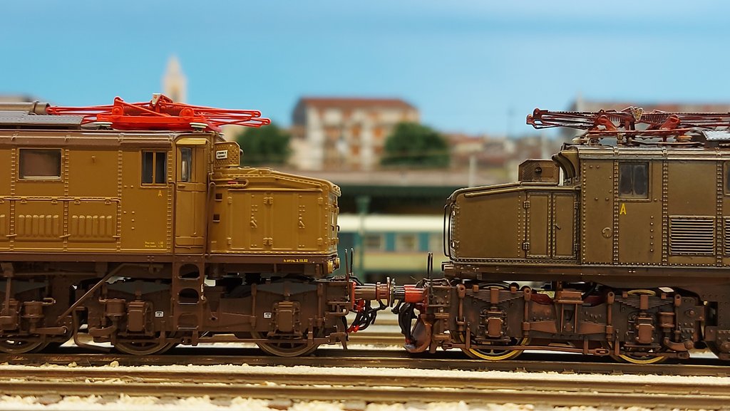

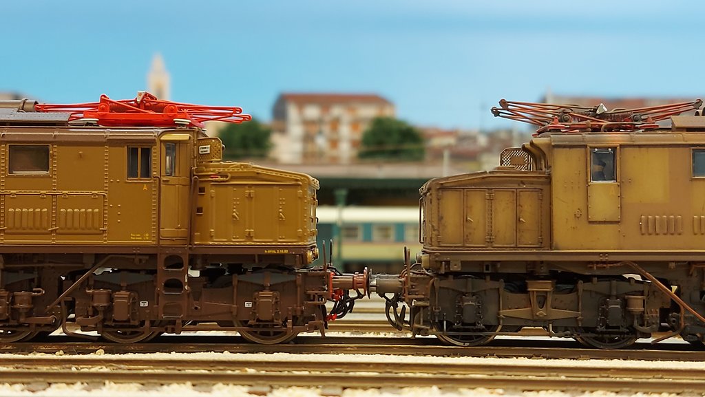

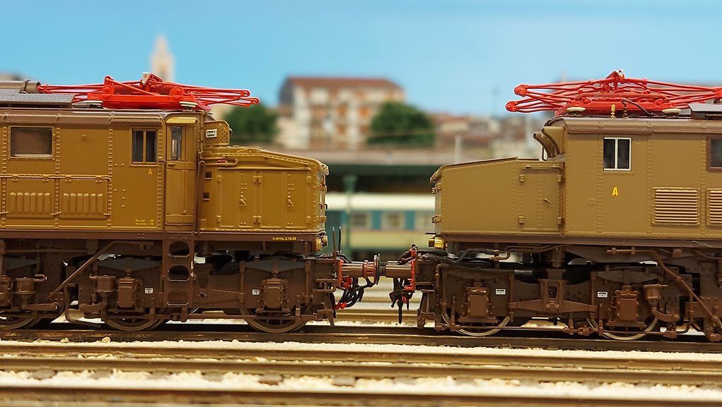

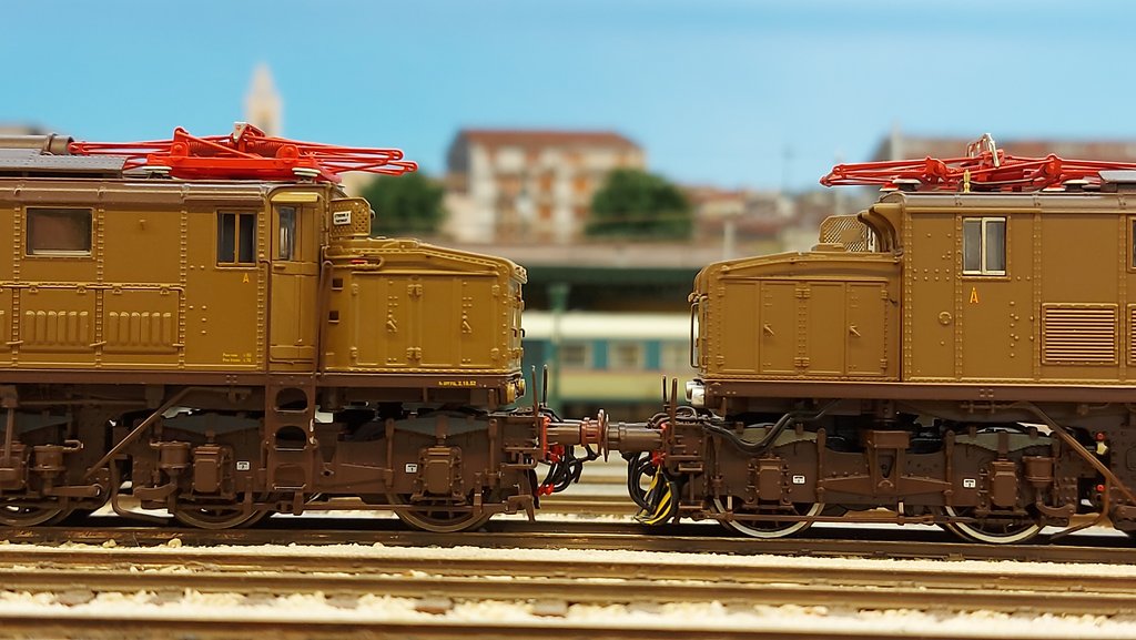

Stesso concetto del post di cui sopra, confronto con le macchine proposte da altre ditte, senza pretesa alcuna.
Appena possibile verranno effettuati i test dinamici con le macchine mancanti.
ACME VS MDF/BM
ACME VS ROCO
ACME VS MIKRO
ACME VS LEVEL
Ma le ruote della ACME sono più grandi, visto che su boccole e sospensioni sembra proprio più alta delle altre?
Bello il pantografo, sì. Sarebbe collocabile sulle vecchie Roco (conosco uno che ne ha addirittura sei :o )? O sulla E.428 RR 1/87? :wink:
