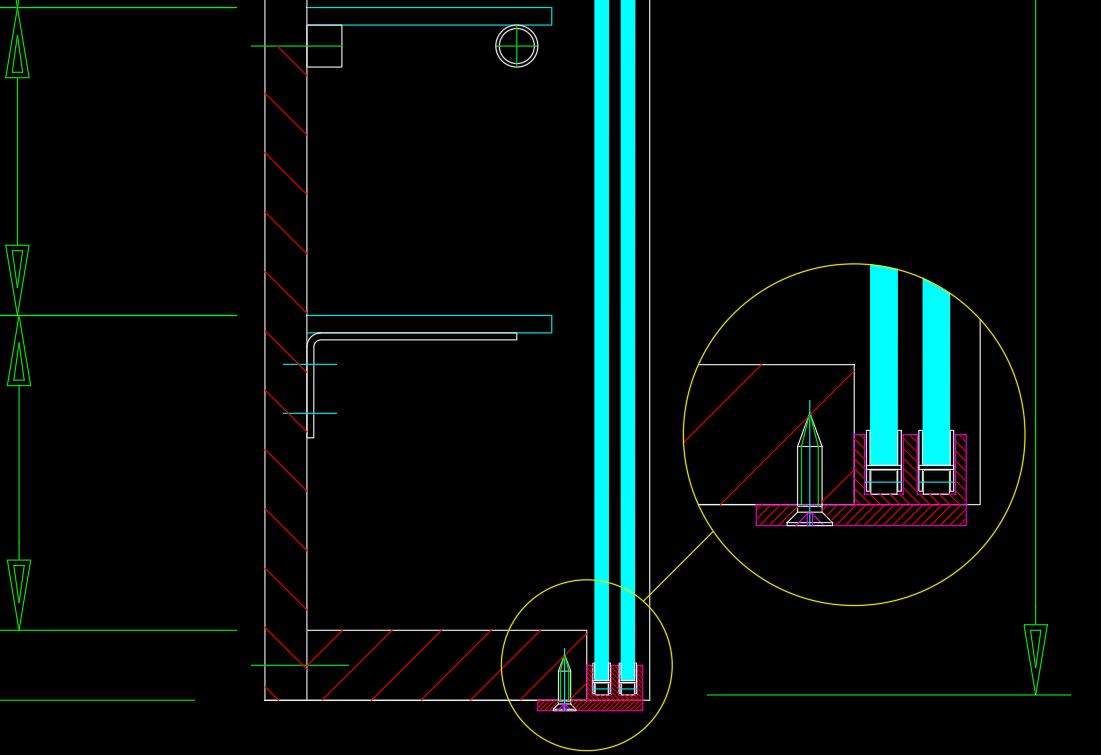

Esatto Antonio, le guide non sono fissate sopra la base, perchè avrebbero creato un gradino esteticamente sgradevole, perciò poggiano su un piatto anch'esso d'alluminio, incollati tra loro con colla bicomponente. Il piatto a sua volta è fissato sotto la base di legno con viti autofilettanti svasate, di fatto invisibili. E' un sistema che regge da quasi vent'anni e dopo tre smontaggi/rimontaggi è perfettamente solido.
Il fine corsa delle vetrate è dato dalle pareti di costa laterali, più larghe della base, che arrivando a filo esterno delle guide si integrano esteticamente.

Una foto del meccanismo aiuterebbe a capire meglio....

Spero sia più chiaro
SEZVETR.JPG [ 72.98 KiB | Osservato 3199 volte ]

A me personalmente non è chiaro come è realizzato il distanziamento e lo scorrimento dei plexiglass.
Le due sezioni viaggiano su scanalature diverse?

nelle mie vetrine ho usato un profilato in abs a doppia UU con due gole indipendenti per permettere lo spostamento dei pannelli di plexyglas. Uno sopra ed uno sotto lasciando un paio di mm di gioco per garantire lo scorrimento senza fatica
immaginavo, ma dove si trovano queste cose? dal bricoman? sono profili generici o per determinati usi?

Tutti i brico li hanno sia in abs che in alluminio. Sono in stecche da 1 o 2 metri.

Esatto, sono profilati a doppia U di 2 metri, in alluminio, nei quali far scorrere le vetrate in plexiglass, o nel mio caso vetro. Dopo qualche tempo mi sono accorto che il vetro che scorre direttamente sull'alluminio, se il peso è importante, genera troppo attrito e smangia il metallo polverizzandolo, così ho inserito dei cuscinetti appositi per vetrine. Al Brico vendono i kit di cuscinetti e profilati a doppia U che si integrano.

Quando ho visto il disegno autocad ho pensato... ma il peso del vetro non determina la flessione della lastra di alluminio? (è fissata con una singola vite alla struttura in legno)

Assolutamente no, ogni vetrata scorrevole pesa 7 Kg e anche quando sono in posizione affiancata durante l'apertura (7+7 Kg) non fanno flettere minimamente il piatto di alluminio. Le viti sono meno sollecitate di quanto credi perchè sono disposte con passo fitto longitudinalmente.

7 Kg mi sembra tanto... ma hai usato plexiglass? Che spessore? Immagino che lo spessore sia determinante per avere un materiale sufficientemente rigido...
In effetti mi piace più il vetro, più rigido e soprattutto più trasparente, ma ovviamente non è lavorabile come il plexiglass

Vetro, solo vetro. sp.5mm. Il plexiglass non è altrettanto trasparente. Peso calcolato con un peso specifico di 2,6Kg/dmc e le misure reali. Chi realizza le vetrate ti fa anche il foro per poterle aprire, non ci sono altre lavorazioni da fare. L'unico problema del vetro è la nota fragilità e la pericolosità, ma la trasparenza è ineguagliabile.

In vetreria possono anche "temprare" il vetro, processo che dovrebbe migliorare un poco la sua resistenza....

Io uso plexyglass proprio per motivi di peso. A distanza di anni non si è ingiallito ed è ancora come quando ho costruito la vetrina.
Purtroppo ...
Per esperienza personale indiretta ti consiglio spassionatamente alla prima occasione di applicare (o meglio fai applicare) una pellicola di protezione (pvb o polivinilbutirrale).E' la medesima pellicola che viene applicata per i vetri stratificati o di sicurezza. Ti sarà sufficiente lo spessore minimo di 0,38 mm per avere una futura sicurezza di non farsi male senza predigicarne la trasparenza.
Per chi si accinge all'autocostruzione invece, come dice Luca Regoli, il plexiglass è una valida alternativa :wink:
