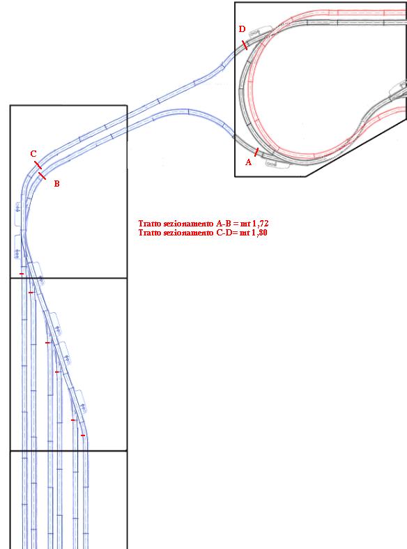

ho letto con attenzione il tutto e cercato di capire tutti i punti, anche se non ho capito bene il punto 5 e non so come procedere al controllo di sicurezza del punto 8.
Per quel che riguarda il punto 1, ho proceduto al sezionamento doppio (su tutti e due i binari) e previsto sezionamenti su singolo binario nelle linee della stazione ( ma queste non c'entrano con il problema)
Faccio riferimento al disegno postato:
Per i sezionamenti, dopo un piccolo ragionamento ho preferito isolare con scarpette di plastica piuttosto che sezionare tagliando il binario con una fresetta, perchè ho visto che con la scarpetta la ruota dei vagoni non tocca i due bordi e più difficilmente può fare contatto, mentre con il taglio la ruota entra nell'incavo creando sicuramente un contatto)
Per quel che riguarda il punto 2:
I tratti A-B e C-D sono completamente isolati , quindi non arriva corrente, possono prenderla sia dalla linea nera che da quella blu e il passaggio da una linea all'altra può non essere continuo, anzi meglio se il convoglio si ferma nella tratta in attesa di corrente che può arrivare dalla linea nera, (e che può anche farlo tornare indietro) o blu
Ad esempio per la tratta A-B ho ragionato così:
Il treno proveniente dalla linea nera entra in A (contatto chiuso) e prosegue con corrente nera, fermandosi prima del sezionamento B, a quel punto A apre il contatto e la tratta prende corrente blu, proseguendo nella sua direzione per la stazione di testa.
Ecco, io volevo fare 2 automatismi anche separati tra loro: uno che ferma il convoglio prima di B ed un secondo (azionato manualmente o con temporizzatore) che apre il contatto di A togliendo corrente nera, mentre chiude B dando corrente blu.
Idem per la tratta C-D
Ieri ho sperimentato (per la prima volta) il collegamento di un semaforo che diventa rosso/verde a seconda della posizione. Ma il semaforo può dare o togliere corrente in una tratta qualsiasi di binario?
Ripeto non ho conoscenze di elettronica, e questo è il primo plastico che costruisco nella mia vita!
Beppe

Allora.
Per quanto riguarda il punto 5 è semplice, ma direi che ancora ti manca qualcosa a riuardo della circolazione ferroviaria, provo in poche parole:
- la linea nera può essere considerata, anzi di fatto è, come una linea a binario unico con due stazioni (i raddoppi), pertanto è possibile simulare una reale circolazione ferroviaria con incrocio dei treni nelle stazioni
- in analogico per fare questo è necessario che le tratte tra le stazioni e pure i binari di stazione abbiano l'inversione indipendente del senso di alimentazione
- in digitale non serve dato che ci pensa il decoder a gestire il senso di marcia.
Sezionamenti A-B e C-D
Il sezionamento con scarpette di plastica non impedisce il corto circuito sempre, più prima che poi succede:
- basta un carro a due assi con passo lungo e assi sterzanti.
Per gestirli con la fermata dei treni è necessario che siano lunghi almeno il 130% del treno più lungo, obbligatoriamente se automatizzata.
Per fare l'automatismo, se non sei pratico di cablaggi elettrici e quindi loro schemi e apparecchiature (l'elettronica centra quasi nulla, qui basta l'elettromeccanica) lascia perdere, oltre a parecchi relè occorrono anche: sensori, selettori, pulsanti, spie, fusibili per le sicurezze, ecc..
Bisogna controllare sia i due tratti sezionati, sia tutti i tratti efferenti i sezionamenti sempre per almeno una lunghezza del 130%.
Se poi applichi il punto 5 la cosa si complica al 500%
Il discorso che fai per i segnali non è proprio così, ma più articolato.
Spudoratamente con quanto andresti a spendere in denaro e spazio necessario, per fare un automatismo in quel plastico ci compri una ottima centralina performante a circa 200 €, e almeno 150 decoder, e ti levi una marea di rogne, che se poi hai dei guasti e non sei pratico resti deluso e non giochi con i trenini fino a quando non risolvi.
Stò facendo un preventivo in questi giorni, e con i prezzi attuali solo di materiali indispensabili (che devono essere quelli usati in automazione industriale) è un attimo fare oltre 2000 €, poi se non sei in grado tu, ci vuole la mano d'opera di altri. Tutti soldi necessari subito.
Sorvolando sul fatto che a farlo come attività continuativa di 8 ore ti occorrono almeno 25 giorni lavorativi, a tempo di hobby mesi. (Giusto per informazione, se devi andare da un professionista è un attimo fare 8000 € di mano d'opera, ovviamente più IVA).
Senza dimenticare che poi devi attrezzare anche i treni con magneti o resistenze, ovvero avere l'illuminazione; ma poi l'illuminazione facendo ponte pone ulteriori vincoli alle tratte sezionate. Si possono usare anche fotocellule, ma qui i costi lievitano (in qualche modo si possono fare anche da soli, ma bisogna trovare i materiali, bisogna essere pratici, e alla fine non costa poco in ogni caso).
Alla fine il digitale ti costa almeno 10 volte meno, e lo diluisci nel tempo, e fai 1000 cose in più.
In digitale parti senza automatismi, quindi fai solo il macchista (che è il reale scopo del digitale), poi col tempo se vuoi con alcuni (almeno 4) sensori ad assorbimento e uno tra i vari software commerciali, ti automatizzi quello che vuoi a costi altamente inferiori.
Poi certo la decisione spetta a te.

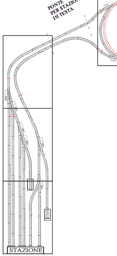

Ecco la modifica che ho pensato e che dovrebbe risolvere i problemi di corrente e doppia circolazione. Lascerei i sezionamenti come sono e attivarli solo per fare manovre indipendenti dal resto del circuito, usando in questo caso un terzo trasformatore.
Cosa ne dite?
Beppe

Perdonami ma sta cosa non ha senso.
Cosi devi entrare ed uscire sempre dallo stesso binario.....percorrendo poi la linea in senso opposto....e per ottenere cosa poi?
Era meglio il tracciato di prima secondo me.
Poi se non hai spazio a sufficienza per fermare un convoglio prima di entrare in stazione toglierei la sezione neutra sul ponte ....cosi entri direttamente e hai risolto.
Brenner

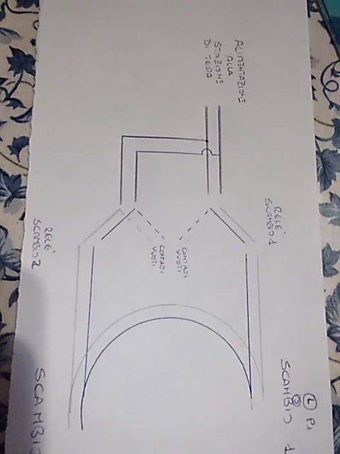

allora, capisco che se hai tanti modelli non predisposti per il digitale la tentazione di restare in analogico ci sia, anche io ti consiglio di passare al digitale magari un passo alla volta..
altrimenti potrebbe funzionare in analogico così(se ho disegnato cavolate Marco mi correggerà):
in pratica tutta la zona della stazione di testa deve prendere corrente da due relè che si dispongono in base alla posizione degli scambi 1 e 2 del disegno
l importante è che non ci sia mai la possibilità che sia lo scambio 1 sia lo scambio 2 sia disposti per la stazione
per fare questo
bisogna usare dei pulsanti a 4 pin in modo tale che :
quando si comanda la posizione dello scambio 1 per la stazione contemporaneamente si comanda anche la posizione per la linea dello scambio 2
il relè dello scambio 1 mette in collegamento la stazione con la linea
il relè dello scambio 2 si porta sulla posizione con contatti vuoti
quando si comanda la posizione dello scambio 2 per la stazione contemporaneamente si comanda anche la posizione per la linea dello scambio 1
il relè dello scambio 2 mette in collegamento la stazione con la linea
il relè dello scambio 1 si porta sulla posizione con contatti vuoti
quando si comandano entrambi gli scambi per la linea la stazione però risulta disalimentata a meno di non complicare un po il circuito elettrico ( aggiungere altri due relè per poter usare il terzo trasformatore)
in teoria bastano 3 pulsanti per comandare i tre itinerari
se riesco e se quanto scritto sopra non ha madornale errori/criticità che potrebbero essermi sfuggiti dopo potrei provare a buttare giù anche lo schema di comando degli scambi/relè
questa soluzione ti permetterebbe di comandare il treno dalla stazione di testa alla piena linea con un unico trasformatore
forse mi sono perso dove lo dici, sai già come si muoveranno gli scambi? movimento lento, servo, bobine altro?
ps se riesco ti mando anche una idea ulteriore per gli scambi della stazione di testa stessa..
IMG_20221116_201352.jpg [ 74.54 KiB | Osservato 1114 volte ]

La soluzione di Mazy è una di quelle che avevo già ipotizzato, ma giusto perchè è semplice ed efficace.
Siccome poi siamo in analogico oltre a dovere tenere conto di tante condizioni e combinazioni nell'automatismo, ci sono poi manovre che di fatto per farle con un tracciato come quello con i trenini ci giocano i relè e il loro fabbricante.

Un qualsiasi convoglio può entrare ed uscire dalla parte che vuole e girare nei due sensi.
E’ insolito, ma se non vado errato da qualche parte del mondo esiste una cosa simile
Ho fatto un piccolo video con la freccia del mouse che simula una locomotiva che può girare da entrambe le parti e cambiare direzione,visibile al link:
https://www.dropbox.com/s/6jgni7jj26atc ... a.mov?dl=0
Per Etsero17 d’accordo su colmare il vuoto lasciato dai tagli di binari con resine, colla a caldo ecc.ecc. l’importante e non lasciare il vuoto, anche per non danneggiare le ruote, nei ripetuti passaggi.
Ho solo 1 locomotiva Roco prediposta per il digitale (FS D350) con due vagoni merci, scatola e binari, che ho comperato anni fa per pochi soldi, perché aveva girato un po’ in vetrina per Natale. il resto è tutto completamente analogico.
Per Mazy
La soluzione mi pare buona, ho letto con attenzione, ma ci devo ragionare su, specialmente per portare a lato pratico sia lo schema che hai disegnato (che per adesso faccio fatica a capire), e su come collegare i relè, e pulsanti ecc. ecc. Rifacendomi al precedente tracciato, se ho ben capito, se si chiudono i contatti di A-B devono rimanere aperti C-D e viceversa. Gli scambi, sono tutti rigorosamente Fleischmann anni 70 sono azionati da un solenoide (mi pare) che a seconda della polarità muove avanti/indietro e dispongono di ulteriori contatti che possono azionare semafori, penso anche dei relè (ma non ne ho mai avuto uno e non so neppure come è fatto e quante uscite ha), reed ecc.ecc. Gli scambi possono essere azionati in alternata, ma i collegamenti prendono corrente dai binari.
Bello il sistema di ingresso con doppi scambi e incrocio!
Per Tz
Penso anche io si possa fare, ma devo inoltre trovare un sistema che mi permetta in seguito a non sbagliare, quindi adotterei più che volentieri la soluzione a 1 solo trasformatore.
Grazie a tutti per gli interventi
Beppe
